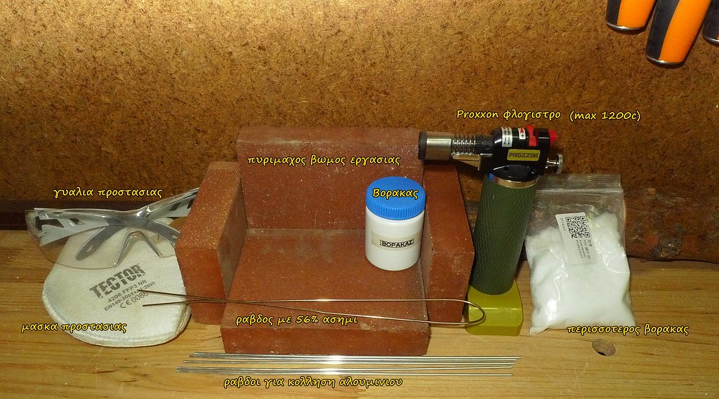

Bρηκα προχτες στο ebay τις κατωθι βεργες ασημοκολλησης με περιεκτικοτητα ασημιου 56%, melting range 630-660cκαι παχους 1.5μμ και πηρα ενα κομματι για δοκιμη.
https://www.ebay.com/itm/500MM-1-5m...e=STRK:MEBIDX:IT&_trksid=p2057872.m2749.l2649
πηρα και βορακα σκονη, αλλα απο οτι καταλαβα υπαρχει βορακας κολληματος (flux) και βορακας λιωσιματος..
Αυτη η σκονη πρεπει να ειναι λιωσιματος μεταλλου https://www.ebay.com/itm/90g-Borax-...e=STRK:MEBIDX:IT&_trksid=p2057872.m2749.l2649
Εκ των υστερων ενας συναδελφος μας υπεδειξε αυτο το χρησιμο Ελληνικο site που εχει ολα τα υλικα για ασημοκολληση μικροκατασκευων/κοσμηματων.
https://www.e-jeweltools.gr/soldering-sufkollisis
Απο το παραπανω θα προμηθευτω υγρο βορακα και λεπτες ραβδους ασημοκολλησης 1μμ παχους και 40% περιεκτικοτητα σε ασημι απο οτι γραφει.

Αυτο που θελω να ρωτησω ειναι ποσο νερο πρεπει να μπει στο μιγμα με την σκονη βορακα. Να γινει το μιγμα δηλαδη νερουλο, πολυ νερουλο, σαν κρεμα, πιο πηχτο? Eπισης μπορει να αποθηκευτει αραιωμενο με το νερο σε ενα μπουκαλακι? Η καθε φορα πρεπει να φτιαχνεται νεο μιγμα.
H βεργα με το ασημι ειναι απο εδω https://www.ebay.com/itm/500MM-1-5m...e=STRK:MEBIDX:IT&_trksid=p2057872.m2749.l2649

Ενδιαφέρον αυτό με το νερό Μιχάλη,πρώτη φορά το ακούω. Εγώ ζεσταίνω τη βέργα και τη βουτάω στο βόρακα.
