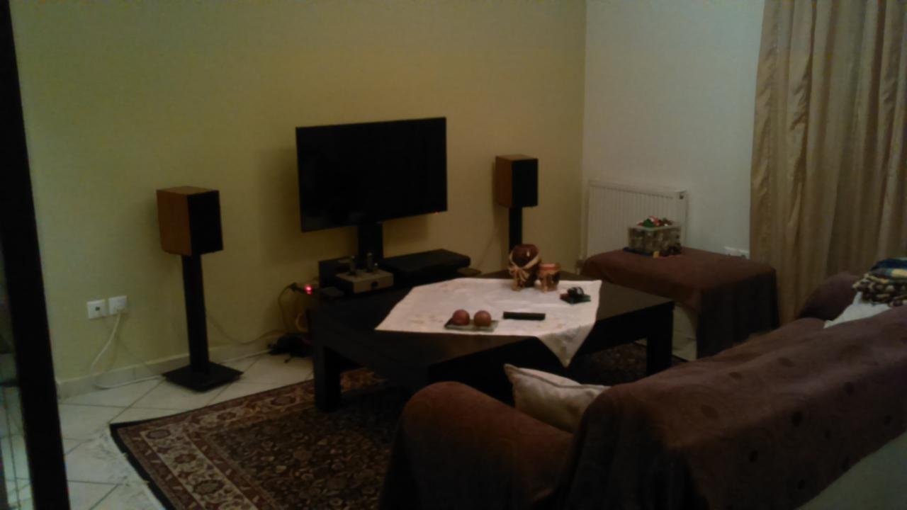

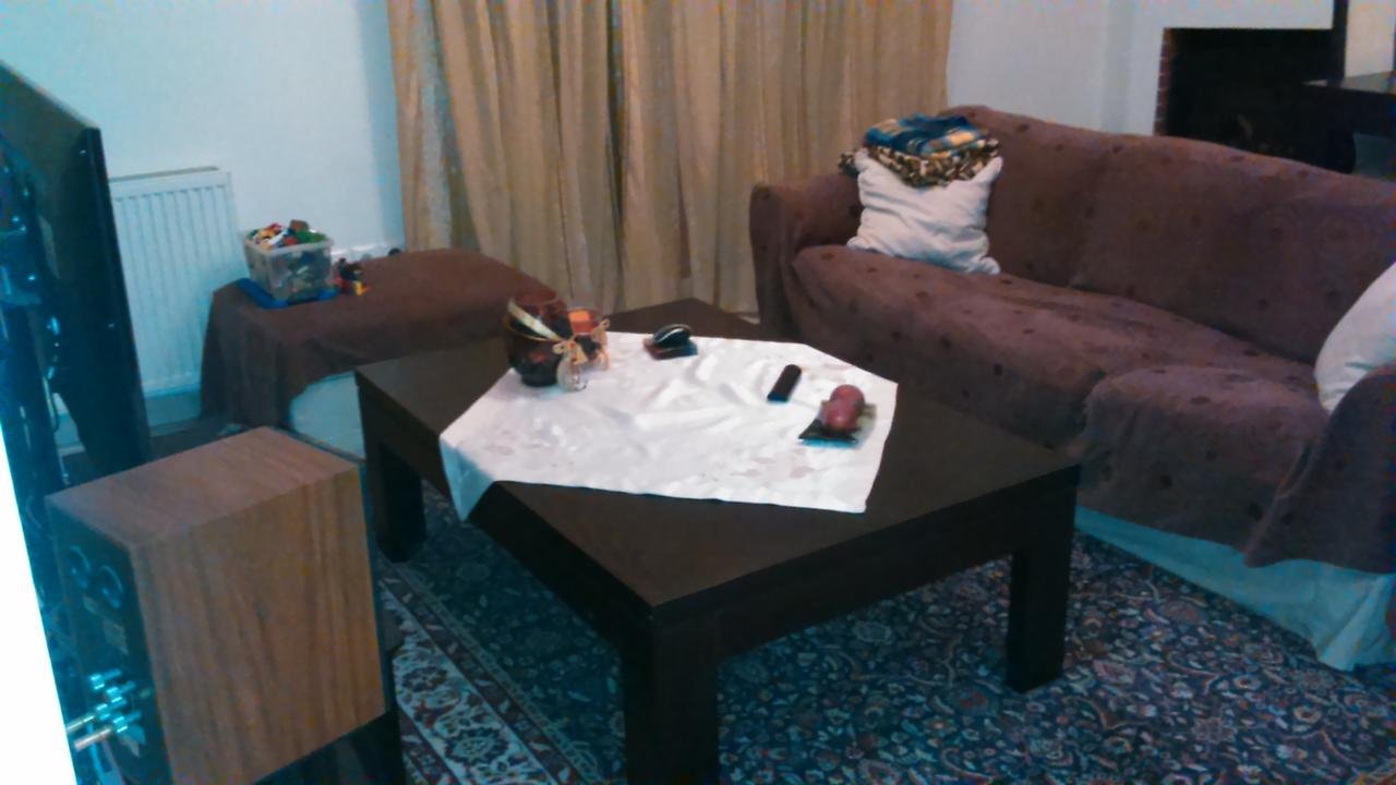

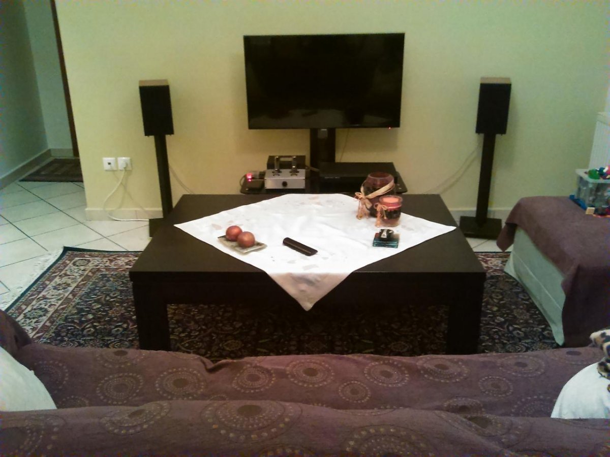

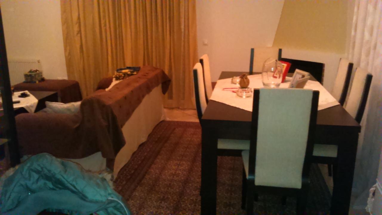

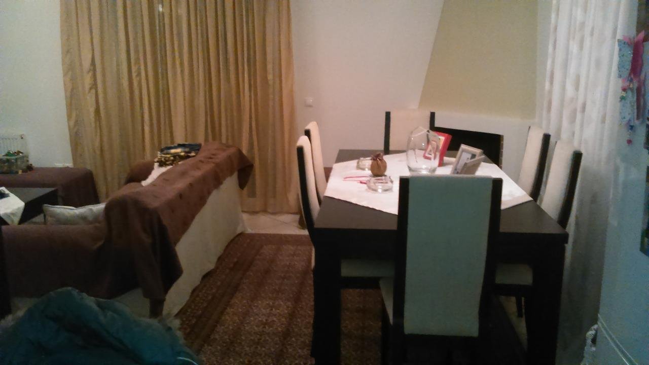

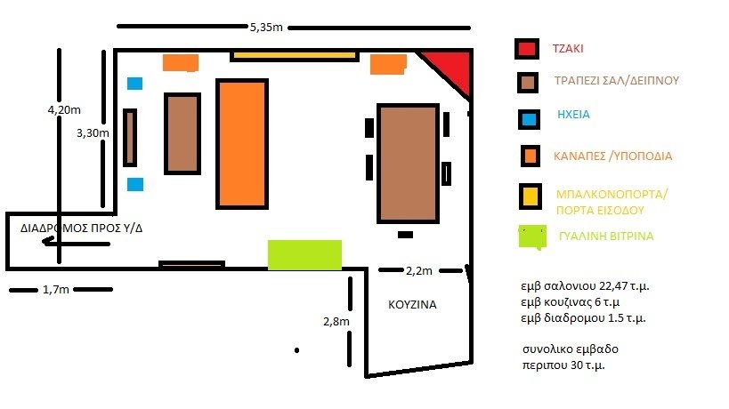

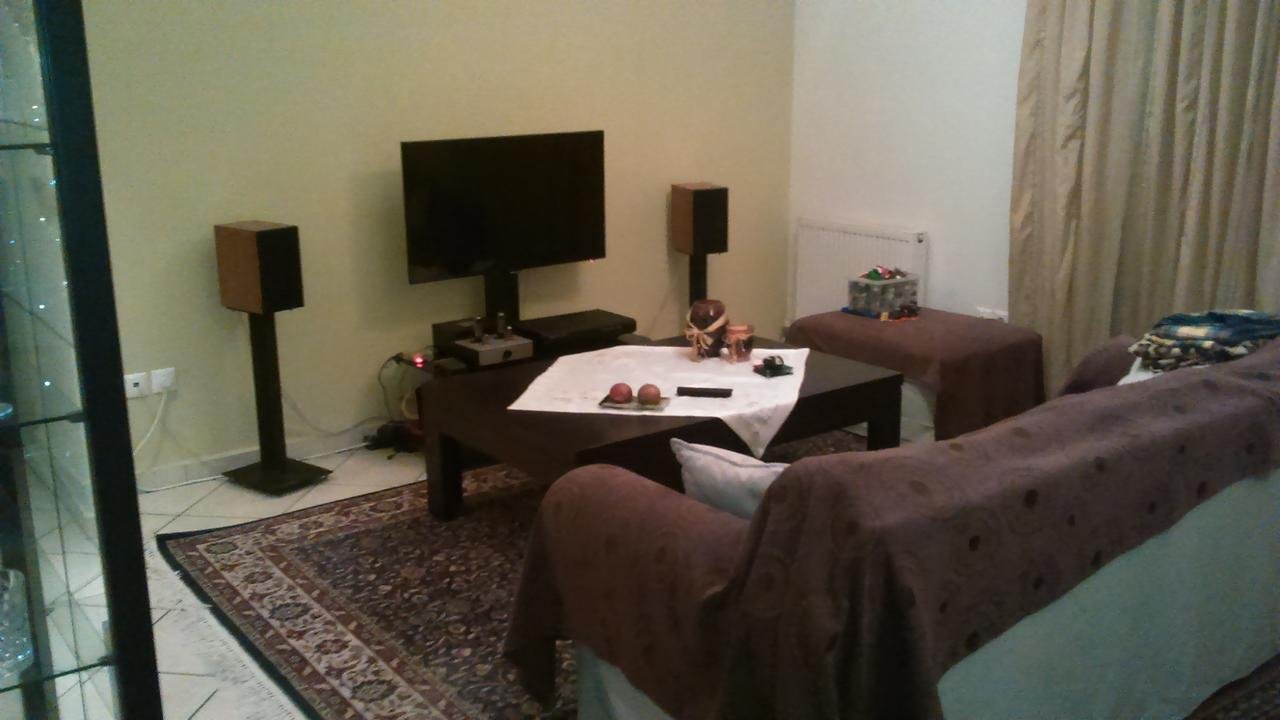

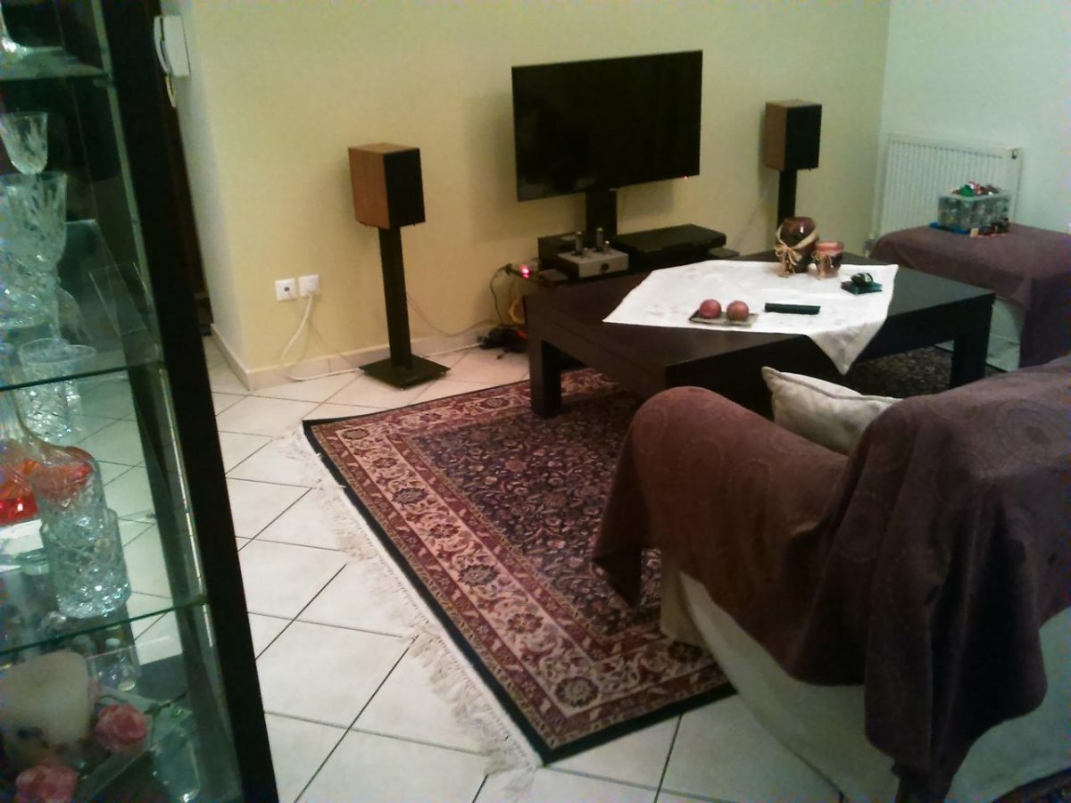

Αγαπητοι συμφορουμητες θα ηθελα την γνωμη σας για να επιλεξω σωστοτερα τον τυπο των επομενων ηχειων μου .Ας αρχισω απο τα βασικα επισυναπτωντας μερικες φωτογραφιες και ενα προχειρο σχεδιο του χωρου ...
ΓŽβ€”ΓŽΕΈΓŽΕ“ΓŽβ€’.jpgDSC_0009.jpgDSC_0010.jpgDSC_0011.jpgDSC_0012.jpgDSC_0013.jpgDSC_0014.jpgDSC_0015.jpg
Συγνωμη αν η ποιοτητα των φωτογραφιων δεν ειναι καλη αλλα ειναι απο το κινητο αλλα νομιζω βγαινει ακρη...
Τωρα στα ουσιωδη... Το υπαρχον συστημα με καλυπτει αλλα ειχε αγοραστει πολλα χρονια πριν για αλλο χωρο μετα παντρευτικα μετακομισα και υποχρεωτικα οπως η επιπλωση του σπιτιου ειχε επιλεγει για αλλο χωρο αξιοποιησα οσο μπορουσα τον χωρο με βαση τα hifi στανταρ αλλα με γνωμωνα να ειναι λειτουργικος και για την υπολοιπη οικογενεια .Σκεφτομαι καποια στιγμη να ανανεωσω τα ηχεια εν αρχη που ειναι νομιζω ο πιο δυσκολος κρικος ...

1.Ο χωρος ειναι μικρος και βαρια επιπλωμενος αλλα δεν μπορω να κανω κατι για αυτο γιατι ζουν και αλλοι ανθρωποι και επενδυθηκαν καποια χρηματα για την αγορα τους και χαλασαμε πολυ φαια ουσια να τα τοποθετησουμε κατα τροπο να υπαρχει σχετικη εργονομια (η αγορα τους ειχε επιλεγει με βαση το σπιτι που νοικιαζαμε (μεγαλυτερο και ξεχωριστο σαλονι) μετακομισαμε πριν καμια 10ετια σε δικο μας πλεον οποτε ο χωρος θα ειναι παντα αυτος εκτος και μας το παρει η τραπεζα)
2.Η τοποθετηση των ηχειων θα πρεπει να ειναι πολυ κοντα στον τοιχο οπως και τωρα η αποσταση μεταξυ τους ειναι γυρω στα 2μ. και η θεση ακροασης βρισκεται στα 2.3μ περιπου στην μια μερια υπαρχει γωνια στην αλλη οχι .
3.Ο ενισχυτης ειναι μικρος 2χ10watt αλλα δεν μπαινω στην διαδικασια αλλαγης του γιατι με καλυπτει ηχητικα ακουω σε νορμαλ σταθμες μαξιμουμ 95db και λογω πολυκατοικιας .

Πριν κάνουμε προτάσεις, θες να μας πεις γιατί δεν μπορείς να φέρεις 20-30 cm μπροστά τα ηχεία? Μια χαρά περιθώρειο έχει και δε νομίζω ότι μπορούν να ενοχλήσουν την οικογένεια σε αυτή τη θέση.
Είναι πολύ καλά τα ηχεία σου και αν σε ικανοποιούν (παρότι τα θεωρώ μικρά για το χώρο) είναι κρίμα να τα δώσεις.
Επίσης δεν είναι και τα πιο ευαίσθητα, οπότε με 10Watt ενισχυτή στη καλύτερη περίπτωση να έχεις πόσα? 90db? και αυτό με τον ενισχυτή "τέρμα". Μήπως είναι 100W o ενισχυτής? (ποιός είναι?)
Μετρώντας με εφαρμογή μέσω κινητού δεν ξέρω πόσο αξιόπιστη είναι, στη θέση παραπεντε αν υποθέσουμε ότι η μέση της διαδρομής του ποτενσιομετρου είναι το 12 ακριβώς μέτρησα στη θέση ακρόασης 92-93 db peak που είναι και η θέση που ακούω συνήθως από εκεί και πέρα και όσο πάμε και πέντε κλπ μάλλον αδειάζει ο ενισχυτής και παραμορφώνει ο ενισχυτής μου είναι ο audion sterling etse single ended με El34. Τα ηχεία τα μετακινώ καμιά φορά αλλά είναι πλέον 20 ετιας λογικά θα έχουν καταπονηθει αναρτήσεις κλπ.

Αν είσαι κατασταλαγμένος με τον ενισχυτή, για ηχείο θα πρότεινα κάτι πιο μεγάλο και ευαίσθητο (>91db) και μακριά απο το πίσω τοίχο. Δεν βλέπω κάποιο πρόβλημα γι αυτό. Ούτε ο χώρος σου είναι φορτωμένος. Απεναντίας!
(Κάποια "έξυπνα" καδράκια στα σωστά σημεία, θα βοηθούσαν στις ανακλάσεις που σίγουρα έχεις αλλα και την ασυμετρία του χώρου που όλο κάτι θα κάνεις στη σκηνή σου.)

Αφού ο χώρος δεν είναι και ο ιδανικός θα πήγαινα είτε σε κλειστό με ικανό ενισχυτικό ή σε ενεργά με ρυθμιστικά ή με προ με room correction πίσω.
Βεβαίως έτσι ανεβαίνει πολύ ο προϋπολογισμός,το καταλαβαίνω.
Αλλά το ιδανικό για μένα θα ήταν κάπως έτσι...
Βάλε κανένα ωραίο αισθητικά πάνελ πίσω από τα ηχεία και κανένα πάνω από το καλοριφέρ. Τράβηξε τα ηχεία μπροστά τουλάχιστον μέχρι το χαλί και αγόρασε επειγόντως έναν τρανζιστοράτο ποιοτικό ενισχυτή (πχ, naim, lfd κλπ), ευκαιρίες υπάρχουν και σε μεταχειρισμένα. Ο χώρος σου δεν είναι για πολλά πολλά, τα ηχεία είναι μια χαρά. Όταν πας σε μεγαλύτερο χώρο έλα να τα ξαναπούμε για ηχεία.
