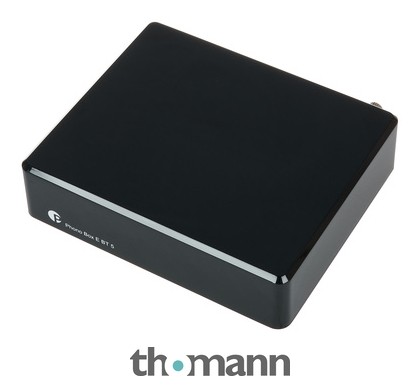

Κοντά όταν το σήμα πάει απ'ευθείας phono level στην είσοδο του phono.
Όταν φεύγει σε line level, δεν πάει και μακρύτερο καλώδιο?
Σε line level σήματα αν περάσεις τα 1,5 - 2 μέτρα αρχίζουν τα θέματα με παρεμβολές, απώλειες και φιλτραρίσματα λόγω του καλωδίου.
Για πιο μεγάλες αποστάσεις πηγαίνουμε σε balanced διασυνδέσεις.

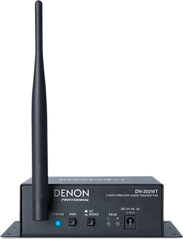

https://www.muziker.gr/denon-dn-202...BwE&gbraid=0AAAAAo3q-c0-KoIvmJFmIdHqpl-0550FV Κατι τετοια χρησιμοποιουμε σε εγκαταστασεις οταν θελουμε να στειλουμε ηχο ασυρματα.Υπαρχουν κι αλλες μαρκες.
Νομίζω ότι στην περίπτωση του φίλου,ότι το παρακάτω είναι το κατάλληλο.
Μπορείς φίλε ""τέρμα γκάζι"" (😄) να μας υποδείξεις και καμμία άλλη μάρκα ή να μας πεις με τι όρους θα το ψάχνουμε στο Google?
Πολύ χρήσιμες συσκευές,για αυτούς που τις έχουν ανάγκη.
Οι υπόλοιποι ας τις αγνοήσουν.
ορίστε και πιό σεβαστές μάρκες
Βασικά αν είναι στον ίδιο χώρο, μάλλον κάτι πάει στραβά με το bluetooth του Onkyo. Βάσεις ένα receiver αν μπορείς το ταίρι του bt10 το br10 και το έχεις.
Οι άλλοι δύο τρόποι είναι με proprietary rf. Εδώ δεν υπάρχει η συμπίεση του bluetooth. Ένα καλό σετ όχι πολύ ακριβό έχει και η svs (δύο έχει το ακριβότερο πάει 100 μέτρα).
Και τέλος είναι το wifi. Εκεί έχεις και όσα endpoint και πηγές θες. Αλλά είναι ακριβότερη λύση.
Receiver γραφει πάνω το DENON.
Πομπό δεν χρειάζεται ο Χρόνης?
