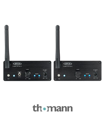

Ίσως κάτι τέτοιο.

Ψάχνεται γιατί θέλει να μεταφέρει τι πικάπ σε άλλο χώρο από τον ενισχυτή.
Προφανώς ο Χρόνης δεν θέλει να το καταργήσει, αλλοιώς δεν θα παιδευόταν με τις συσκευές ασύρματης μετάδοσης.
Αν ο στόχος είναι απλά να υπάρχει ένα πικάπ που να παίζει μουσική, χωρίς ιδιαίτερες απαιτήσεις στον ήχο, τότε και η λύση του Bluetooth και της αναλογικής ασύρματης μετάδοσης είναι μια χαρά.
Αν υπάρχουν σοβαρές απαιτήσεις τίποτα από όλα αυτά δεν θα ικανοποιήσει.
