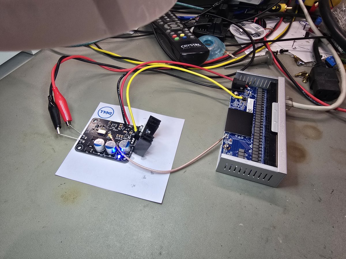

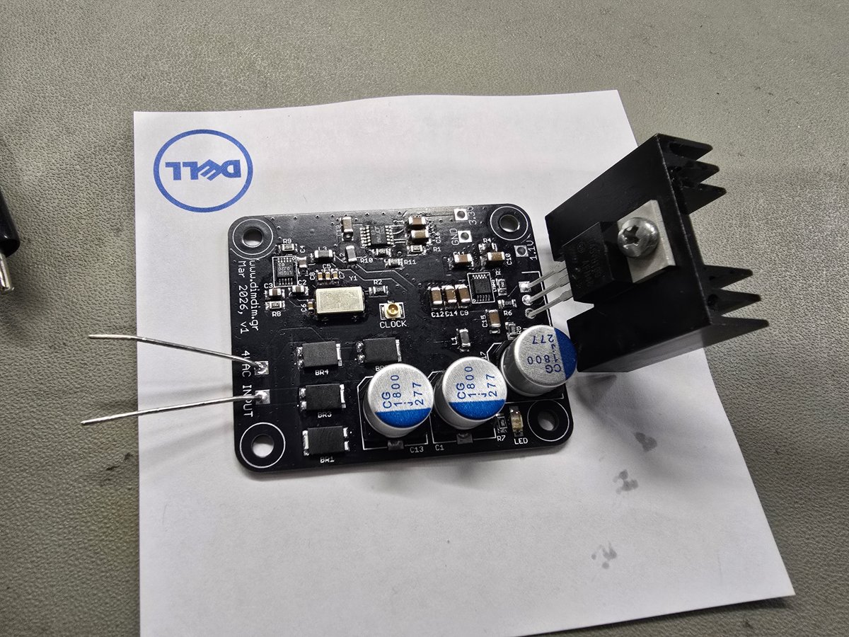

Μετά την κατάργηση του Zyxel GS-108B v3 και την αντικατάστασή του με το παρόμοιο GS-108B v5, θεώρησα σκόπιμο να κάνω ένα refresh στην πλακέτα μου για να το υποστηρίξει καλύτερα.
Με την ευκαιρία είπα να κάνω και μερικές αναβαθμίσεις, στην ανόρθωση και την εξομάλυνση, αλλά και στο ρολόι, οι οποίες θα είχε ενδιαφέρον να δούμε αν θα κάνουν ακουστές διαφορές ή όχι.
Οπότε προέκυψε το παρακάτω πλακετάκι:
Το οποίο συνδέθηκε στο δοκιμαστικό "χεριασμένο" v5:
Η δοκιμή πήγε καλά, οπότε παραδόθηκε στον @vlad66 για να κουτιαστεί κατάλληλα ώστε να το ακούσουμε όπως του αξίζει.

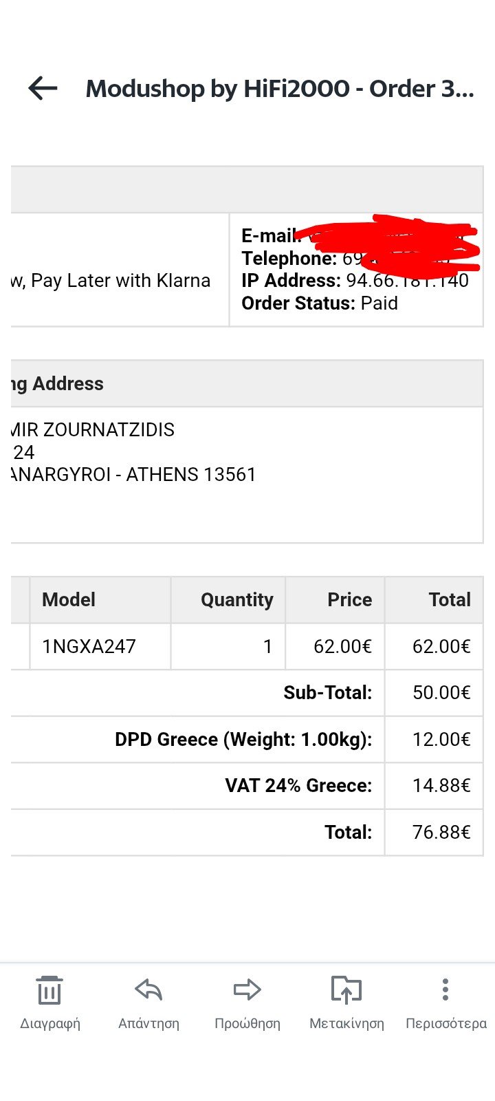

Το κουτί για να έρθει σπίτι κοστίζει τόσο:
Δεν τερματίζει εκεί το κοντέρ..

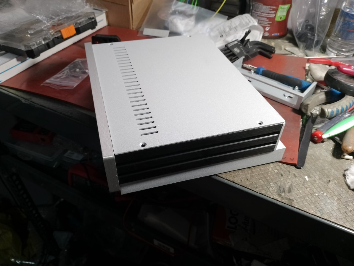

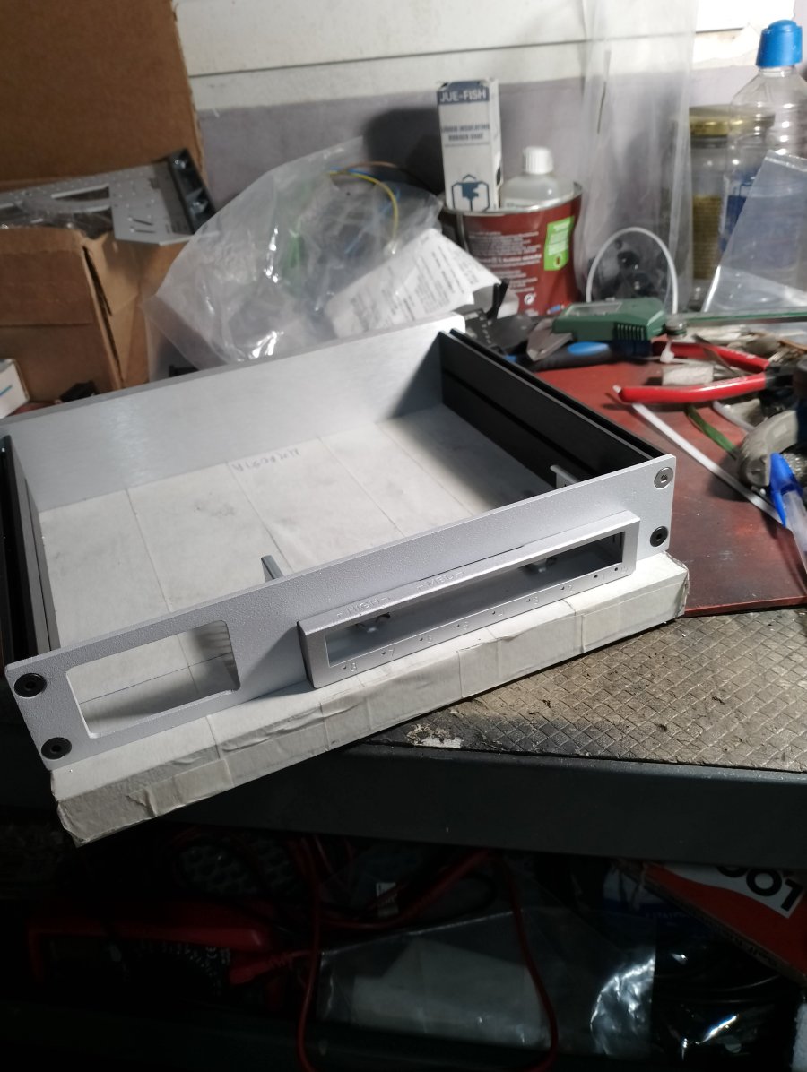

Μια παχιά πλάκα αλουμινίου θα πρέπει να στηρίξει τα πάντα πάνω της..
Αγοράστηκε κομμένη αλλά ακατέργαστη προς 20€
Έφυγε όπως ήταν μαζί με 2 κομμάτια από το κουτί που ήταν μαύρα για να επεξεργαστούν , να δεχτούν αμμοβολή και να περαστούν ασημί ανοδίωση.
Πέρα από κάποια λάθη (*) στην παχιά (20mm) πλάκα, κατάφερα να κάνω αυτό που είχα σχεδιάσει..
(*) Είχα την εντύπωση ότι όταν μία πλάκα κόβεται με δίσκο οι διαστάσεις βγαίνουν ακριβώς..
Έτσι δεν έδωσα μεγαλύτερες με την προοπτική να έρθουν εκεί που πρέπει κατά την επεξεργασία..
Όμως και ο δίσκος όπως και το ψαλίδι κόβουν στραβά..
Έτσι η πλάκα μίκρυνε αλλά ευτυχώς την γλίτωσε..
Λάθη που δεν θα ξαναγίνουν...
Το κόστος για την τελευταία αυτή δουλειά στο κουτί πήγε άλλα 50€

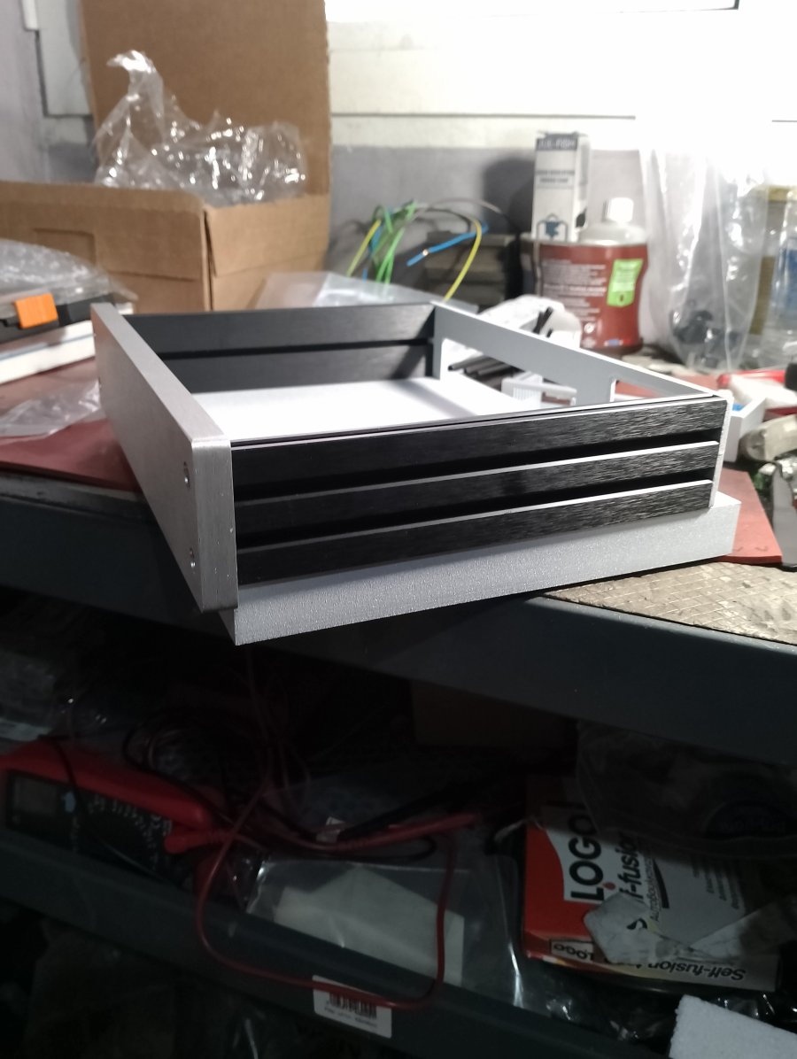

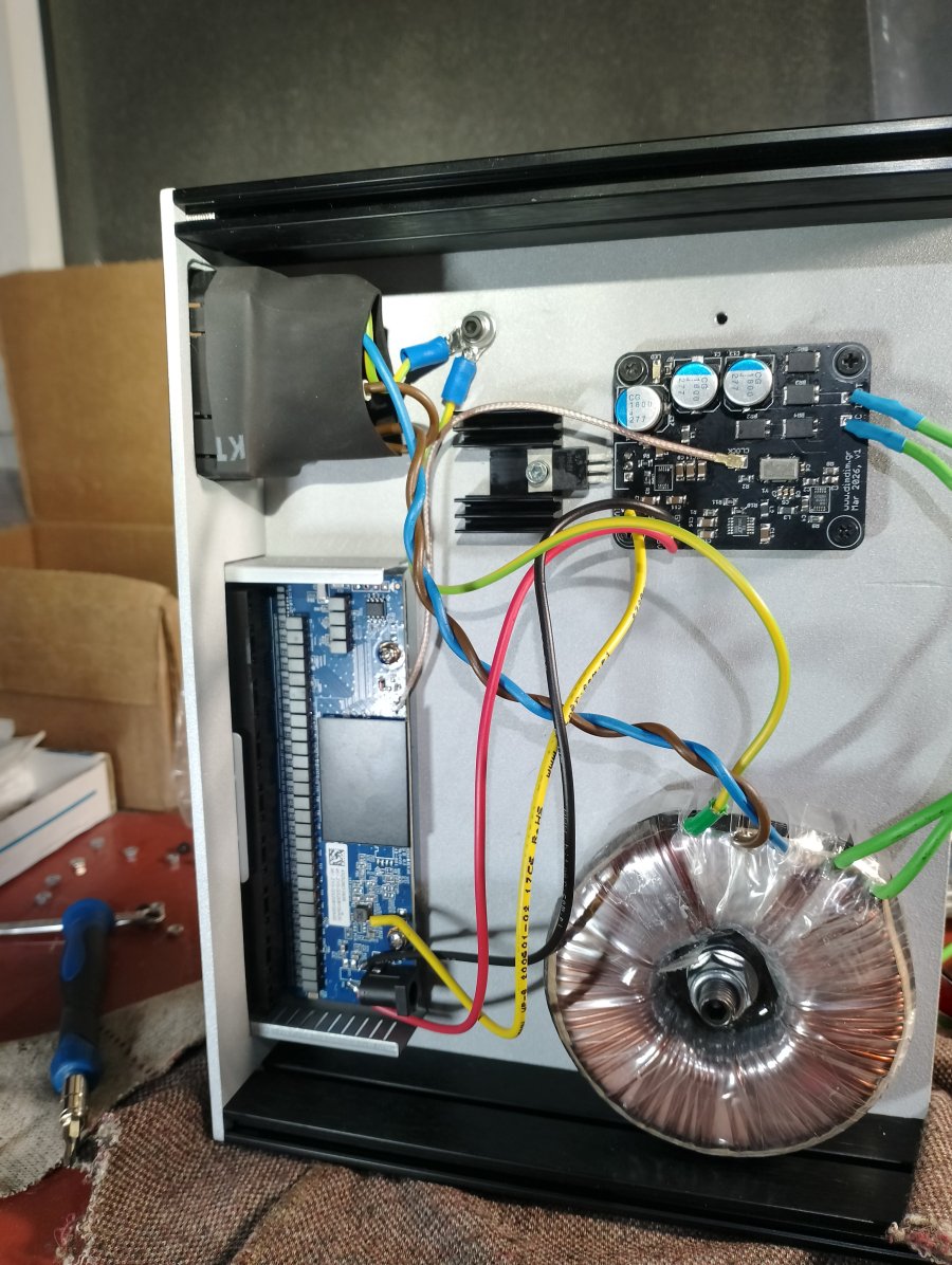

Μόλις είχα τα πάντα στα χέρια μου άρχισα την μελέτη...

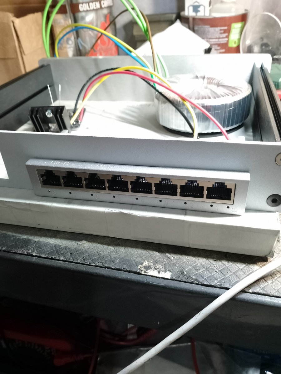

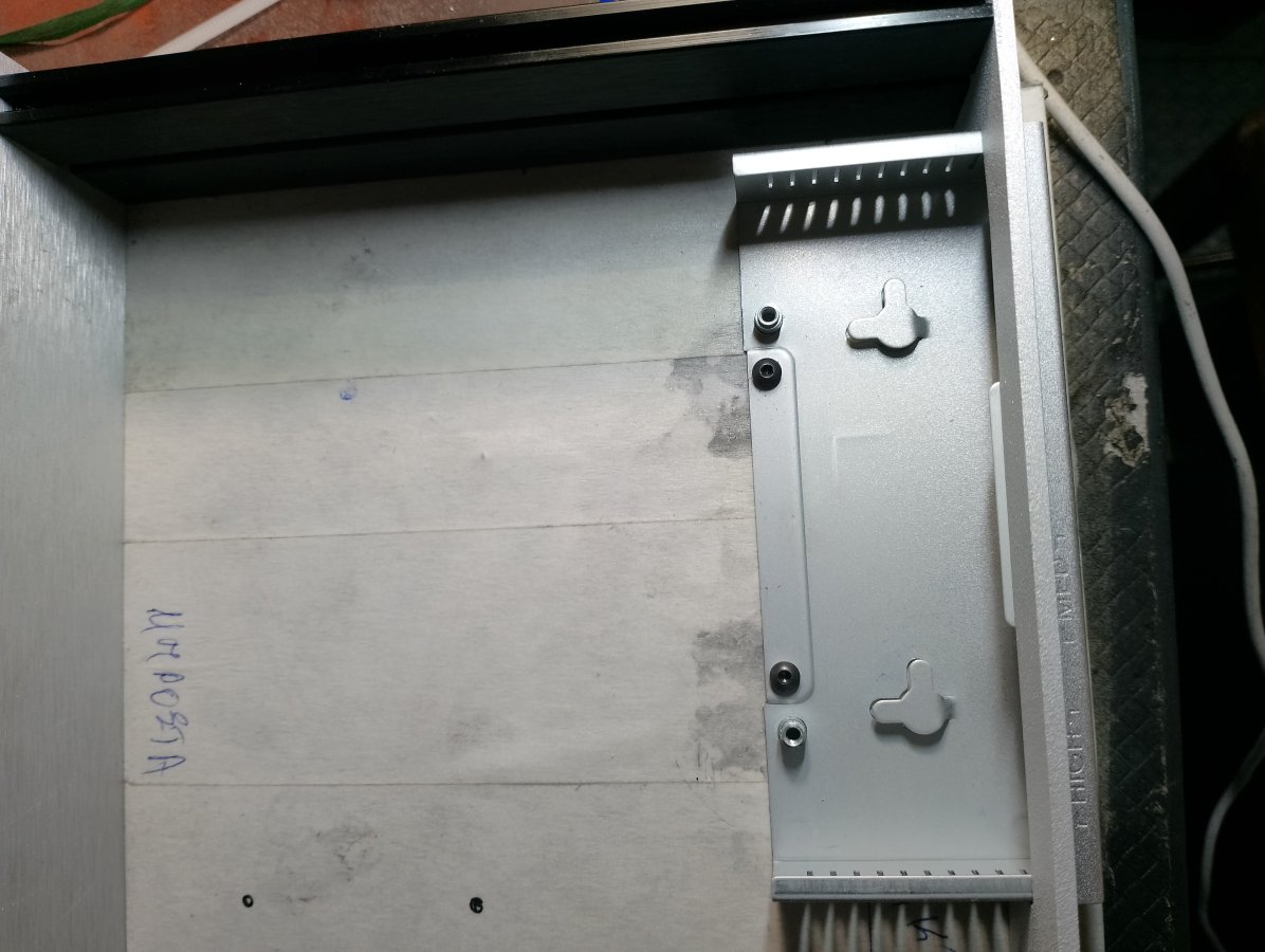

Μου άρεσε πολύ η ιδέα να αφήσω το Zyxel στην σιδερένια βάση του :
Εξέχει τόσο όσο και έχουμε πέρα από τα led και τις οδηγίες της Zyxel για το ποιες θύρες έχουν "προτεραιότητα"
Το δέσιμο της σιδερένιας βάσης πάνω στην αλουμινένια πλάκα είναι πανίσχυρο.
Μπορεί εύκολα να σηκώσει όλο το βάρος της κατασκευής χωρίς την παραμικρή στρέβλωση.
Μπαίνει "συρταρωτά" από έξω προς τα μέσα εφαρμόζοντας ακριβώς στο κόψιμο του πάνελ και δεν μπορεί να περάσει "διαμπερές".. κοντράρει στο πάνελ.
Πίσω 2 βίδες βιδώνουν στο σπείρωμα του αλουμινίου και η πλακέτα απλά μπαίνει στην θέση της βιδώνοντας στις προβλεπόμενες θέσεις/βάσεις του εργοστασίου.

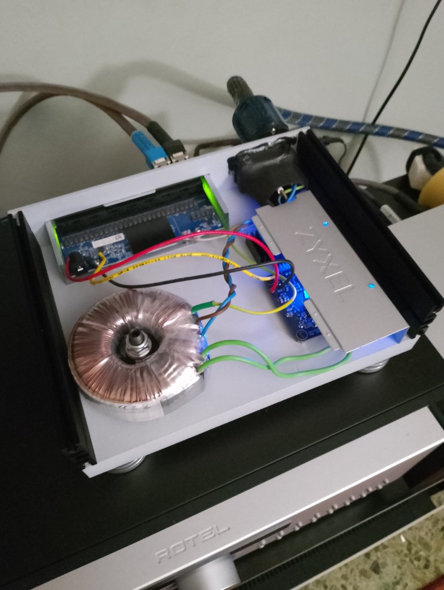

Για να μην σας ζαλίζω περισσότερο με την κατασκευή, η θέση των υλικών εσωτερικά είναι αυτή:
Και η τελική μορφή στον εσωτερικό κόσμο είναι αυτή:
Το θεωρώ "ποίημα" παρά την βιασύνη για να το ακούσουμε το Σάββατο στου Tzimisce..

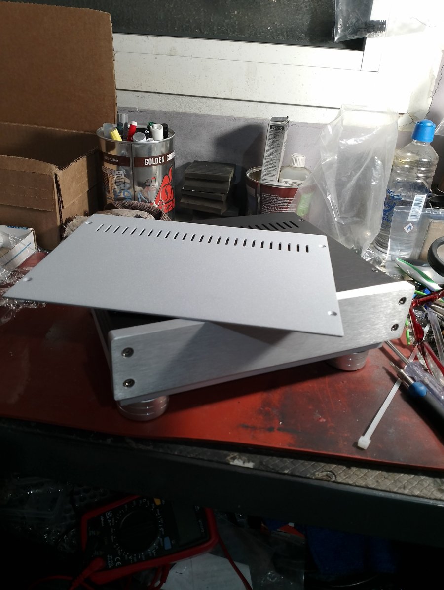

Φυσικά κάτι ξέχασα να αγοράσω και η μορφή του δεν είναι η τελική..
Το μαύρο καπάκι πάνω είναι αυτό που στην ουσία περισσεύει και δεν χρησιμοποιείται..
Αλλά το έβαλα προσωρινά μέχρι να αγοράσω τις ανάλογες ασημί αλλενόβιδες για το ασημί καπάκι

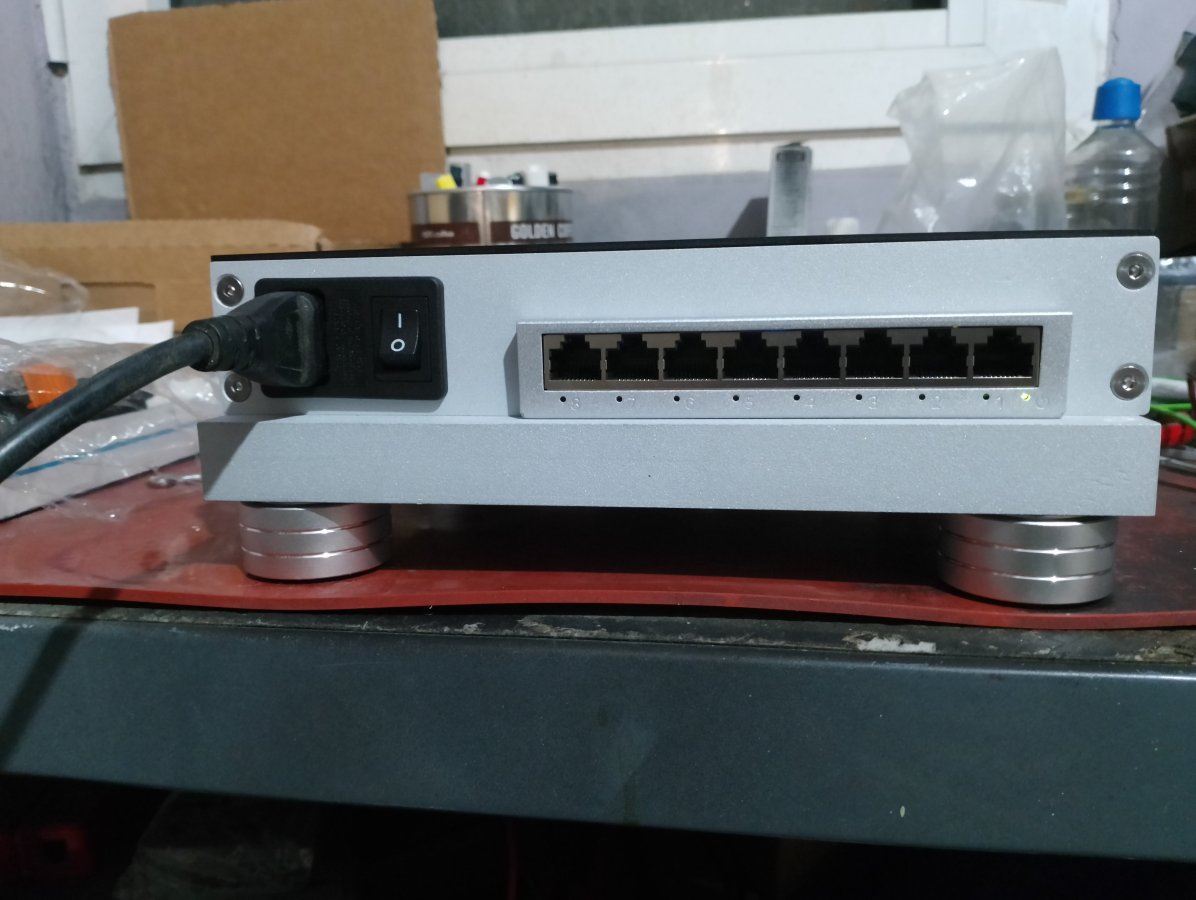

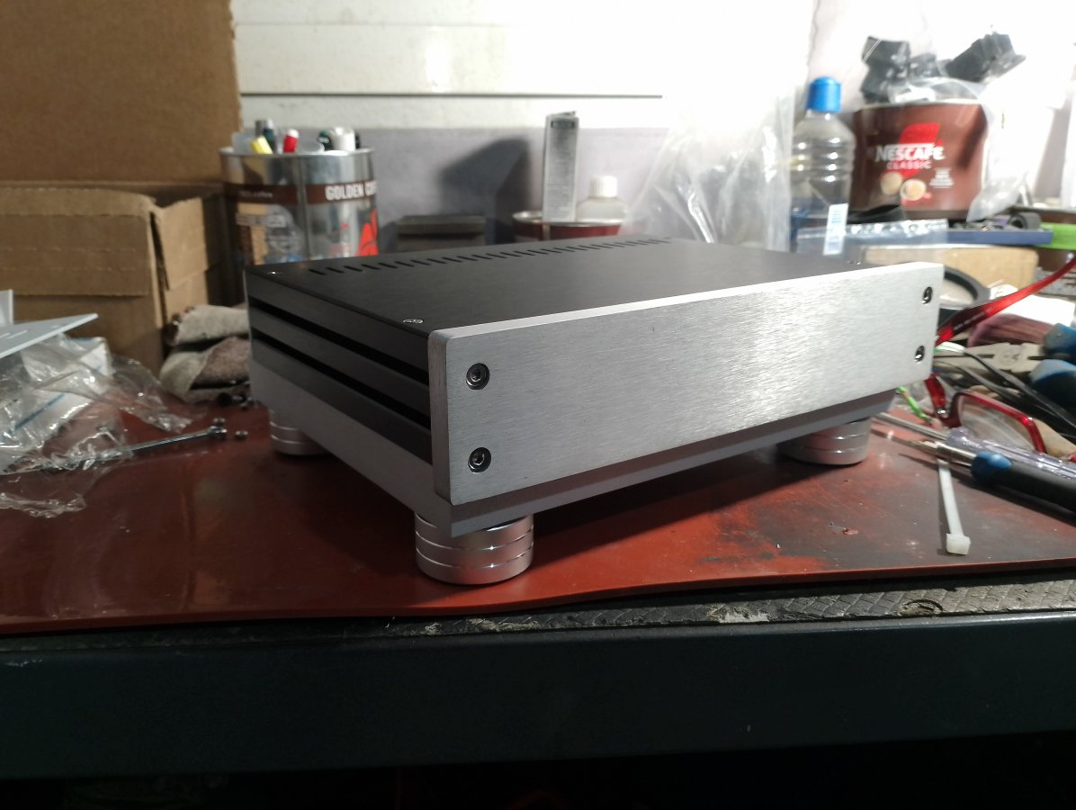

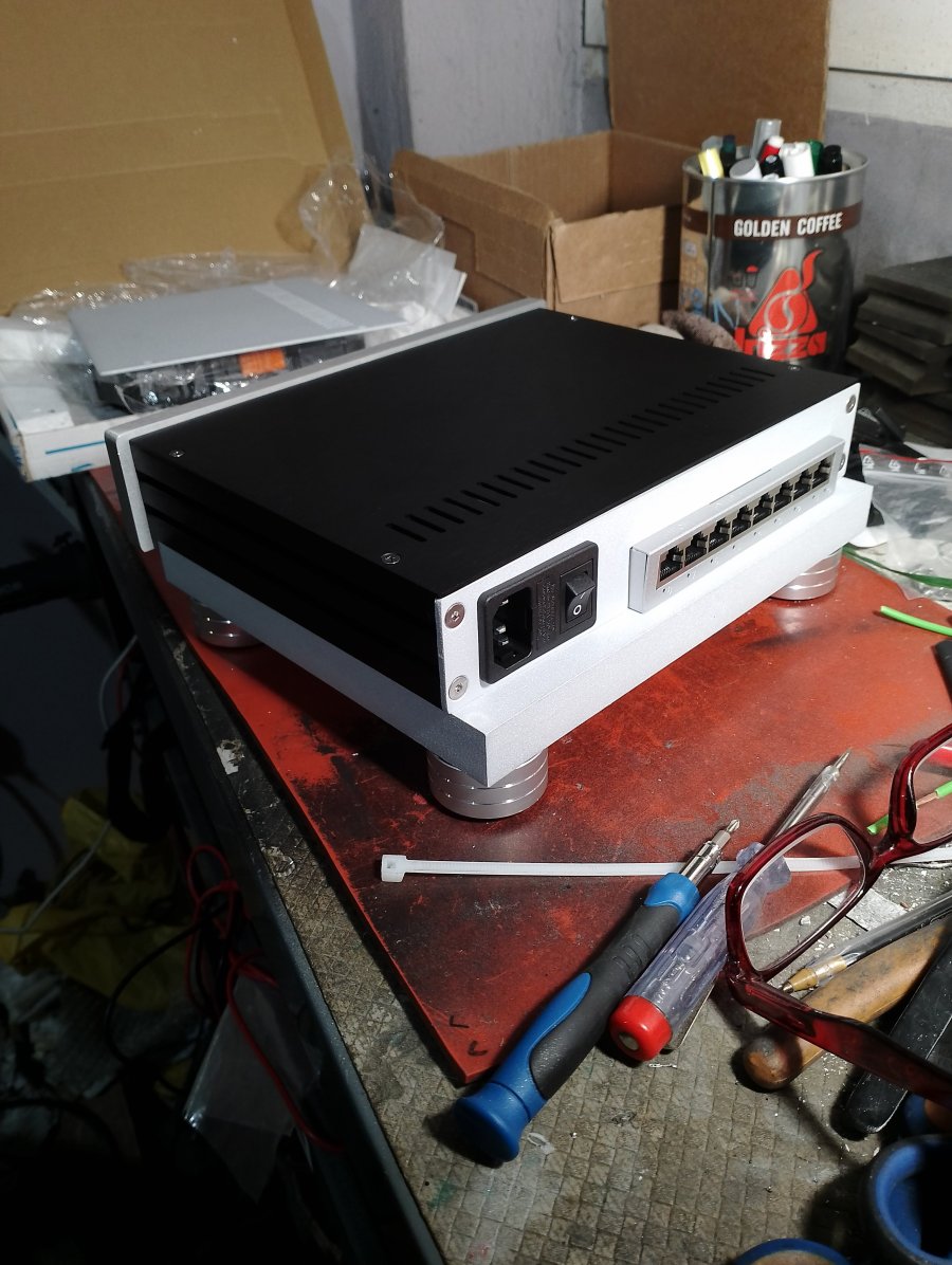

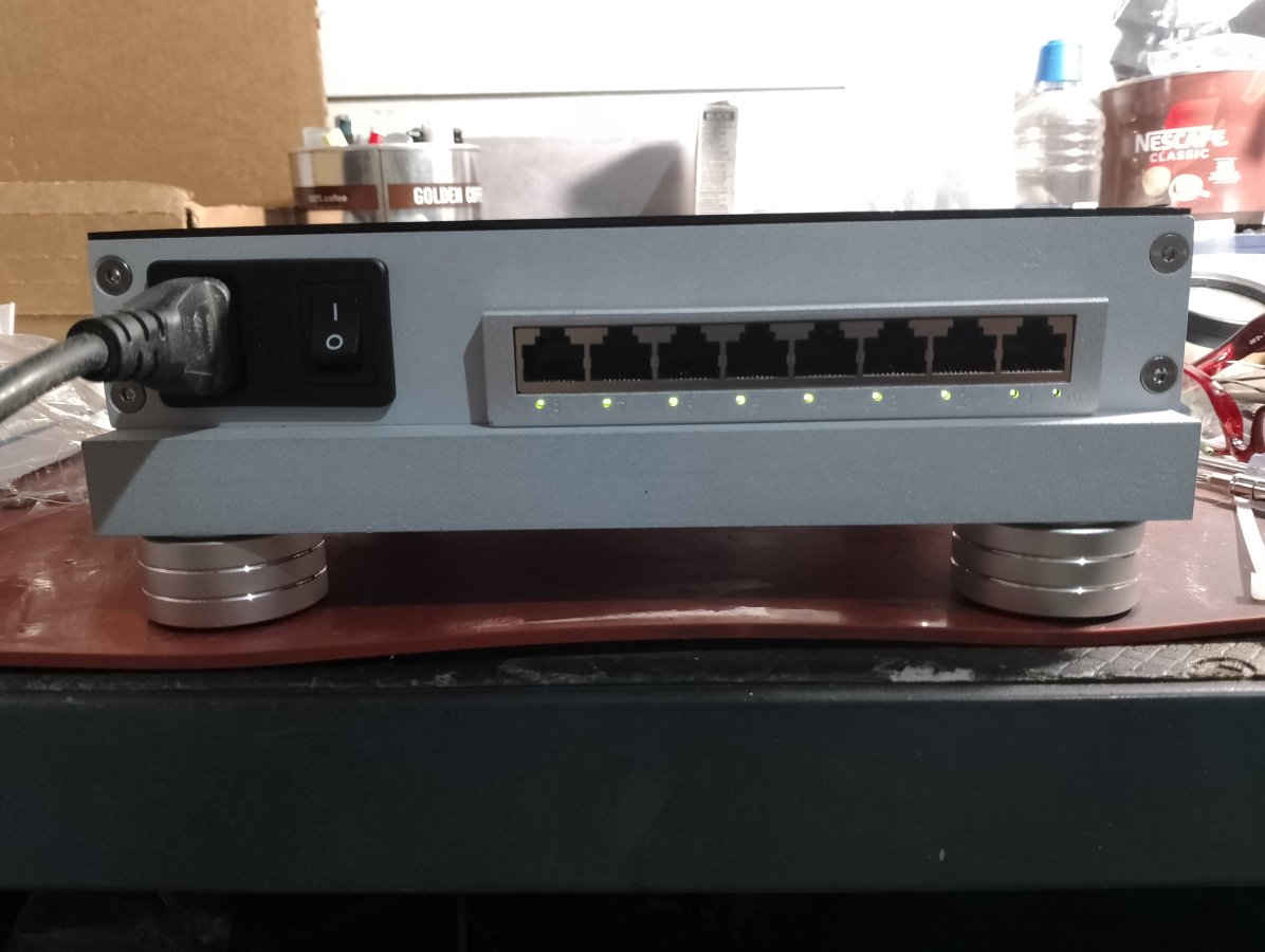

Ο κώλος του σε λειτουργία στις δοκιμές του πάγκου..
Τα μεγάλα πόδια χρησιμεύουν πέρα από το καθάρισμα της σκόνης από κάτω (*) και στο να απομακρύνει την συσκευή λίγο περισσότερο από τα κυκλώματα και τον Μ/Σ της συσκευής που τυχόν θα βρεθεί από κάτω..
Οκ, φαίνεται σαν ένα Opel Corsa OPC με 19άρες ζάντες με λάστιχο 245
Σε κάποιους δεν θα αρέσει, άλλοι κόβουν φλέβες....
Η ασφάλεια μέσα στο iec είναι στα 0,315Α και είναι κεραμική.
Με έκπτωση, 13€ οι 20 από τον Βενιέρη.. βασικά δεν είχε φτηνότερες :LOL:
Το ίδιο το iec με τον διακόπτη δεν ήταν στο αρχικό πλάνο.. τα ήθελα ξεχωριστά για διάφορους λόγους και πιθανόν να τα αλλάξω αγοράζοντας έξτρα πάνελ το οποίο θα κοπεί έτσι όπως το θέλω και φυσικά πάλι αμμοβολή και ασημί ανοδίωση...

(*) Το μηχανάκι ζυγίζει 4 κιλά ενώ δίνει την εντύπωση ότι είναι παραπάνω.. δεν είναι καθόλου εύκολο να το σηκώσεις με το ένα χέρι για να περάσει ξεσκονόπανο από κάτω με το άλλο...

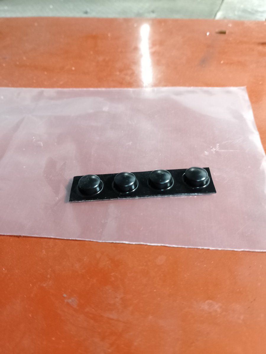

Τα πόδια που δίνει ο Ιταλός καλύτερα να μην τα έδινε...
Ούτε για γέλια δεν κάνουν...
