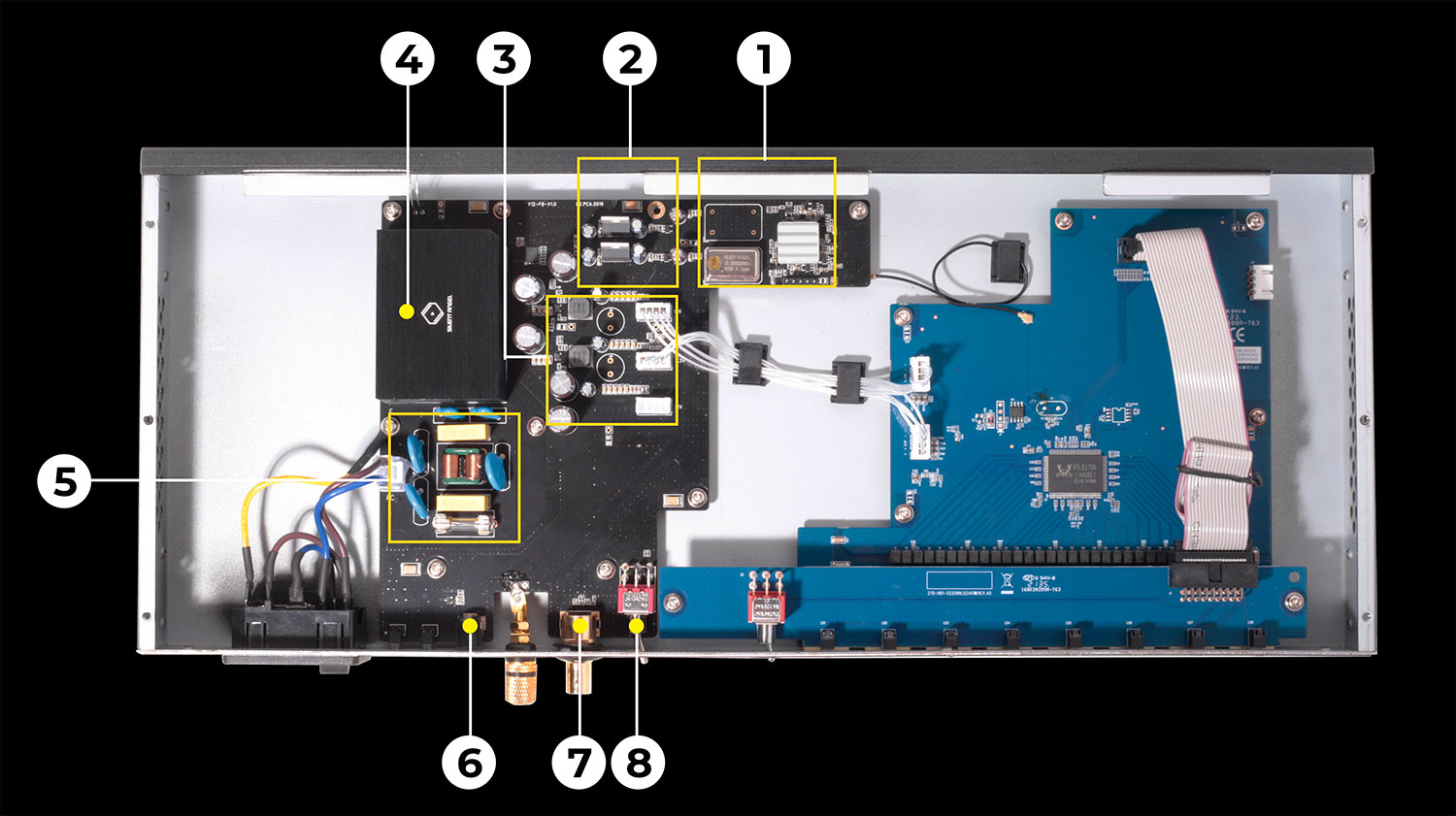

Σε σχεση με το αναφερομενο, τι διαφορες εχει αυτο https://silentangel.com/n8/ ;
Αν το μεγάλο μοντέλο τους, το PRO είναι έτσι, φαντάσου πως είναι το μικρό.

Καμία σχέση. Αυτό είναι τίγκα στα παλμοτροφοδοτικά.
