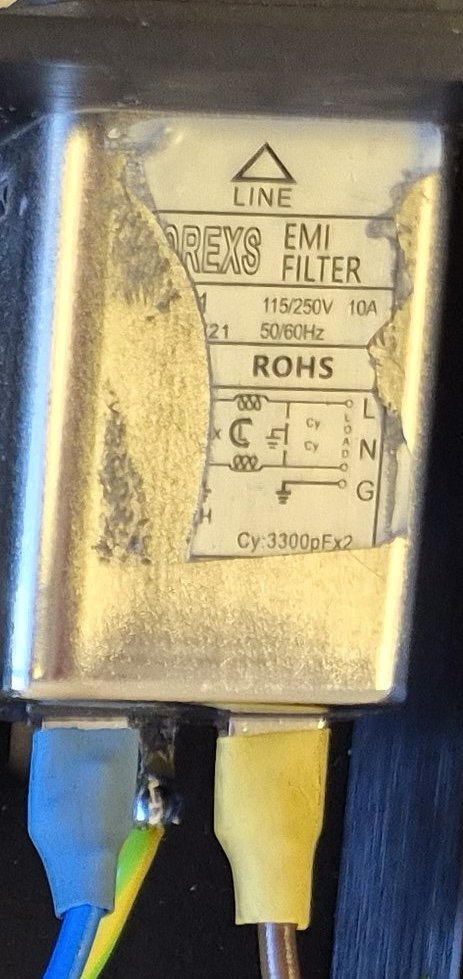

Τι εννοείς; Έχω την φάση να πηγαίνει στην ασφάλεια..καντε και μια δοκιμη με αναποδα τη φαση.
Η ασφάλεια είναι πριν τον μετασχηματιστή.Ναι, αλλα ο γιατρας λογικα με το καφέ δείχνει την φαση. Το μπλε ειναι ο ουδέτερος. Τωρα το γιατι μπήκε η ασφάλεια μετα τον μετασχηματιστη ειναι ενα ερώτημα απο τα λίγα που καταλαβαίνω και θυμαμαι, αλλα υποθέτω οτι ο μετασχηματιστης εχει μεγαλύτερη αντοχή απο την ασφάλεια οπότε ειναι ασφαλής.
Δωσε τους χαιρετισμους μαςΑυτήν την στιγμή περνώ έξω από τον Γιατρα.Να τον ρωτήσω;
Το iec ειναι με τη στενή πλευρα προς τα κατω. Δηλαδή, αν δεν αντιστραφεί το καλώδιο η φαση πάει στο μπλε και την ασφάλεια. Ίσως ειναι δόκιμο απλα να αλλάξουν το μπλε με το καφέ στο φίλτρο και να κουμπώνουν ανάποδα.Και εμένα ανάποδα μου φαίνεται...
Σαν να πηγαίνει η φάση απευθείας στον μετασχηματιστή και η ασφάλεια να είναι συνδεδεμένη στον ουδέτερο.
Μπορείς να βγάλεις μία φωτογραφία που να δείχνει φάτσα το IEC;
Η συνδεσμολογία σε όλα τα μηχανήματα έπρεπε να είναι η εξής:Ναι, αλλα ο γιατρας λογικα με το καφέ δείχνει την φαση. Το μπλε ειναι ο ουδέτερος. Τωρα το γιατι μπήκε η ασφάλεια μετα τον μετασχηματιστη ειναι ενα ερώτημα απο τα λίγα που καταλαβαίνω και θυμαμαι, αλλα υποθέτω οτι ο μετασχηματιστης εχει μεγαλύτερη αντοχή απο την ασφάλεια οπότε ειναι ασφαλής.

εννοούμε όπως κοιτάς το φίλτρο διαβάζοντας την ετικέτα, όχι από την πλευρά της πρίζας.δεξιά / αριστερά
