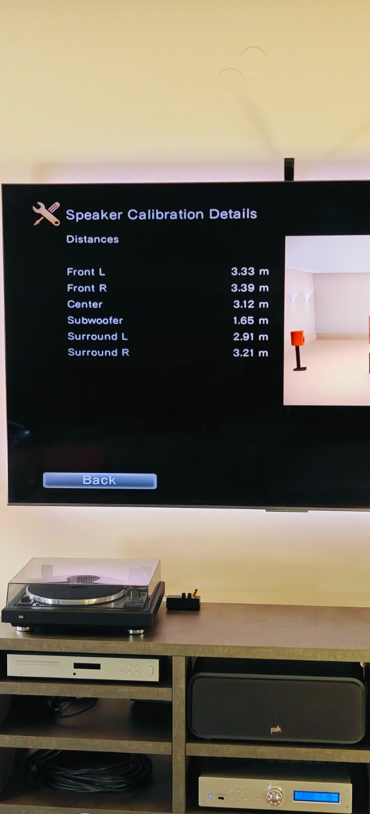

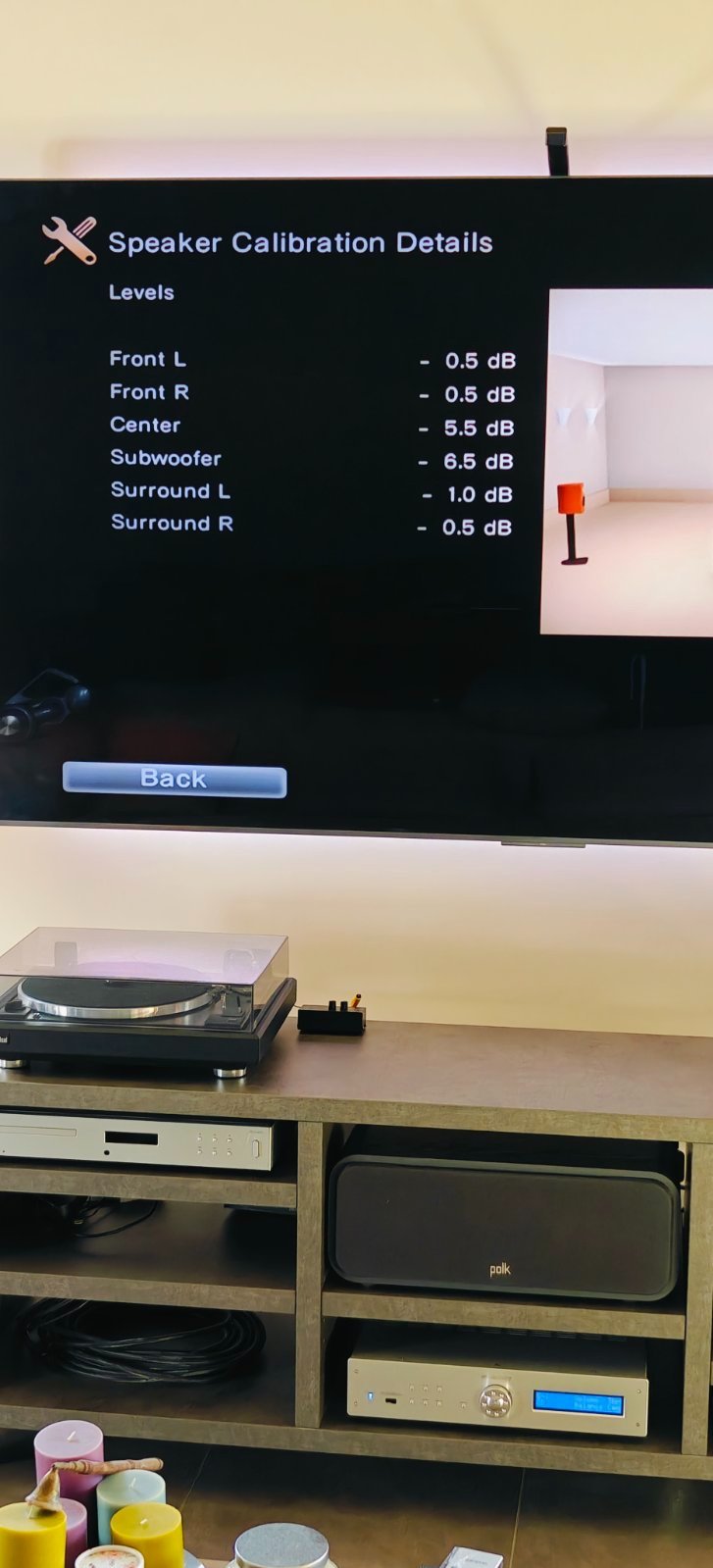

Αν και ηθελα να αλλαξω ενισχυτη τελικα κρατησα τον marantz 5012 και ξαναεκανα calibration(αφου αλλαξα καποια επιπλα) ομως δε μου φαινονται πολυ σωστες οι μετρησεις, τι λετε?

Το Center που το έχεις και το έχει φιμώσει έτσι..??? :)
Στα υπόλοιπα δεν κοιτας τιποτα και ειδικα στα μετρα δεν πειραζεις τιποτα. Βαλε τα crossoverakia σου στα 80 σαν μπουσουλα LFE 120 και καλες θεάσεις.

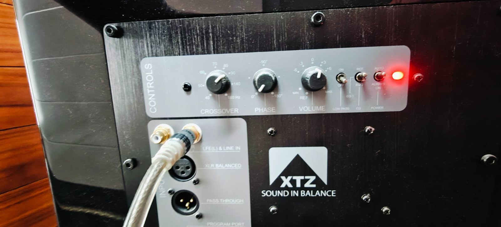

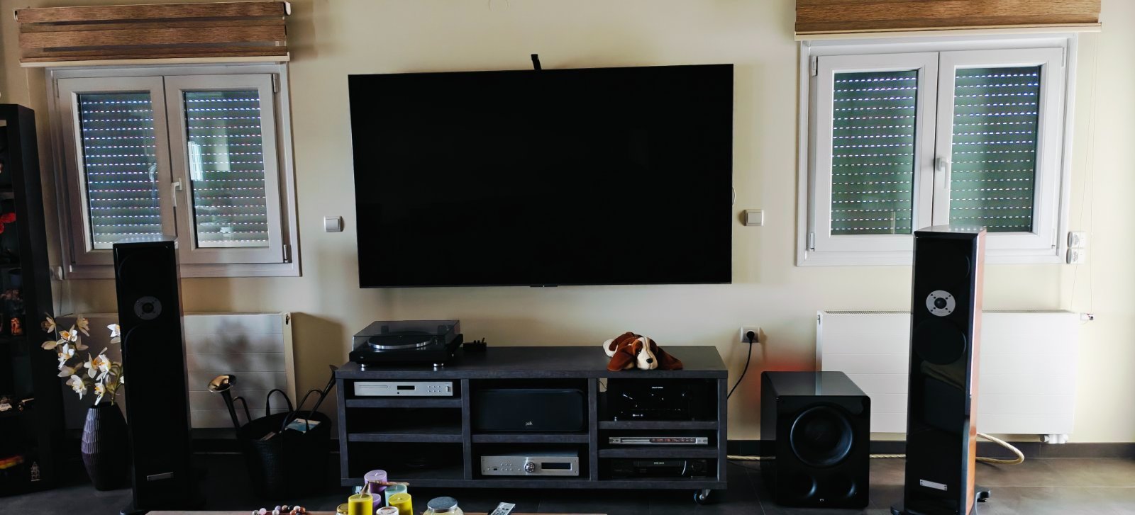

το κεντρικο ειναι στη θεση του(φωτο), η αποσταση που βγαζει στο sub(xtz12) δε σε προβληματιζει?

Αυτα πίστευα και εγώ οταν έτρεχα το Audyssey από το πρώτο μου AVR.
Έπαιρνα μεζούρες και μέτραγα .και διόρθωνα..αμ δε!!!
Μετά έμαθα παλι απο το διαδύκτιο για το μοντέλο μέτρα που βγάζει το Audyssey (x) 0.77 νομίζω...επίσης παπαρ...!!!
Τελικά αυτα έμαθα πως είναι στην πραγματικότητα χρόνοι ms...και δεν πειράζεις τιποτες.
Επίσης τα sub είναι στην αρνητική κλίμακα scale οπότε και αυτό είναι καλό.
Αν νιώθεις πως κατι δεν σου αρέσει ξανατρέξτο ευλαβικά . Αποστάσεις όχι πάνω από 25 30 πόντους αν θυμάμαι καλά.
Επίσης για τα subs δες το manual αν το στρίψεις τέρμα το crossover σημαίνει LFE Mode. Μετά από τον ενισχυτή θα επιλέξεις LFE 120HZ.

Επίσης όταν έρθει η ώρα του calibration του sub στην οθόνη σου φτιάξε την στάθμη απο το δικό του gain ´ωστε να περάσει οριακά την πράσινη γραμμή και να πιάνει κόκκινη….
