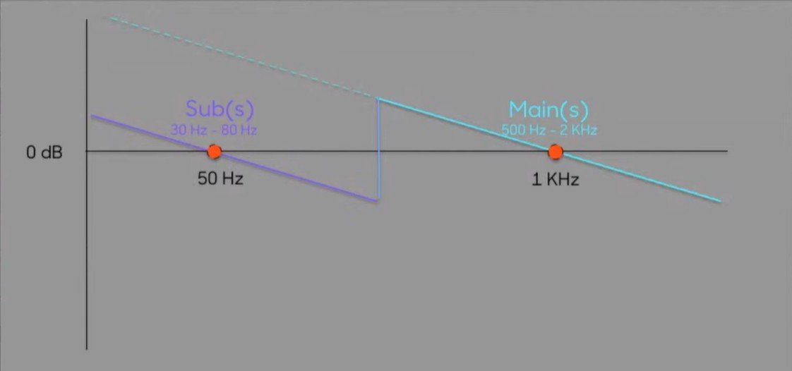

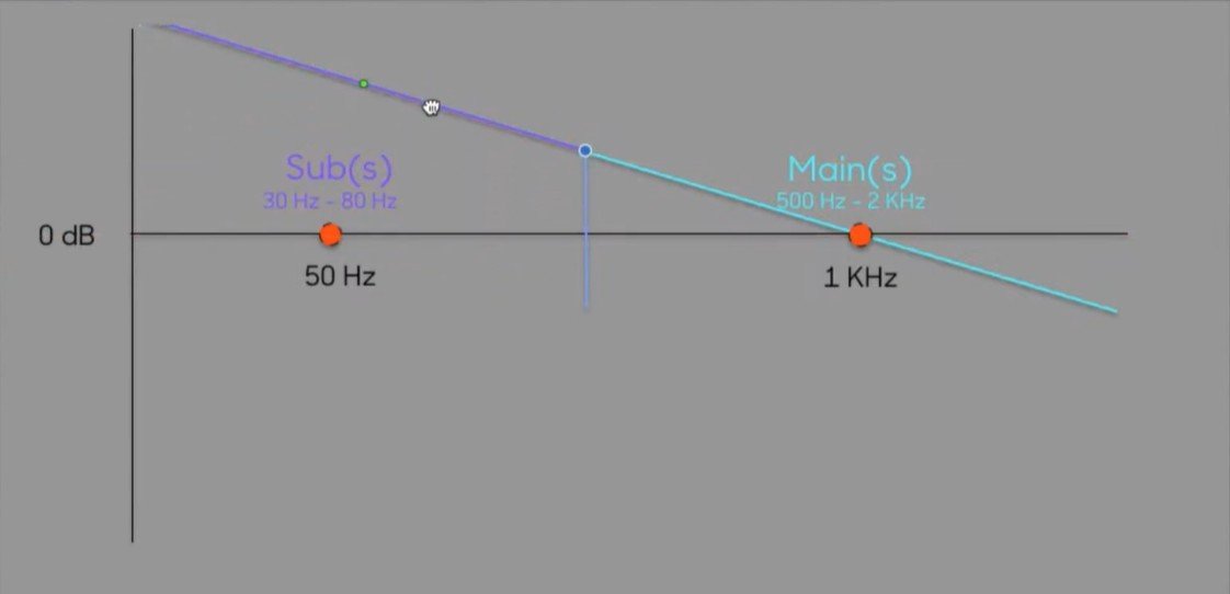

Εάν είχε και τρόπο να μην βάζει τα sub μέσα στα όρια του της καλιμπραρισμένης στάθμης το app των 20 ευρώ, θα ήταν πολύ καλύτερα.
Με το app
Με το MultEQ-X
Με το app
Με το MultEQ-X

Μια δυνατότητα override ζητάμε μόνο. Για αυτή θα πρέπει να πάμε στο MultEQ-X.
Εντάξει, καταλαβαίνω ότι στα 20 ευρώ δεν δίνεις εύκολα την καραμπίνα σε μαϊμού, αλλά τι ψυχή έχει κάτι τέτοιο; Ας βάλουν warning στην τελική....
Και φυσικά πρώτα φτιάχνουμε τον χώρο, τις θέσεις των ηχείων μας και μετα προσωράμε στην διόρθωση. Κανένα βελρτιβτικό σύστημα δεν θα κάνει τέλεια δουλεία εαν δεν έχει έτοιμη σωστά την "πρώτη ύλη".
Καλά αυτά τα έχουμε κάνει χρόνια με το app. Μπαίνεις στο app και πειράζεις το αποτέλεσμα με το χέρι. Αλλά αυτό είναι κουκουρούκου ρύθμιση.
