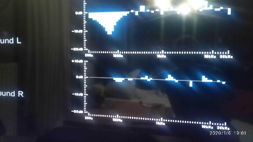

Επίσης Λεωνίδα οφείλω να ενημερώσω και για κάτι άλλο ανησυχητικό. Είπα στον Χρήστο αφού είχε κάνει ισοστάθμιση με την εφαρμογή, να πάει στο μενού του ενισχυτή εκεί που δείχνει το equalising που έκανε και να βγάλει φωτό. Μετά αντί για την εφαρμογή, έκανε ισοστάθμιση απ τον ενισχυτή όπως κάναμε παλιότερα που δεν υπήρχε η εφαρμογή, τα αποτελέσματα δείχνουν δύο εντελώς διαφορετικές ισοσταθμίσεις, με αυτή του ενισχυτή πολύ πιο λογική ενώ της εφαρμογής ένα χάλι μαύρο και ακατανόητη, φαντάσου έδειχνε στο πίσω δεξί ότι δεν χρειάστηκε σχεδόν να κάνει τίποτα, άμα δεις και τη σύγκριση του κεντρικού μεταξύ των δύο ισοσταθμίσεων εκεί γελάει και το παρδαλό κατσίκι. Κάτι δεν πάει καλά.

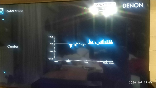

Θα θελα ο Χρήστος αν μπορεί να ποστάρει τις φωτό αυτές απ το κεντρικό και το πίσω δεξί απ το μενού του ενισχυτή.
Δεν μπορείς να βγάλεις άκρη από το διάγραμμα μέσα από το μενού του ενισχυτή. Εκεί η εμφάνιση είναι με smoothing σαν "κουτάκια" που αντιπροσωπεύουν τις συχνότητες. Είναι προφανές ότι είναι εκεί για illustrative purpose.
