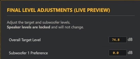

Δεν υπάρχουν αυτά πια, ο OCA έχει απλοποιήσει πολύ τη διαδικασία.
Μετράς με το μικροφωνάκι, στέλνεις τις μετρήσεις στο rew και ξαναστέλνεις το αποτέλεσμα στον ενισχυτή

Ο OCA δεν έφτιαξε απλώς ένα manual EQ, αλλά ένα script που τρέχει μέσω του REW (Room EQ Wizard) και επεξεργάζεται το αρχείο .ady της εφαρμογής Audyssey. Διορθώνει το θέμα του sub με τους εξής τρόπους:
1. Optimization αντί για Calibration
Το εργοστασιακό Audyssey προσπαθεί να φέρει το sub σε μια "ιδανική" ευθεία γραμμή. Ο OCA χρησιμοποιεί Complex Summation. Αναλύει πώς το sub αλληλεπιδρά με τα ηχεία στο σημείο του cross και αντί να κόβει απλώς συχνότητες, ευθυγραμμίζει τη φάση (Phase Alignment). Έτσι, το μπάσο ακούγεται πιο δυνατό και γεμάτο χωρίς να ανεβάσεις τα dB (άρα χωρίς overdrive), γιατί δεν υπάρχουν ακυρώσεις.
2. Διόρθωση του "Distance Bug"
Έχει ανακαλυφθεί ότι το Audyssey υπολογίζει λάθος την απόσταση του subwoofer (κατά περίπου 30cm-60cm) λόγω του εσωτερικού DSP των sub. Ο OCA το διορθώνει αυτό αυτόματα στο script, με αποτέλεσμα το sub να "δένει" απόλυτα χρονικά με τα υπόλοιπα ηχεία.
3. Custom Target Curves
Το Audyssey συχνά προσπαθεί να ενισχύσει (boost) συχνότητες εκεί που ο χώρος έχει "τρύπες" (nulls). Αυτό είναι επικίνδυνο γιατί πιέζει τον ενισχυτή του sub στα όρια (overdrive).
1) Το A1 EVO του OCA δεν κάνει boost σε βαθιά nulls. Αντίθετα, χαμηλώνει τις κορυφές (peaks) και εφαρμόζει μια καμπύλη (π.χ. Harman Curve ή άλλες) που δίνει έμφαση εκεί που το sub αντέχει, δίνοντας την αίσθηση πολύ πιο δυνατού μπάσου χωρίς να κινδυνεύει το μεγάφωνο.
Ελπίζω να έκανα κατανοητό τον τρόπο που λειτουργεί.

Δεν λέω ότι δεν βελτιώνει σε σχέση με το XT 32, λέω ότι δεν μπορεί να υπερβεί αυτό το σκαλοπάτι, το οποίο όμως είναι huge deal. Το σκαλοπάτι αυτό εάν πληρώσεις (MultEQ-X) το ξεπερνάς.
Εάν φυσικά θέλεις να ασχοληθείς με το Audyssey και όχι με το Dirac στο bass control που θα σου δώσει και τα all pass φίλτρα.
