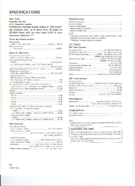

Δηλ. λες οτι ο δικάναλος(που παίζει ακόμα, έχω κι ένα πολυκάναλο sony 940) Pioneer SA-1520 θα παίζει καλύτερα απο έναν πχ. onkyo 1008-3008;
(Ρωτάω γιατί θέλω να πάρω multichannel αλλά να ακούω και μουσική απ`αυτόν)
