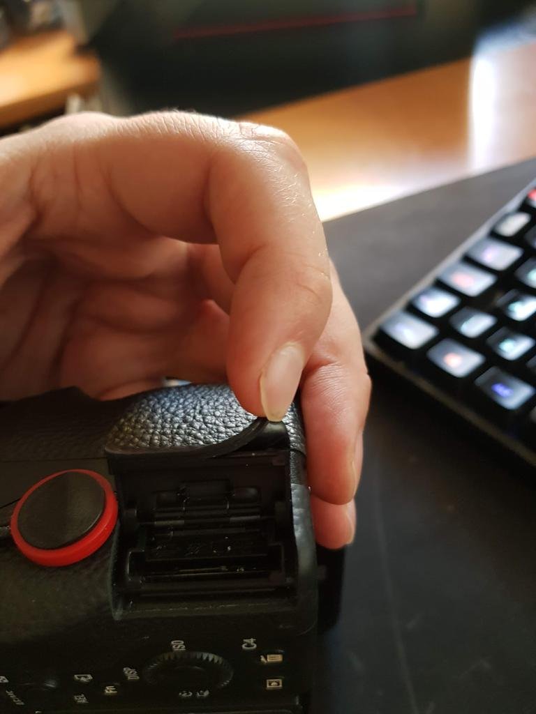

οκ, τη παρηγγειλα...ετσι κι αλλιως προκειται για ενα πολυ μικρο κομματι του γκριπ που εχει ξεκολλησει,. διπλα στο πορτακι της SD card.
Re: Εξοπλισμός - Προσφορές & χαμηλότερες τιμές - Διαβάστε το 1ο Post!
το διπλανό πορτάκι της κάρτας θέλει προσοχή... είναι αρκετά ευπαθές και αν το πάρεις στο χέρι είναι δύσκολο να φτιαχτεί

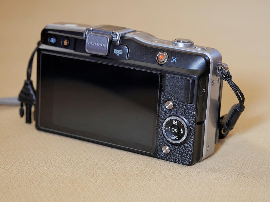

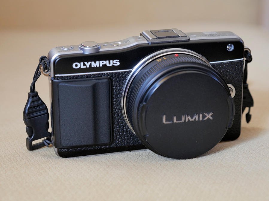

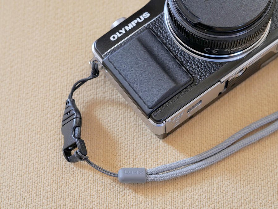

Είχα υποσχεθεί κάτι φωτογραφίες, εδώ η Olympus e-pm2 με ένα σετ leatherette από τον Ιάπωνα:
Το βασικό, πέραν της αισθητικής που σε κάποιους μπορεί να αρέσει - σε άλλους όχι, είναι το πολύ καλύτερο "πιάσιμο" της μηχανής...

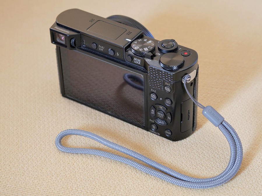

...που σε κάποιες περιπτώσεις αποκαθιστά την ανεπάρκεια των εταιρειών:

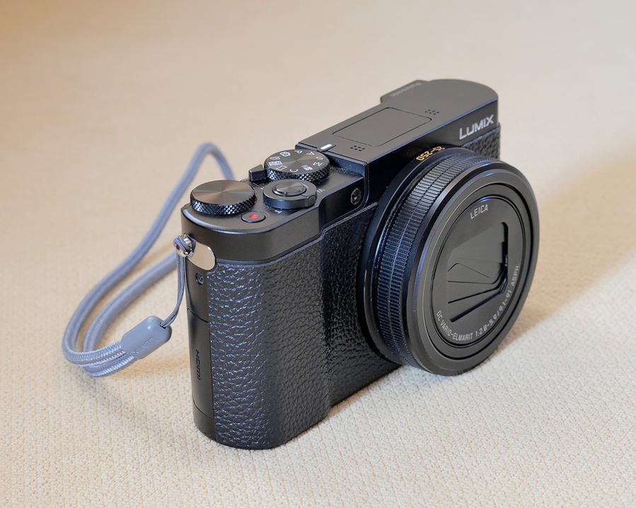

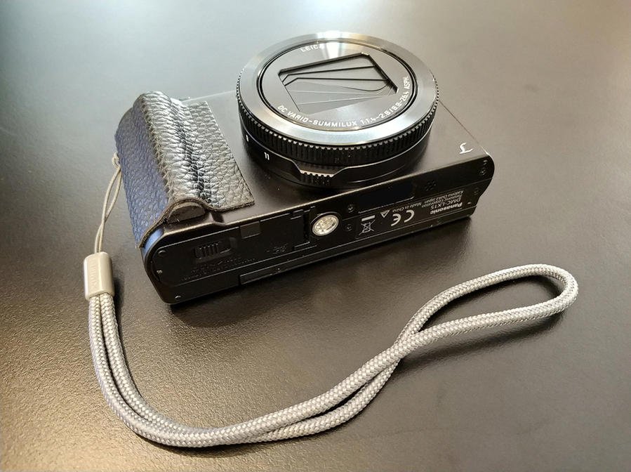

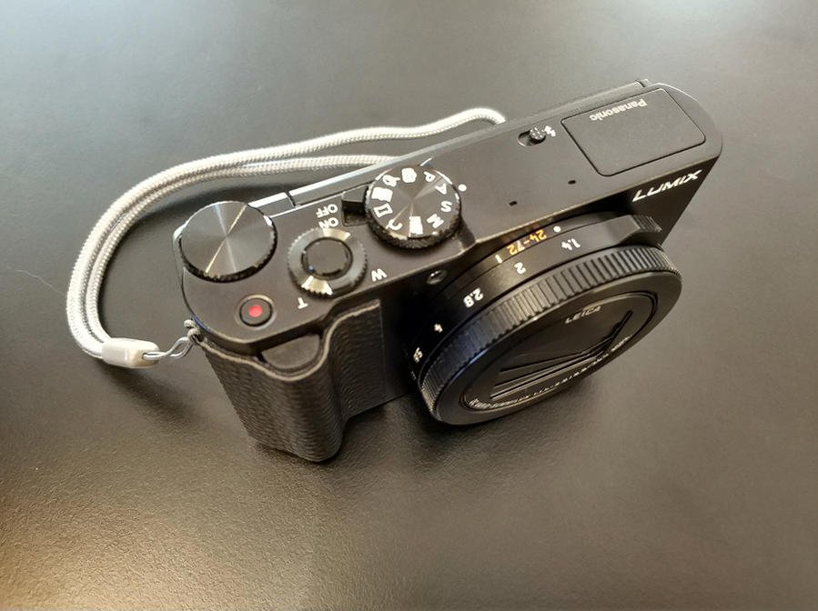

Αποφάσισα να κρατήσω τελικά την LX10 (τι χούι κι αυτό με τις μικρές... ), οπότε επειδή δεν βρήκα κάποιο έτοιμο grip που να ανταποκρίνεται στα υψηλά standard μου, έφτιαξα ένα μόνος μου:

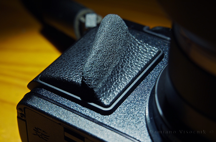

Για αυτοσχέδια grip παιζει και αυτό το υλικό : https://sugru.com/ , βγαίνει και σε χρωματάκια, είναι ευπλαστο σαν πλαστελίνη πριν κρυώσει και του δίνεις το σχήμα που θέλεις και αν θές και καλιτεχνία με ενα μυτερό αντικείμενο κάνεις και βουλίτσες ή σχεδιακια πάνω του οπως της δερματίνης σου.
https://www.amazon.co.uk/dp/B079YWV...olid=2HMRJYNP8GSXO&psc=1&ref_=lv_ov_lig_dp_it , π.χ. η προεξοχή στην φωτό έχει γίνει με αυτό το υλικό.

Αλλά και η δική σου λύση Δημήτρη δείχνει πολύ καλή.
