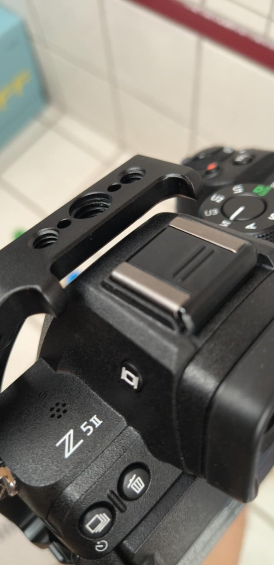

Το cage που είχα για την Z6II δεν κάνει για την Z5II (SmallRig 2926b το μοντέλο).
Βασικά κάνει μια χαρά για κουμπιά, πορτάκια κλπ παντού κάθεται οκ, αλλά ακουμπάει στο μπροστά μέρος του evf (εκεί που λέει η κάμερα το Nikon και θεωρώ ότι με τον καιρό θα κάνει σημάδι αν την δουλεύω με αυτό.
Λέω να πάρω αυτό αντί για τα 5257 / 5258 Smallrig που έχουν βγει και συμπεριλαμβάνουν και Ζ5ΙΙ.
Τί λέτε?

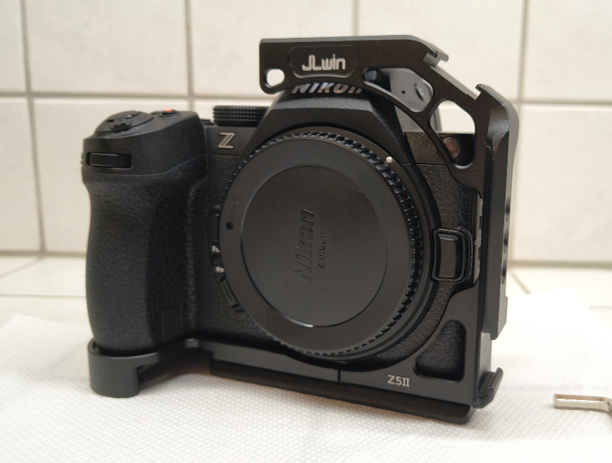

'Εδωσα σε αγγελία το 2926b SmallRig cage και πήρα από aliexpress τελικά αυτό που είπα παραπάνω (έχουν κάτι εκπτωσεις τώρα) και μου βγήκε τελική με μεταφορικά 25 ευρώ. Αυτή η JLWin είναι της FOTGA.

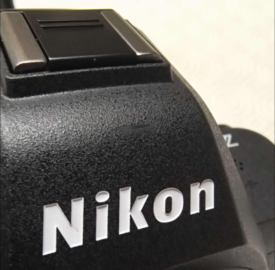

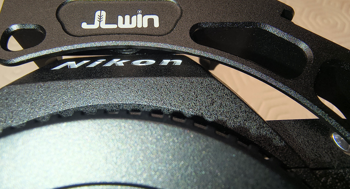

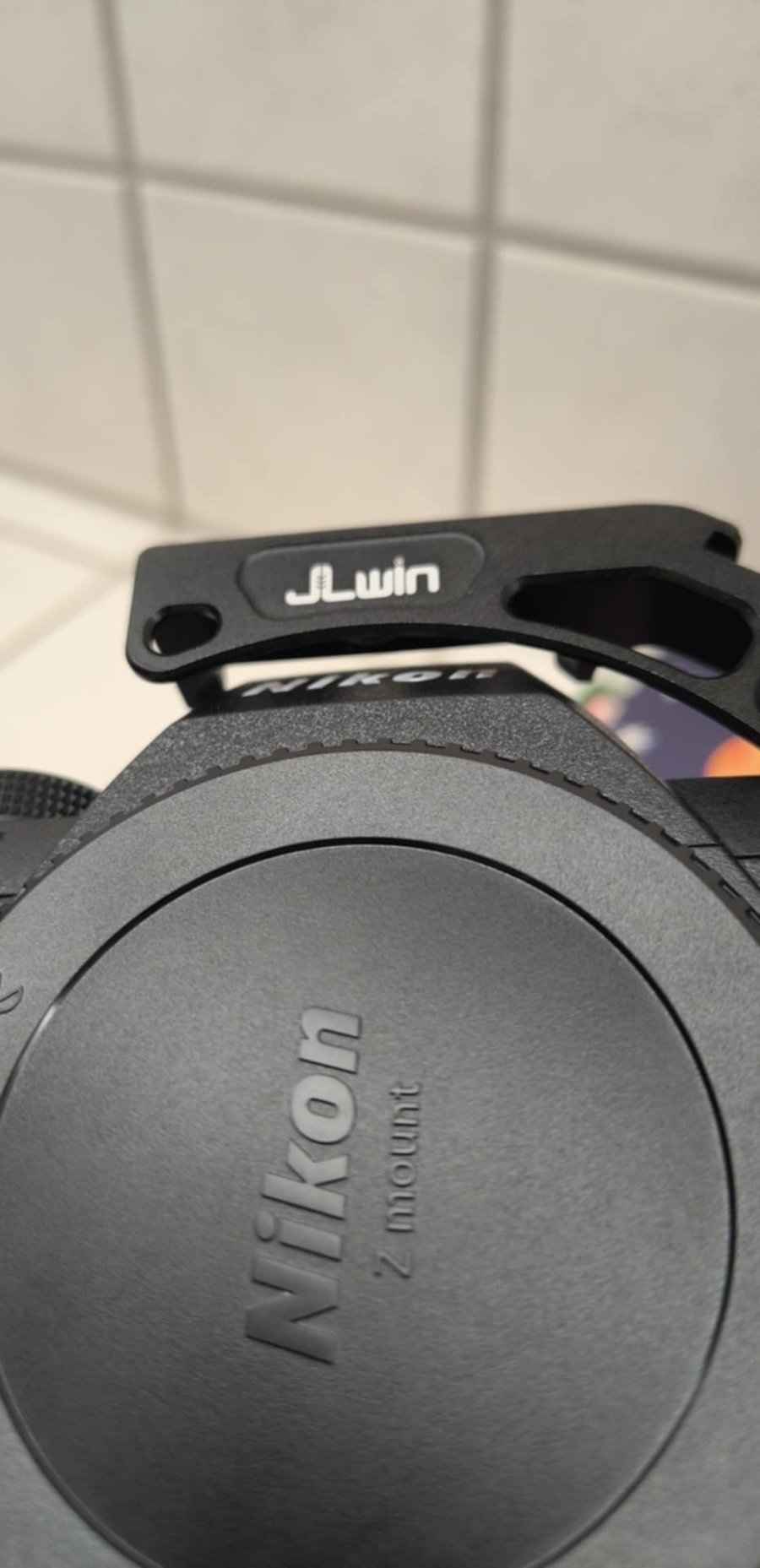

Βρίσκει και αυτό το cage !!! 🤬

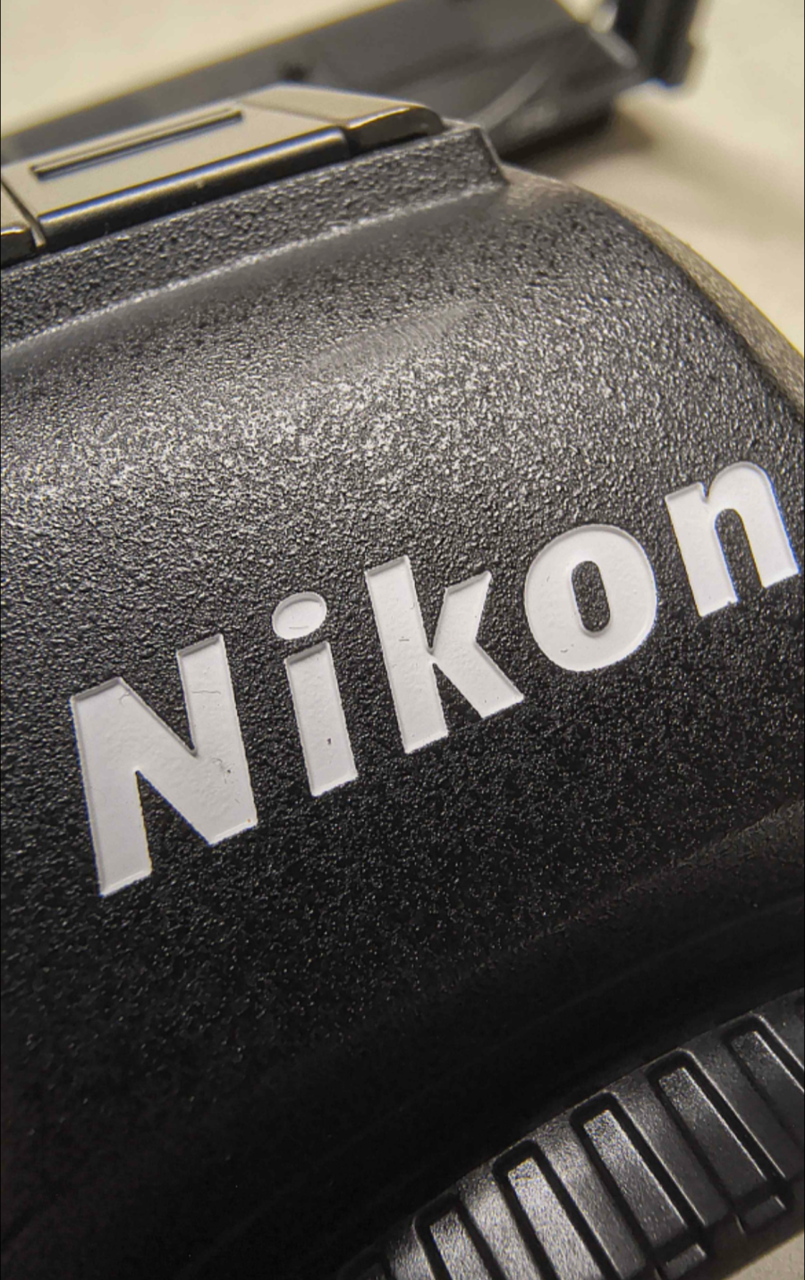

Στη δεύτερη εικόνα που το δείχνω από μπροστά και κάτω φαίνεται ότι αφήνει σωστό κενό όπως κοιτάμε αριστερά αλλά όχι σωστό κέντρο προς δεξιά ... Και αφήνει αυτό το mark. Έβαλα λίγη ταινία στο σημείο στο cage (3 στρώσεις μονωτική) αλλά και πάλι κάνει ελαφρύ σημάδι...
Η τσιγκουνιά που με έπιασε και δε πήρα το smallrig φταίει.

Προσωπικα δεν κοιταζω αλλη εταιρεια πλην των Smallrig/Tilta για το λογο αυτο γιατι ξερω εχοντας δει δεκαδες τετοια cages οτι κανουν προσεκτικη δουλεια στην σχεδιαση και δεν θα δω ματσακονιες.
Μαλλον προχωρουν σε σχεδιασμο οταν εχουν τα blueprints των εταιρειων ή σωμα και εχουν πολυ μεγαλη εμπειρια.
Ξεφορτωσου το προτεινω.

Το σκέφτομαι να πάρω το smallrig 5257 για Ζ5ΙΙ πάλι στα 50 ευρώ βγαίνει ακόμα με τις προσφορές εκεί και να το δώσω αυτό αλλά δε ξέρω .. δεν είναι κάτι που το φοράω συνέχεια πάνω στη μηχανή αλλά σε περιπτώσεις που θέλω την κάμερα ανάμεσα στα πόδια του τριποδου για να πάρω κανά μανιτάρι στο ίδιο ύψος με αυτό και αφού γενικά κάθεται όπως πρέπει πλην μόνο στο πολύ μικρό εκείνο σημείο που βρίσκει, όταν το χρησιμοποιώ να βαζω ένα πανακι (που έλεγες και εσύ να κάνω με το προηγούμενο smallrig που είχα) να μη βρίσκει και όλα οκ..
Θα δω...

ΥΓ. Μη σου πω να το φάω εκεί το cage με κανά ντρεμελακι ....
ΥΓ. Είναι πολύ δύσκολο να δεις το σημάδακι στη μηχανή που έχω βάλει στις φωτό παραπάνω είναι με μάκρο φακό στο κινητό πολύ κοντά και υπό γωνία το φως για να το δείξω.

Το έβαλα τώρα πάλι πάνω με ένα λεπτό ύφασμα στο σημείο (τύπου αυτό που έχουν τα γυαλιά για να τα καθαρίζεις μέσα στις θήκες) και είναι όλα οκ. Εκεί δεν αφήνει κανένα σημάδι και γενικά πουθενά αλλού σε όποιο άλλο σημείο είναι το cage δεν ακουμπάει τη μηχανή , μόνο στη βάση της από κάτω την ακουμπάει το cage και εκεί έχει λαστιχένια προστατευτικά.
Τίποτα, θα το φάω λίγο με ένα σβουρακι εκεί που βρίσκει για ένα χιλιοστό και όλα οκ, δε θα έχει κανένα θέμα μετά.

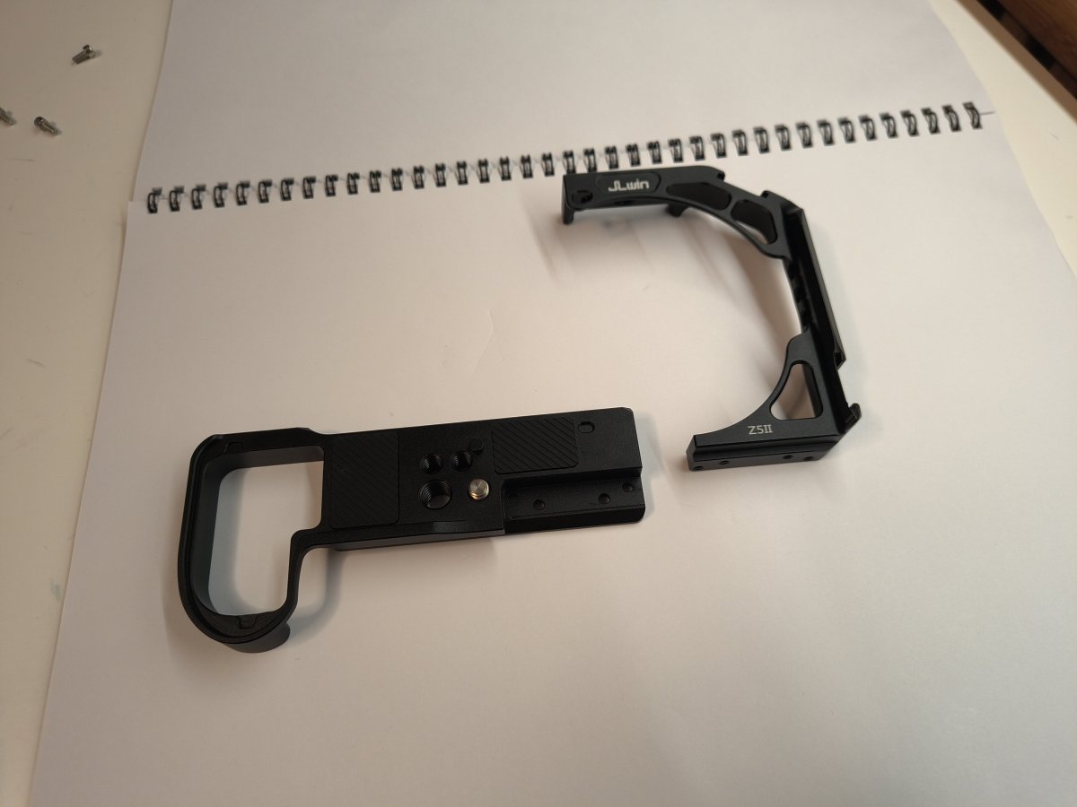

Σε αυτό το gimbal μπορείς να αφαιρέσεις το πλαϊνό και να γίνει σκέτο base plate (αν το λέω καλά)
Ε ρε φίλε το έβγαλα, έβαλα ένα κομμάτι χαρτί στο πίσω κάτω μέρος στην εσοχή που δημιουργήθηκε βγάζοντας το πλαϊνό, μετά το ξανά έβαλα το πλαϊνό το βίωσα και η απόσταση που δημιουργεί το χαρτί το γέρνει αμυδρά προς τα εμπρός και .... Βουαλα!! Ούτε σβουρακια, ούτε πανακια ούτε τίποτα...
Messenger_creation_20F998AC-55FA-47A5-A59F-5B1A2207F180.jpgMessenger_creation_F257760D-5E2C-4AB9-82FC-40B6E932AAC8.jpg
Έγινε η δουλειά τέλος καλό όλα καλά.
