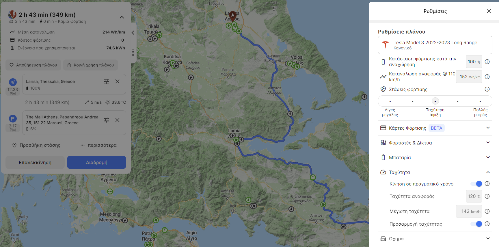

Εδώ σχολιάζαμε ένα video, με τον άνθρωπο να ξεκινάει από τη Λάρισα σχεδόν άδειο, συνθήκη που μπορεί εξαιρετικά εύκολα να συμβεί σε κάποιον που δεν ξεκινάει απο το σπίτι του, αλλά πρόκειται για ταξίδι επιστροφής από επαρχία που μπορεί κάλλιστα να έχει περάσει κάποιες μέρες κανείς σε ξενοδοχείο χωρίς charger. Και αναφέρει πως έκανε 47 λεπτά να φορτίσει σε supercharger στο 100%.
Και πάμε τώρα στο κατά πόσο βγαίνει χωρίς φόρτιση το Λάρισα-Αθήνα.
Ως βάση του ABRP, δίνει αυτό:
Οι 178 Wh/km, είναι κατανάλωση με ταχύτητα 115, όχι 130-140.

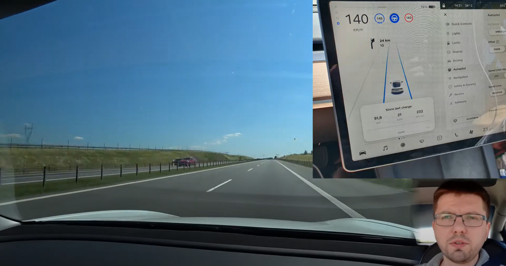

Η κατανάλωση που έχει το αυτοκίνητο με 130-140 δεν είναι επ'ουδενί και για κανέναν λόγο κάτω από 22KWh/100km. 3 εκδρομές έχω κάνει με model 3 σε αυτοκινητόδρομο, σε όλες από περιέργεια βλέπαμε τις καταναλώσεις, μια από αυτές την έκανα και μέσα από το αυτοκίνητο, πήγαμε μόνο με αυτό και εκτός και εάν είναι χαλασμένο, η εικόνα είναι αυτή για το καλοκαίρι.
Προς επιβεβαίωση, άλλο ένα data point.
Στα 140km/h, κατανάλωση 23.2 KWh/100km.
Με αυτή τη ταχύτητα λοιπόν, είναι ασφαλές να θεωρήσουμε πως το Λάρισα-Αθήνα, δεν βγαίνει με μια φόρτιση.

Δεν θα πειστεί κανένας για την αυτονομία βάζοντας διαδρομές με τον γύρο της Ελλάδας λες και το αυτοκίνητο είναι φορτηγό και κάνει διανομές. Το data point που ενδιαφέρει τους περισσότερους στον έλεγχο συμβατότητας με τη ζωή τους είναι εάν μπορούν να πάνε την εκδρομή τους άνετα και να κάνουν εκεί τις βόλτες τους χωρίς άγχος. Για άλλους είμαστε εκεί σήμερα, για άλλους, ίσως είναι απαράδεκτο το να φορτίζουν στο παρκινγκ του βασιλόπουλου περιμένοντας μέσα στο αμάξι.
Κανείς δε φορτίζει στο 100% σε SC, το ότι το έκανε ο EVLoader δε σημαίνει πως δεν είναι χαζομάρα. Φορτίζεις τόσο όσο να φτάσεις στον επόμενο SC που είναι στην Αταλάντη - αν ξεκινάς άδειος.
Το 21,4 είναι απολύτως λογικό γιατί δε μπορείς σε όλη τη διαδρομή να πηγαίνεις με 140. Έχει και τούνελ, έχει και σημεία μετά τις Αφίδνες που έτσι κι αλλιώς δε μπορείς να πας παραπάνω από 100-110.
