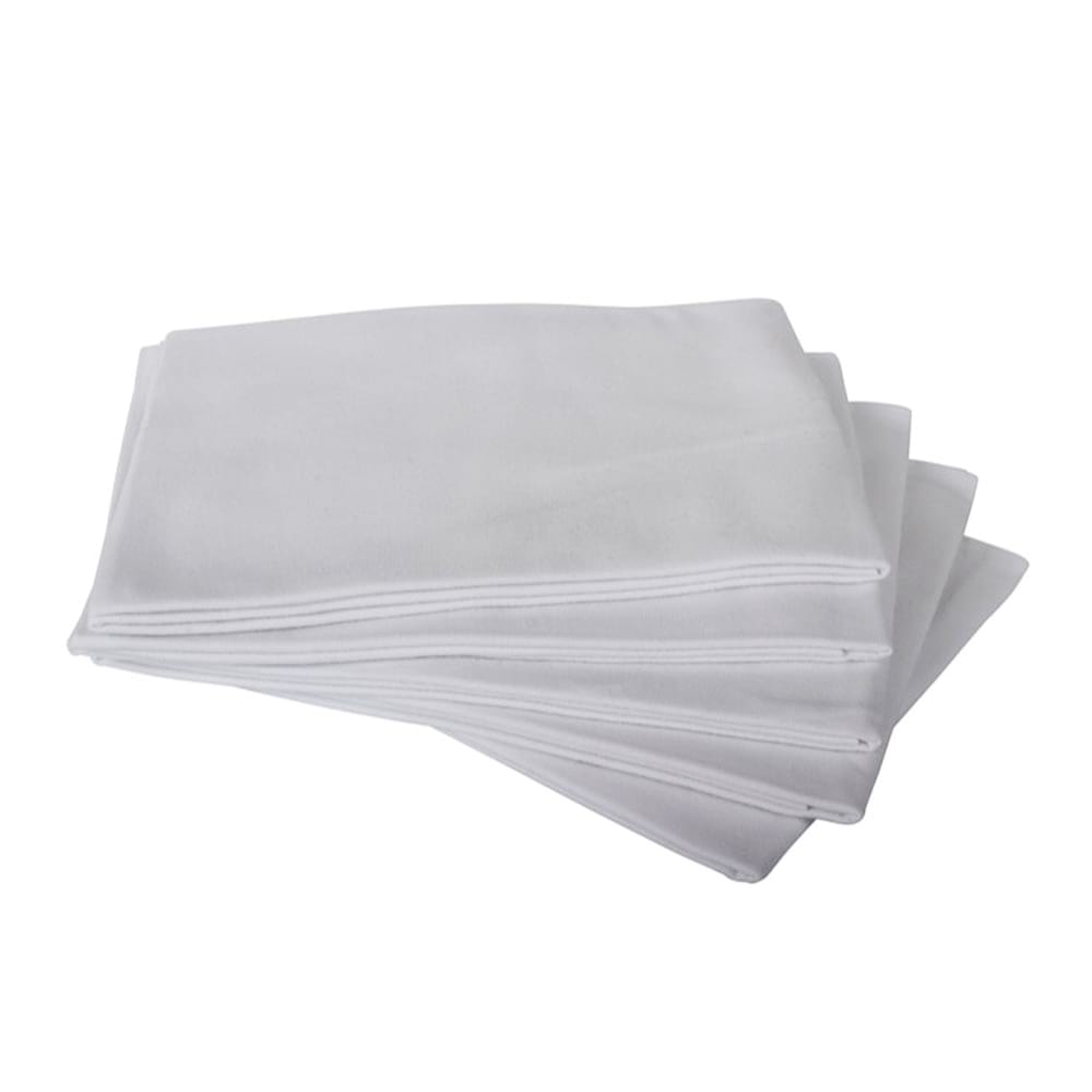

Μην το μπερδεψεις με το πανακι με μικροινες.
Αυτο που λεμε ειναι 100 % βαμβακερο και πρεπει να ειναι αυτο απο Ελλαδα

Για το σφουγγάρι είμαι και εγώ υπέρ...
Πολύς κόσμος χρησιμοποιήσει και σφουγγάρι θάλασσας για τέτοιες δουλειές...
Ευχαριστώ παιδιά - θα τα δοκιμάσω και τα δύο (σφουγγάρι και πανί γυαλίσματος) μήπως βολέψει κάποιο καλύτερα.
