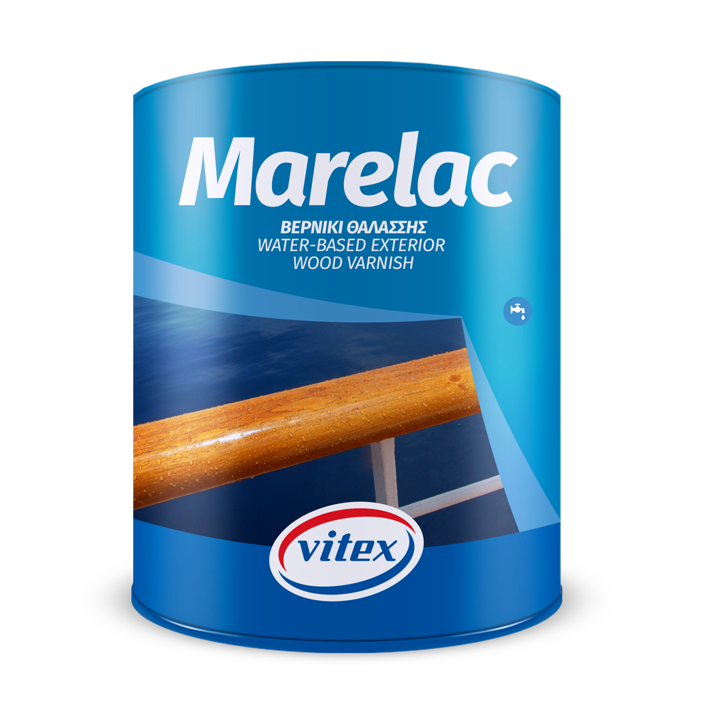

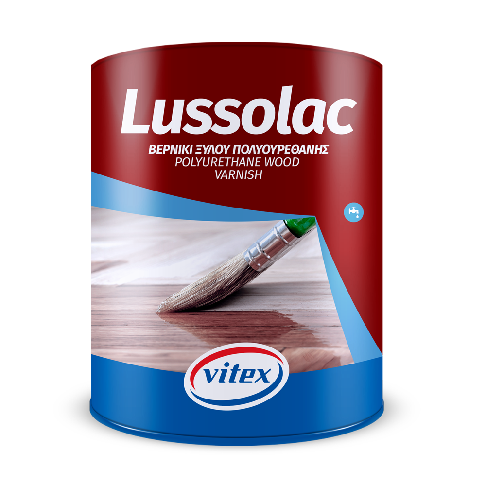

Για εξωτερικου χωρους ειναι ΜΟΝΟ τα βερνικια κρουστας...και για να κρατησει εξωτερικα περισσοτερο μιλαμε μονο για γυαλιστερα...
Να αναφερω μερικα που πληρουν τις προδιαγραφες οτι αφηνουν κρουστα και εχω χρησιμοποιησει φυσικα...
Reactions: apotin
Το πρώτο από το λινκ που έβαλες.
Θαλάσσης.
Συμφωνοι αλλα προοριζεται για σκαφη οπου η ξυλεια ειναι διαφορετικη και ο φιλος θελει νερου...
