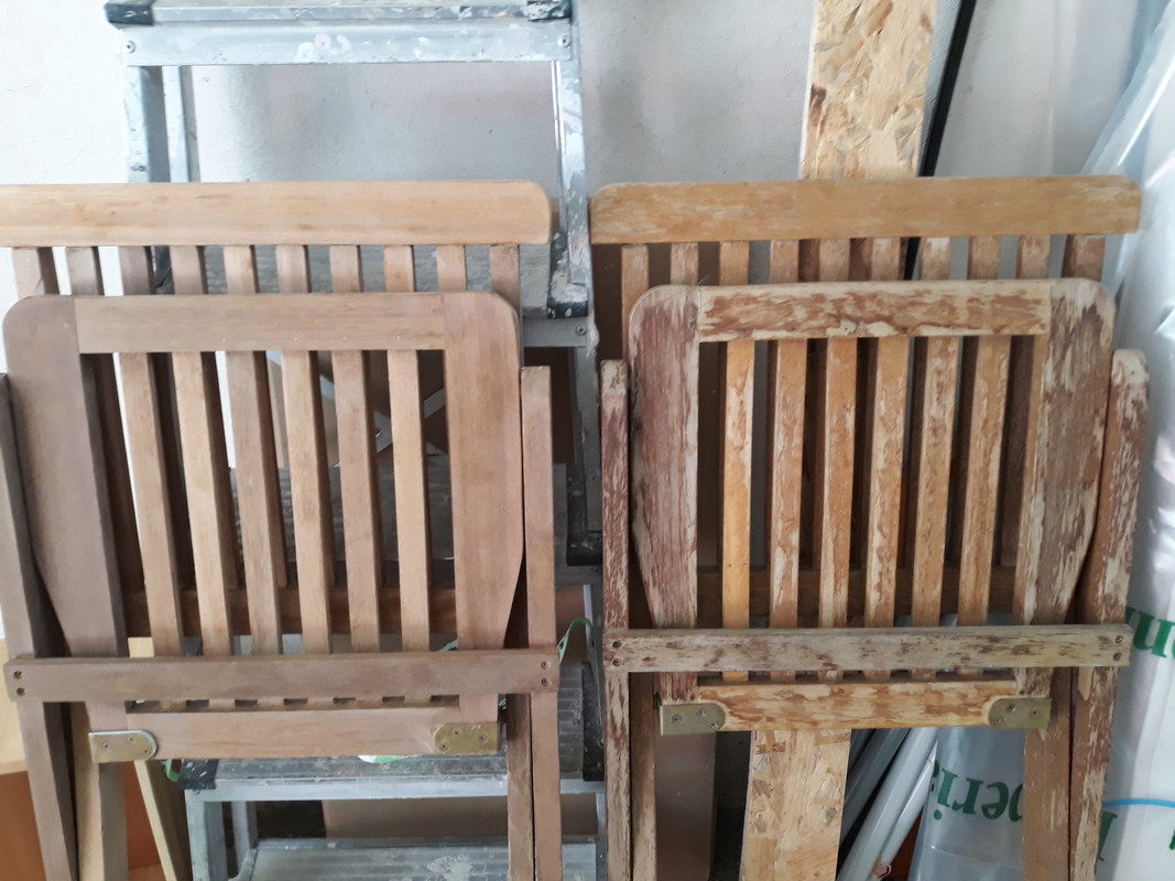

Εγώ θέλω να βάψω παντζούρια.
Δεν μπορώ να τα τρίψω μέχρι να βγει το ξύλο.
Το προηγούμενο βάψιμο έγινε πριν από 6 χρόνια περίπου με το CLOU SIL MAHAGONI Nr.3 που είναι διαλύτου.
Άρα μάλλον δεν πρέπει να χρησιμοποιήσω βερνίκι επικάλυψης αλλά εμποτισμού. Είναι σωστή η σκέψη μου?
Σκέφτομαι να χρησιμοποιήσω βερνίκι πολυουρεθάνης.
Έχετε κάποια άλλη πρόταση?

Θα τα τρίψω με παλμικό τριβεία, έχω και τριγωνικό.
Πιστεύω ότι σε κάποια σημεία θα φύγει το παλιό χρώμα το οποίο διατηρείται αρκετά καλά. Σε εκείνα τα σημεία πρέπει να μπει και χρώμα σαν πρώτο χέρι. Το παλιό χρώμα από τα πολλά χέρια έχει σκουρινει.
Το δεύτερο χέρι σκέφτομαι να το κάνω με βερνίκι εμποτισμού πολυουρεθάνης γυαλιστερό.
Το πρώτο χέρι μπορεί και αυτό να είναι πολυουρεθάνης?
Συγνωμμη αλλά δεν έχω καταλάβει τι θες να κάνεις...
Όταν σου είπα για χρώμα εννοούσα αποχρωση ενιαία(γκρι,μπλε,καφέ κ.τ.λ.)είναι βαμμένο ετσι...;
Η είναι χρώμα σε βερνίκι με το Glou. (καστανια,δρυς,μαονι κ.τ.λ)..;
Γιατί δεν το έχεις ξεκαθαρισει η εγώ δεν το έχω καταλάβει..
Αλλά για να επιμένεις για βερνίκι θα είναι μάλλον η δευτερη εκδοχή...
Βερνίκι εμποτισμου πολυρεθανης σε γυαλιστερό δεν υπάρχει...ειναι σατινε ματ.
Θες εμποτισμου η συντηρητικό για να βάλεις αποχρωση και βερνίκι γυαλιστερό πολυρεθανης η απλό για μετά..
Τοπικα να βαψεις με χρωμα,οποίο και εάν είναι αυτό δεν θα σου έρθει ποτέ ίδιο με το παλιο..θα εχει διαφορες..
Για αυτο και επιμένω ότι πρέπει να τριφτει/καλά όλο το παλιό για το πιάσεις εξ αρχής..
Π.χ από 10 φυλλαράκια στην σειρά έχουν 3 πρόβλημα και τα άλλα είναι οκ οπτικά.. και να τα χρωματίσεις στο ίδιο πάλι δεν ηα έρθουν ίδια..
Επεισης του νερού δημιουργεί θέματα απο πανω εάν δεν τριφτει καλά τόυ δυαλιτου..
Βάλε μια φώτο θα μπορώ να βοηθήσω περισσότερο...Με ενδιαφέρει σε τι κατάσταση είναι...ίσως σε συμφέρει να περάσεις παλι με Glou..

Κάποιες φωτογραφίες
View attachment 219840 View attachment 219841
To χρωμα έχει "σπασει" /κρακελαρει...δηλ έχει αποσυνθεθει πλήρως..
Σε κάποια σημεία στην πρώτη φώτο(που εαν δεν κανω λαθος ειναι η εξω πλευρα)στην όρθια τραβερσα αριστερά το βερνικι έχει σχεδόν αποκολληθεί από το ξύλο και πρέπει να φύγει όλο..
Επεισης βλέπω ότι έχει ψιλομαυρισει,ειδικα στα φυλλαρακια,το ξύλο που σημαινει οτι το βερνικι καιρό δεν προστατεύουν καθόλου και ποτιζε...
Στην δεύτερη φωτο,που πιστευω οτι είναι από μέσα εαν δεν κανω λαθος,
,τα πράγματα είναι πιο ανεκτά και διορθώνεται πιο εύκολα...
Σε κάθε περίπτωση είτε μέσα είναι είτε έξω έχει ως εξής..
Αυτό που έχει μεγαλύτερο προβλημα(πρωτη φωτο)θέλει πολύ καλό τρίψιμο να καθαριστεί καλά να μην μεινουν καθολου υπολειμματα του παλιου και να φύγουν οι μαυριλες που ελπίζω να είναι επιφανειακες και να μην εχει ποτισει πολυ μεσα το ξυλο...να γινει όλη λεία η επιφάνεια του ξυλου παντού...
Εποιτα ένα χέρι συντηρητικό και 2 χέρια βερνικι κρούστας..εάν γίνεται πολυρεθανης και γυαλιστερό...
Το άλλο το φύλλο θέλει ναι μεν τρίψιμο αλλά όχι τόσο πολύ...συγουρα όμως αφού μιλάμε ότι το υποστρωμα είναι διαλυτικό θέλει και αυτό συντηρητικό και 2 χέρια...
