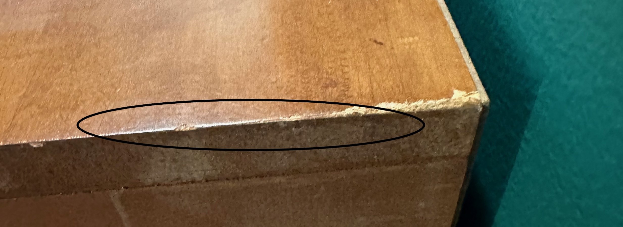

Καλησπέρα,
Αυτό το έπιπλο με τί προτείνετε να περαστεί ώστε γυαλιστούν τα πλαϊνά του;
Θα σου πρότεινα πρώτα να δεις πρώτα τι υλικό είναι (βλέποντας τα σόκορα ή μέσα στις τρύπες από τις βίδες). Εμένα μου φαίνεται σαν μελαμίνη.
Όχι μασίφ ξύλο είναι.
Κι ομως ο Δημητρης εχει δικιο....
Εαν παρατηρησεις κανεις βλεπεις την επενδυση των 3mm που εχει απο την πανω μερια..αλλα και απο την κατω...
Το ιδιο ειναι και το πλαινο αλλα εχει ξεθωριασει απο τα πολλλλαααα χροναι που εχει μεινει ετσι....
Σε καθε περιπτωση μπορεις να το κανεις και ετσι οπως σου ειπα καθως το συντηρητικο θσ βρει εστια προσφυσης και εν συνεχεια το βερνικι....
Reactions: dk31 and evanfotis
Αν είναι καπλαμάς (λεπτή επένδυση ξύλου) κάποιου πάχους (πχ ~1mm - για 3mm δεν το κόβω από τη φωτογραφία) αυτά που σου είπε ο Κωστής, αλλά πρώτα πρέπει να τρίψεις καλά να φύγει το παλιό βερνίκι.
Επίσης, φαίνεται σαν να έχει φύγει όλη η επένδυση στο σόκορο (ακριβώς κάτω από τον κύκλο στην φωτογραφία του Κωστή). Εκεί ότι και να κάνεις θα φαίνεται διαφορά.
