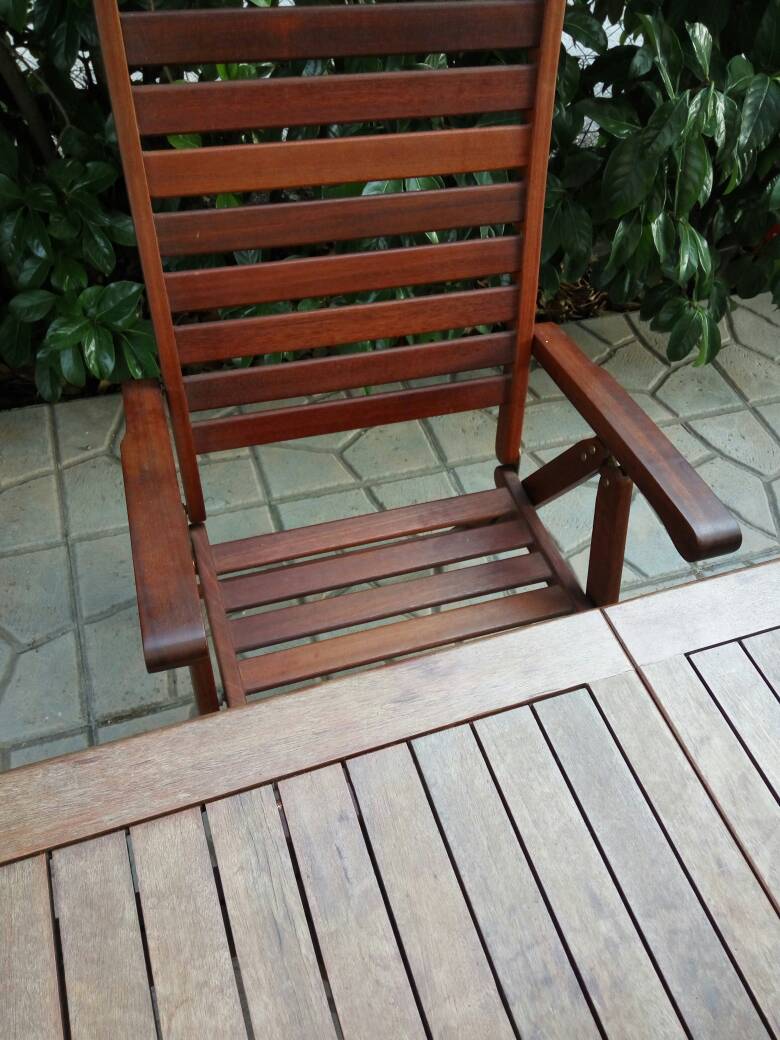

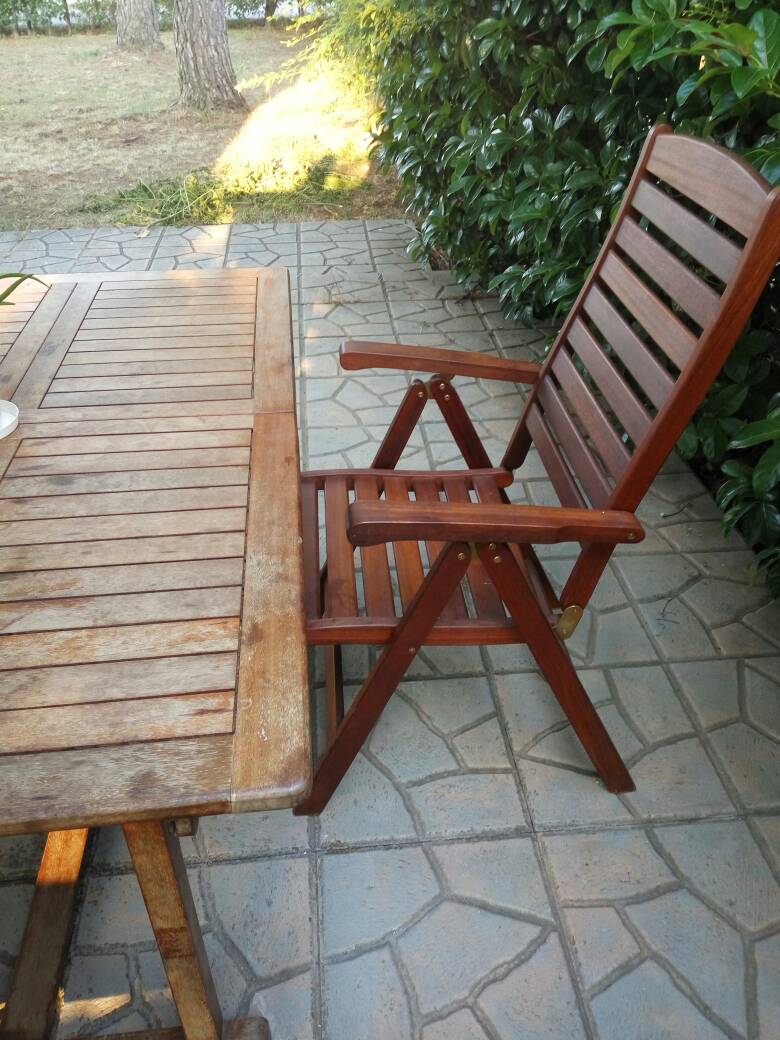

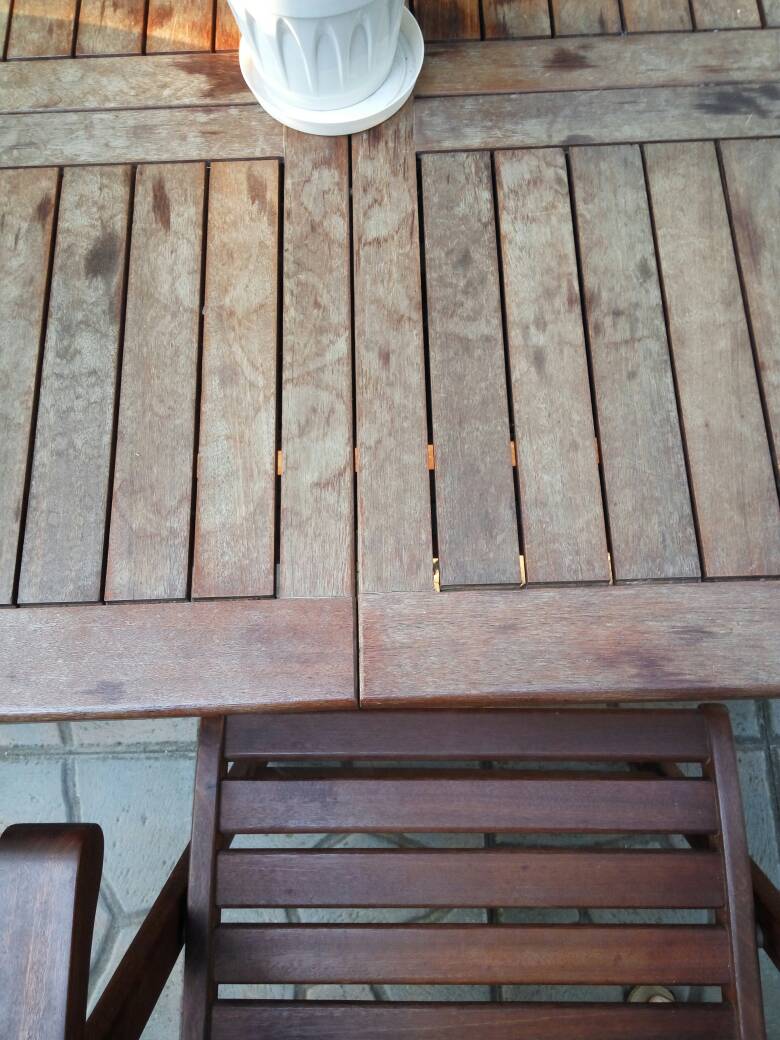

Δεν ανεβαζεις μια φωτο με το τραπεζι για να εχουμε καλυτερη αποψη? Ισως να χρειαζεται μονο τριψιμο και μετα 2 χερια teak οil για να επανελθει κοντα στην αρχικη του αποχρωση.
Καλημέρα,αυτή είναι η διχρωμία που έχει γινει.το τραπέζι έχει περαστεί πριν ένα χρόνο με teak oil αχρωμο
Στάλθηκε από το Redmi Note 2 μου χρησιμοποιώντας Tapatalk
Η εκθεση στον ηλιο και τις καιρικες συνθηκες εχουν ταλαιπωρησει το ξυλο.
Αρχικα θελει τριψιμο με γυαλοχαρτο ~120 grit και μετα δευτερο τριψιμο με ~220 grit.
Εαν η επιφανεια δεν ειναι πολυ αγρια (οπως φαινεται), μπορεις να το τριψεις μονο μια φορα με 220 grit.
Πριν το τριψιμο καλο θα ηταν να περασεις ολο το τραπεζι με ενα βρεγμενο πανι για να ανασηκωθουν οι ινες και να τριφτει καλυτερα.
Μετα το τριψιμο καθαριζεις καλα την σκονη με ενα στεγνο πανι.
Επειτα θα προτεινα να το περασεις 2-3 χερια teak oil καθως η διχρωμια που θα προκυψει απο το βερνικι εμποτισμου που εχεις, μπορει να μην ταιριαζει με τις καρεκλες. Μπορεις να το δοκιμασεις σε ενα κομματι (καποια σανιδα) να δες πως φαινεται. Αν δεν σου αρεσει προχωρας στον βερνικι εμποτισμου που αγορασες, τουλαχιστον 2 χερια η παραπανω αναλογα την απορροφητικοτητα του ξυλου η αναλογα τις οδηγιες του βερνικιου.
Μεταξυ του πρωτου και δευτερου χεριου καλο θα ηταν επισης να το περασεις ελαφρα με γυαλοχαρτο 220 grit. Επειδη ομως η επιφανεια ειναι μεγαλη, μπορεις να το αφησεις και χωρις ενδιαμεσο τριψιμο αν βαριεσαι (οπως εγω).
Με κατατοπισες πλήρως.θα ξεκινήσω τρίψιμο και ταυτόχρονα θα δοκιμάσω σε κάποιο σημείο του τραπεζιού που δε φαίνεται πολύ το εμποτισμού για να δω την απόχρωση.θα δείξει στην πορεία βέβαια τι ακριβώς θα κάνω αλλά το βασικό είναι ότι άρχισα να ξεδιαλυνω κάπως καλύτερα την όλη διαδικασία.θα επανέλθω με τα αποτελεσματα

Να συμπληρωσω μια λεπτομερεια σε αυτα που πολυ σωστα ανεφερε ο Χιώτης, μετα το πρωτο τριψιμο με 120 αρι (απαλα) να περασεις το τραπεζι με νωπο σφουγγαρι, οσες φορες χρειαστει, ωστε να "διαλυσεις" τους λεκεδες που εχουν αφησει τα ποτηρια, με τους λεκεδες απο λαδια μη περιμενεις και πολλα.
Ενδιαμεσα στα τριψιματα ξεσκονιζεις πολυ καλα.
Κατα τη διαρκεια των εργασιων το τραπεζι δεν πρεπει να το βλεπει ο ηλιος.
