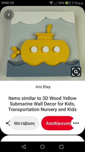

Συνάδελφοι τι χρώμα λετε να ειναι αυτο που χρησιμοποιει??το βάψιμο ειναι το χειρότερο μου!!
Στάλθηκε από το MYA-L41 μου χρησιμοποιώντας Tapatalk
εξηγησε λιγο ...
θες να φτιαξεις κατι τετοιο για παιδια και θες το καταλληλο χρωμα?
τι ξυλο σκεφτεσαι να χρησιμοποιησεις?
Έλατο και πεύκο εχω ξύλα,ναι για παιδικό δωμάτιο προορίζεται.Οπότε ριπουλινι για υπόστρωμα και μετα τι όμως?σωστά?
Δεν υπαρχει περιπτωση βεβαια να καταλαβεις τι ειδους χρωμα ακριβως ειναι απο μια φωτογραφια..:)))
Ομως για να ειναι σε παιδικο παιχνιδι μαλλον θα ειναι καποια οικολογικη μπογια με βαση το νερο. Ψαξε για οικολογικα χρωματα και θα βρεις την ακρη ευκολα.
Ότι χρώμα και να είναι στην φωτο ποσως έχει σημασία
Κάνε την δική σου χρωματική αρμονία και δώσε άλλη πνοή στο υπάρχον σχέδιο...
Τώρα θα συμφωνήσω και εγώ με τον Σωφρον ότι η ριπολινη νερού είναι ιδανική για τέτοιες μικροκατασκευες...με το ανάλογο υπόστρωμα βέβαια...
Τα παιδικα χρωματα δεν αρκει να ειναι νερου, πρεπει να εχουν και τις ειδικες προδιαγραφες που εχει θεσπισει η Ευρωπαικη ενωση με μεγαλο περιορισμο στις πτητικες ουσιες που περιεχουν.
στο παρελθον εβαφα τα παιδικα γραφεια και βιβλιοθηκες με ριπολινη νερου Vechro Smaltolux
σωστα αναφερει ο Μιχαλης τις πτητικες ουσιες που περιεχουν, στην περιπτωση που θα βαφτουν μικρα παιδικα παιχνιδια ... που μπορει να δαγκωθουν κλπ ... τοτε για μεγαλυτερη ασφαλεια ψαξε για οικολογικα χρωματα με την ευρωπαικη πιστοποιηση EN 71-3 (που δεν νομιζω να εχουν και πολλα ξυλινα παιχνιδια!)
Μιχαλη και Σωφρον απο το 2008 υπαρχει κοινωτικη οδηγια προς ολες τις εταιριες χρωματον στην γκαμα τους να υπαρχουν οικολογικα χρωματα στα οποια εχουν αφαιρεθει ο μολυβδος,ο ψευδαργυρος και ορισμενες χρωστικες/πτητικες ουσιες....
Αυτα θεωρουνται πληρως οικολογικαι κα καθολου επιβλαβη γαι το ανθρωπινο οργανισμο...
Τα πλαστικα πολυτελειας και οι ριπολινες νερου θεωρουνται τα υπαριθμον 1 οικολογικα χρωματα....και φυσικα κανουν και για βιβλιοθηκες..
Τελευταια εχει βγει και λακα νερου που εχουν και αυτες την ιδια συσταση....
αυτο ξερω κι εγω αλλά καλο ειναι ενα τσεκ για πιστοποιηση EN 71-3 ... για σιγουρια
