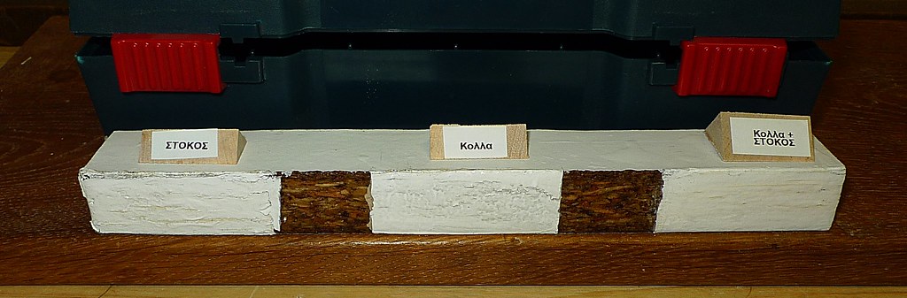

Μπραβο ρε συ Μιχαλη, για τα ολοκληρωμενα τεστ.
Προσωπικα μπορω να πιστοποιησω οτι βερνικι κρουστας με 4-5 χερια, κανει μια χαρα δουλεια. Αλλα βεβαια ειναι φασαρια και κοστος.
Ο σκετος στοκος με ενδιαφερει πολυ, για τις μελαμινες του μπανιου, που δεν σηκωνουν πολλα (με μπογια, μετα, βεβαια).
Ετσι ακριβως με το βερνικι και οχι μονο φασαρια και κοστος αλλα και καθυστερηση καθως κανει την περισσοτερη ωρα να στεγνωσει.
Μετα το δευτερο περασμα βερνικιου λοιπον, καταλαβα οτι εχει πολυ δρομο μεχρι να δημιουργηθει επαρκες κλεισιμο των πορων. Ετσι εγκατελειψα νωρις αυτη την εναλλακτικη.
Στο μπανιο που εχει υγρασια αλλα ειναι και σχετικα μικρη η επιφανεια, γιατι δεν περνας ενα χερι κολλας πρωτα? Η προστασια θα ειναι πολυ ανωτερη απο το αν βαλεις μονο στοκο.

Γιατι ειναι λεπτη μελαμινη και θα φαινεται. Ψαχνω για καποιον τροπο να κανω μια λεπτηηηη στρωση απο καποιο υλικο προστασιας και μετα απο πανω λιγη μπογια και τελος. Μπας και δεν φαινεται.
Βαλε μονο ξυλοκολλα τοτε. Θα παει η περισσοτερη μεσα στους πορους θα εχεις καλυτερη προστασια και δεν θα χτισει στρωμα οπως ο στοκος.
Εκτος εαν υπαρχει θεμα αισθητικης καθως θα γινει οπως στο μεσαιο μερος της δοκιμης που εκανα. Δεν φαινεται και πολυ αλλα ..φαινεται.

Δεν χρειαζεται να βαλει καθολου στοκο εαν ειναι ικανοποιημενος με το εμφανισιακο αποτελεσμα που εχει αυτη η μεθοδος (μονο κολλα και βαψιμο). Φαινεται στο πειραμα πως θα ειναι.

Στο νερό νομίζω η σκέτη κόλλα θα λειτουργήσει καλύτερα.
μιχαλη δεν δοκιμαζεις και ενα μιγμα κολλα/στοκου?
Αυτή η πρόταση νομίζω (πάλι) θα ήταν η καλύτερη. Με μια αναλογία 70-30
Το είδα πως φενεται...
Απλως η κόλλα σαν υπόστρωμα είναι πιο συμπαγής....ομως εκ της φύσεως της δεν μπορεί να δώσει λεια επιφάνεια...για αυτό και είπα να το περασει από πάνω...βέβαια στο πείραμα πάμε ξέχωρα το κάθε υλικό...
Όσο για την ανάμειξη κολλας και ακρυλικου στόκου δεν ξέρω κατά πόσο "σπαει" σωστά ο στοκος μέσα στην κόλλα...
Πρέπει να γίνει πάρα πολύ καλό ανακάτεμα πρώτα.....

Επειδή η κόλα γίνεται σαν γυαλί ο στόκος από πάνω θα κρατηθεί ή με τον καιρό θα ξεκολλήσει;

Σωστη παρατηρηση. Μπορεις αν θελεις να αγριεψεις λιγο την επιφανεια πριν το στοκαρισμα.
Θα δουμε και το βραδυ πως συμπεριφερεται ακριβως οταν βγαλω την μελαμινη απο το νερο που την εχω βαλει για δοκιμη αντοχης.
Η αληθεια ειναι οτι οταν εβαψα την κολλα, στο μεσαιο κομματι που εβαλα μονο ξυλοκολλα, εβαλα -πανω στην γυαλιστερη επιφανεια της κολλας- ειδικο ασταρι για για αλουμινιο/χαλκο κλπ και οχι ασταρι για ξυλο.

Κανονικα για να γινεται συμπαγης το κάθε υλικό θέλει ασταρι μετά από κάθε στρώση...
Θέλουμε ασταρι όπου να δημιουργούνται οσο το δυνατον περισσοτεροι πόροι πρόσφυσης για το επόμενο υλικό...

Εμεις συνεχιζουμε το πειραμα και βλεπουμε το μουλιασμενο τεμαχιο μετα απο ακριβως 24 ωρες στο νερο.
Η αξιολογηση θα γινει αυριο, αν δεν φυγω για το ταξιδι, και αφου στεγνωσει στον κηπο υπο το φως του ηλιου.
Βεβαια αλλιως θα ηταν το αποτελεσμα εαν δεν υπηρχαν τα κενα ενδιαμεσα απο τις φινιρισμενες επιφανειες.
Τωρα το νερο εχει εισβαλλει απο το αφινιριστο νοβοπαν, αλλα και ετσι ακομα θα παρουμε μια ιδεα περι ανθεκτικοτητας καθε εναλλακτικης.
