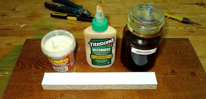

Για να μην μενουμε με αποριες και θεωριες, θα δοκιμασουμε στην πραξη καποια υποκαταστατα της ταινιας -που ειναι σαφως η πιο σωστη και ενδεδειγμενη λυση.
Εδω ενα τεμαχιο μελαμινης στο οποιο θα προσπαθησουμε να κλεισουμε τους πορους του σοκορου για να βαφτει με μπογια.
Θα δοκιμαστει ξυλοστοκος, ξυλοκολλα και βερνικι θαλασσης.
Εδω το ρεταλι μελαμινης εχει ηδη περαστει με τα τρια αυτα υλικα.
Αυριο θα τριφτει και ισως περαστει και δευτερο χερι οπου χρειαζεται, μαλλον σιγουρα στο βερνικωμενο μερος και ισως στο μερος με την ξυλοκολλα.
Κατοπιν θα βαφτει με ασπρο βερνικι και παχυ, σε σπρεϊ Baufix 2 σε 1, απο την γερμανικη πολυεθνικη αλυσιδα σουπερμαρκετ Lidl.

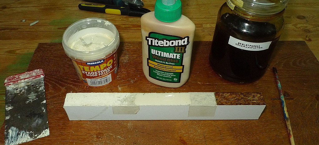

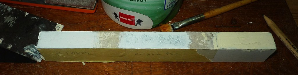

Μια ενημερωση για την εξελιξη του πειραματος με το σοκορο της μελαμινης.
Μπηκε το ασταρι στις δυο πρωτες εναλλακτικες, αυτη με τον στοκο και αυτη με την ξυλοκολλα.
Στα δεξια, η τριτη εναλλακτικη με το βερνικι εγκαταληφθηκε καθως το σοκορο απορροφησε και τα δυο χερια βερνικι θαλασσης χωρις να υπαρχει ουσιαστικο κλεισιμο των πορων.
Μπηκε λοιπον ξυλοκολα στα δεξια, στη θεση του βερνικιου, και οταν στεγνωσε η ξυλοκολλα μπηκε ο ξυλοστοκος που βλεπουμε παραπανω και ο οποιος θα τριφτει οταν στεγνωσει.
Οποτε θα εχουμε τρεις εναλλακτικες για περιποιηση των σοκορων της μελαμινης που θα βαφτουν στο τελικο σταδιο με ασπρη μπογια.
-Σκετος στοκος + ασταρι
-Σκετη ξυλοκολλα + ασταρι
-Ξυλοκολλα και στοκος + ασταρι.

Συμφωνω οτι κανονικα θα επρεπε να περαστει αλλη μια στρωση ξυλοστοκου στην πρωτη περιπτωση για να εχουμε εντελως λειο αποτελεσμα.
Στην δευτερη περιπτωση, η ξυλοκολλα (2 χερια) εχει κανει ενα αδιαπεραστο στρωμα αλλα δεν ειναι λεια η επιφανεια.
Στην τριτη περιπτωση που ειναι η βελτιωμενη εκδοση της δευτερης ( ενα χερι ξυλοκολλα αλλα απο κατω εχει 2 χερια βερνικι), ο στοκος εχει φερει στα ισα την ξυλοκολλα.
Τωρα εχω περασει ασταρι και την τριτη περιπτωση και περιμενω να στεγνωσει ωστε να βαψω και τις τρεις εναλλακτικες.

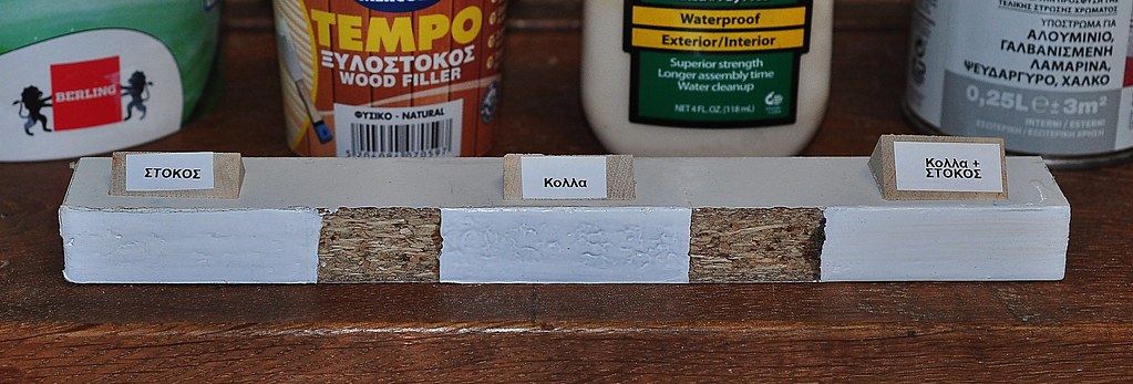

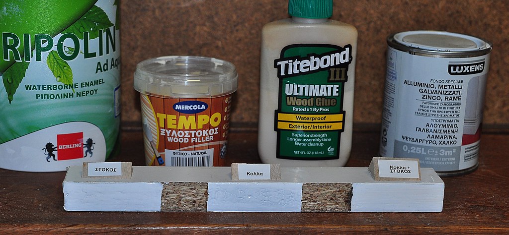

Tελειωσε η δοκιμη για καποιες εναλλακτικες λυσεις προστασιας και φινιρισματος σοκορου σε μελαμινη.
Εδω οι πρωταγωνιστες.
Ενα κομματι μελαμινης για το τεστ, στοκος ξυλου, κολλα ξυλου, ασταρι και λευκη μπογια με βαση το νερο (ριπολινη νερου).
Οι ταμπελιτσες αναφερουν τι υλικο χρησιμοποιηθηκε για καλυψη, προστασια και φινιρισμα του σοκορου. Ασταρι και μπογια (2 χερια) μπηκαν σε ολα.
Το αποτελεσμα ειναι αυτο που βλεπετε σε ενα πιο κοντινο πλανο:
-Στο πρωτο κομματι της μελαμινης, στα αριστερα, εχει μπει μονο στοκος (wood putty). Σιγουρα το αποτελεσμα θα ηταν καλυτερο εαν εμπαινε και δευτερο χερι στοκος καθως το πρωτο χερι -αν και καλυψε σχεδον ολοκληρωτικα τα μεγαλα κενα του σοκορου (νοβοπαν)- θα μπορουσε να το καλυψει πληρως. Αρα η λυση με δυο χερια στοκου, τριψιμο, βελατουρα (ασταρι ξυλου), ενα χερι και μπογια ενα/δυο χερια ειναι μια ικανοποιητικη λυση τουλαχιστον εμφανισιακα.
-Στο μεσαιο κομματι εχει μπει μονο ξυλοκολλα (pva glue). Bλεπουμε οτι τα δυο χερια ΔΕΝ ειναι αρκετα (για καλη εμφανιση) καθως οι μεγαλοι και ανοιχτοι ποροι του ξυλου το ρουφανε. Οι ποροι ομως εχουν κλεισει καλα. Παραπανω χερια δεν αξιζει να μπουν καθως ειναι ασυμφορο και καταντα χρονοβορο. Το ιδιο συμβαινει εαν βαλουμε 3+ χερια βερνικι θαλασσης, το οποιο παρολο που ειναι σχετικα πηχτο οχι μονο δεν καλυπτει τους πορους αλλα απλα απορροφαται και πολυ πιο ευκολα στο ξυλο απο την ξυλοκολλα.
Βεβαια να πω οτι τα δυο χερια ξυλοκολλας εχουν δημιουργησει μια πολυ καλη 'μονωση' της οποιας ομως το εμφανιακο κομματι δεν ειναι ικανοποιητικο. Κατι που βελτιωνεται με την τριτη εναλλακτικη παρακατω.
-Στο τριτο κομματι στα δεξια εχει μπει ενα χερι ξυλοκολλας (οχι δυο οπως παραπανω) και μετα εχει περαστει ενα χερι ξυλοστοκος. Πιστευω οτι το ενα χερι ξυλοκολλας ειναι επαρκες και ο ξυλοστοκος πανω απο την κολλα δινει ενα σχεδον τελειο φινιρισμα οταν τριφτει και βαφτει.
Εκει που εχει μπει ξυλοκολλα το καταλαβαινεις με την αφη, οτι εχει δημιουργηθει ενα στιβαρο στρωμα προστασιας.
Το γενικο συμπερασμα που εβγαλα απο το παραπανω πειραμα ειναι οτι η λυση με τον στοκο (δυο χερια+τριψιμο+ασταρι+χαιδεμα τριψιμο+μπογια 1-2 χερια) ειναι μια καλη λυση για καποιον που δεν εχει η δεν θελει να χρησιμοποιησει σοκοροταινια η οποια να πουμε οτι ειναι και η πιο κοινη, σωστη και ολοκληρωμενη λυση.
Η λυση με την ξυλοκολλα (ενα χερι) και τον στοκο (ενα χερι) ειναι πολυ πιο ανθεκτικη λυση απο τον στοκο (λογικο ειναι) αλλα δεν συμφερει. Θα την εφαρμοζω ομως οταν προκειται για μικρα τεμαχια μελαμινης που χρειαζονται προστασια/επιδιορθωση. Εαν δεν υπαρχει θεμα με την εμφανιση, δυο χερια ξυλοκολλας ειναι μια χαρα. Κραταω μια επιφυλαξη για το τι ειδους ασταρι πρεπει να μπει επανω στην ξυλοκολλα καθως η επιφανεια ειναι σα 'γυαλι'. Εγω εβαλα ασταρι για μεταλλα, για γαλβανιζε λαμαρινες (βλεπε φωτο). Θα μπορουσα να δοκιμασω να τριψω λιγο την ξυλοκολλα και να την περασω κοινη βελατουρα.

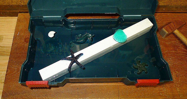

Στην συνεχεια τo τεμαχιο μελαμινης θα εμβαπτισθει πληρως σε μια πλαστικη δεξαμενη νερου οπου θα αφεθει για μια μερα (οπως προτεινε ο Κωστης).
Νομιζω οτι θα εχει ενδιαφερον το αποτελεσμα για την αντοχη των εναλλακτικων που δοκιμαστηκαν!

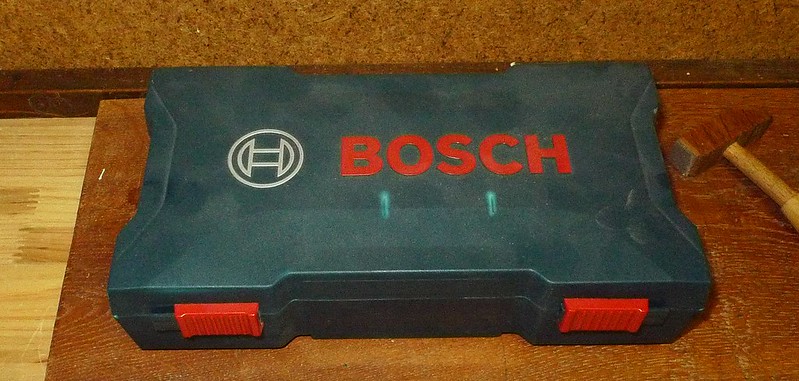

Και επειδη σε ενα σοβαρο εργαστηριο δεν μπορει να βλεπεις κομματια ξυλου μεσα σε λεκανες με νερο, εστω και για πειραμα...
...επιστρατευτηκε ενα mini l-boxx για να διατελεσει χρεη κυριλε λεκανης με νερο που θα φιλοξενει με ασφαλεια το τεμαχιακι μελαμινης, μακρυα απο τα αδιακριτα βλεμματα:)
