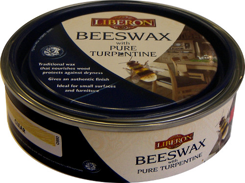

Μετά την πρώτη δοκιμή με λάδι (παραφινέλαιο) και κερί πάνω σε ξύλο οξιάς (ένα βοηθητικό τραπεζάκι ιδιοκατασκευή), πέρασε κάνας μήνας και έχω προβληματιστεί. Το ξύλο έγινε άγριο στο σημείο που κάποιος ακούμπησε ένα ποτήρι νερό και επίσης τρίβοντας απαλά με ένα βρεγμένο πανί το ξύλο αγριεύει στο σημείο που έτριψες. Γενικά μου δίνει την εντύπωση ότι το κερί δεν προσφέρει καμιά προστασία. Από την άλλη, το χρώμα του ξύλου έχει παραμείνει όπως την πρώτη μέρα χωρίς αλλαγές/αλλοιώσεις.
Φταίει το συγκεκριμένο κερί/ ο τρόπος εφαρμογής ή είναι γενικό φαινόμενο με τα κεριά; Θεωρούσα ότι κάτι θα προσφέρουν σε αδιαβροχοποίηση, ελάχιστο έστω, όπως είναι η υγρασία που έχει ένα ποτήρι στην βάση του.
Για τι κερί μιλάμε; Έχει γεμίσει ο κόσμος κεριά, που βασικά τα περισσότερα δεν έχουν και μεγάλη σχάση με κερί. Κάτι που μου έρχεται πρόχειρα στο μυαλό είναι μήπως έβαλες πολύ παραφινέλαιο, το ξέρασε το ξύλο και διέλυσε το κερί.. Λέω εγώ τώρα..
Γενικως τα κερια σε παστα προσφερουν μηδαμινη προστασια απο το νερο. Το ιδιο φυσικα και τα λαδια σαν το παραφινελαιο.
Αδιαβροχοποιηση γινεται μονο με βερνικι κρουστας.
Στην περιπτωση την δικη σου, και εγω περναω ενα χερι λαδι την οξια για να τονιστουν τα νερα και αφου στεγνωσει την περναω με 2-3 χερια κερι παστα (Liberon) για να γυαλισει. Χρειαζεται ελαχιστο λαδι για να τονιστουν τα νερα.
Υπαρχει λαδι, το tru oil, που περνας το ξυλο (4-5-6 εφαρμογες αναλογα την επιφανεια) που ριχνεις νερο και κυλαει χωρις να εισχωρει, αλλα με τις περισσοτερες εφαρμογες σκουραινει.
Δημητρη, το παραφινελαιο ειναι τοσο λεπτορευστο που εισχωρησε στο ξυλο χωρις να κλεισει πορους. Εαν δεν θες να γυαλιζει, ισως σωσεις την κατασταση με ενα αχρωμο συντηρητικο ξυλου.
Δημητρη μιλαμε για αυτο φανταζομαι..;
https://postimg.cc/WdY64LqR
Αποψη μου ειναι οτι δεν ειχe τραβηξει το παραφινελαιο και την παστα κεριου ως ενα βαθμο το εγκλωβισες....
Το νερο εισχωρησε στο ξυλο και αρχισε να το σηκωνει...μια αλλη σκεψη ειναι κατα ποσο το ξυλο ηταν ακομη φρεσκο η οχι...
Πριν κανεις οτιδηποτε βγαλτο στον ηλιο μερικες φορες για να σου στεγνωσει καλα..επαναλαμβανω οτι το παραφινελαιο,ειδικα αυτο το καιρο με τα κρυα ,δεν στεγνωνει ευκολα....
Αφου τραβηξει καλα να το περασεις συντηρητικο ξυλου και μετα βερνικι κρουστας οπως σωστα ανεφερε ο Μιχαλης και ο Θανασης...νερου η νευτιου δεν εχει σημασια αλλα εγω θα πηγαινα στο πρωτο....

Δεν ξέρω αν το παράκανα. Έβαζα λίγο-λίγο και στην αρχή όταν στέγνωνε υπήρχαν σημεία πιο ανοιχτόχρωμα (σαν να μην είχαν πιει αρκετό λάδι). Στο ~4 χέρι που σταμάτησαν οι διχρωμίες, το άφησα να στεγνώσει 2 εβδομάδες και μετά έβαλα το κερί. Δεν έχω ξαναβάλει ούτε λάδι ούτε κερί, οπότε το λάθος είναι πολύ πιθανό.
Άρα μόνο γυάλισμα προσφέρει από ότι καταλαβαίνω.
Μου κάνει πάντως εντύπωση που πολλοί στο ιντερνετ προτείνουν για τα καλά ξύλα τελείωμα με λάδι και κερί. Προφανώς είναι για αντικείμενα που δεν θα τα αγγίζει κανείς (πχ κρεμασμένα στον τοίχο έργα) και όχι για τραπέζια.
Πάντως με το Liberon ξεκίνησα το ψάξιμο, αλλά δεν το βρήκα τοπικά και πήρα το άλλο...
Το έχω δοκιμάσει στο παρελθόν το αχρωμο συντηρητικο ξυλου. Εκεί με βλέπω να καταλήγω, αφού πρώτα ξανατρίψω, και μετά να βάλω και κάποιο βερνίκι κρούστας.

Μάλλον θα το δοκιμάσω μαζί με το κερί της Liberon. Έτσι, για μια δεύτερη ευκαιρία στο συνδυασμό λάδι/κερί.
Πέρασα σήμερα από φράγκο και έχει γύρω στα 10 αυτό της Rustins, βάλε και άλλα 15 το κερί, σύνολο 25 .Στην χειρότερη θα μείνουν για τίποτα μικροκατασκευές.
