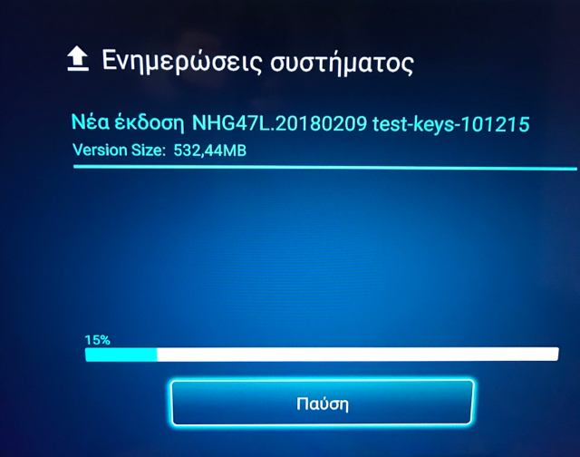

Νέα έκδοση λογισμικού
Σχετικά με την αναβαθμιση:
Το πρόβλημα της σύνδεσης μέσω wifi εξακολουθεί να ισχύει και μάλιστα σε χειρότερη κατάσταση (το Ethernet είναι μονόδρομος)
Την πέρασα με OTA χωρίς κανένα πρόβλημα.
Τα αρχεία και οι εφαρμογές όλα στις θέσεις τους.
Το kodi δουλεύει άψογα.
Περιστρέφει κάθετα τις εφαρμογές (που κατεβάζουμε από το playstore και είναι φτιαγμένες για κινητά) που πριν τις έδειχνε μόνο με οριζόντια μορφή και δεν ήταν εφικτή η χρησιμοποίηση τους.
