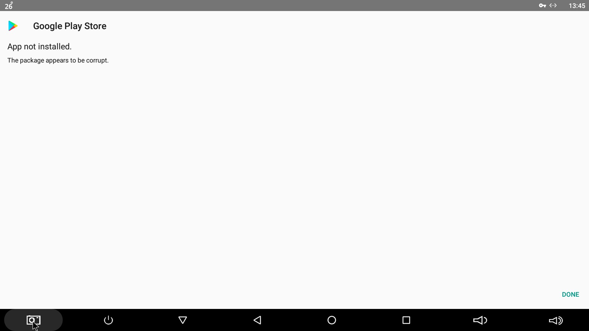

Καλησπερα σε ολους.
Θα ηθελα τη βοηθεια σας σε 1-2 προβληματα που μου ετυχαν τωρα τις τελευταιες μερες.

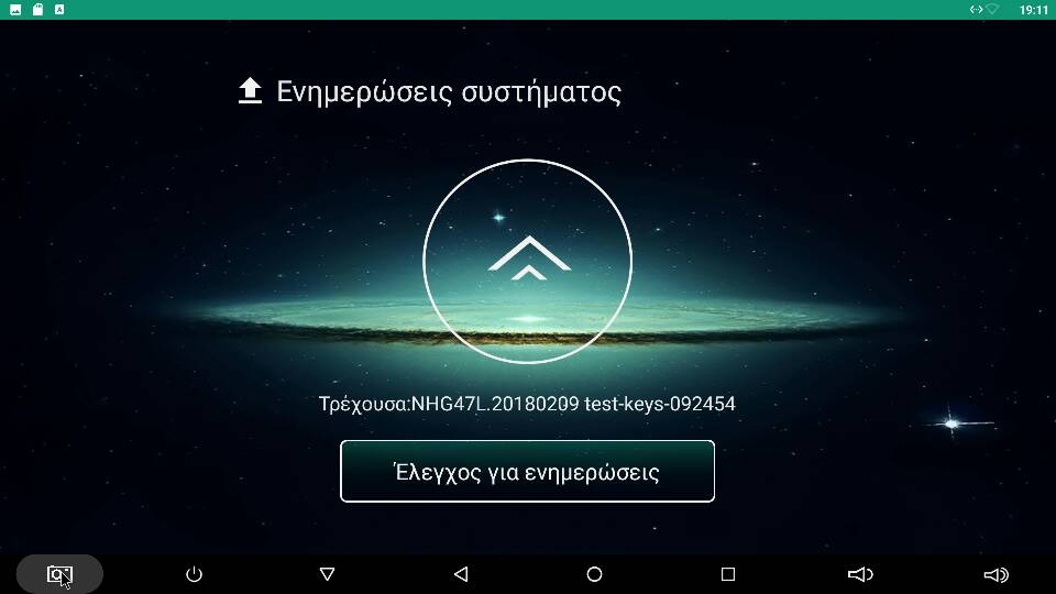

Ειμαι κατοχος του gt1u 3/32 ax12 λιγο καιρο και μπορω να πω μετα την τελευταια αναβαθμιση που εκανε λειτουργουσε απροβληματιστα σε ολα χωρις κανενα προβλημα.
Μαλλον κατι πρεπει να πηγε λαθος οταν προσπαθησα να εγκαταστησω μια αλλη εκδοση του play store και απετυχε.

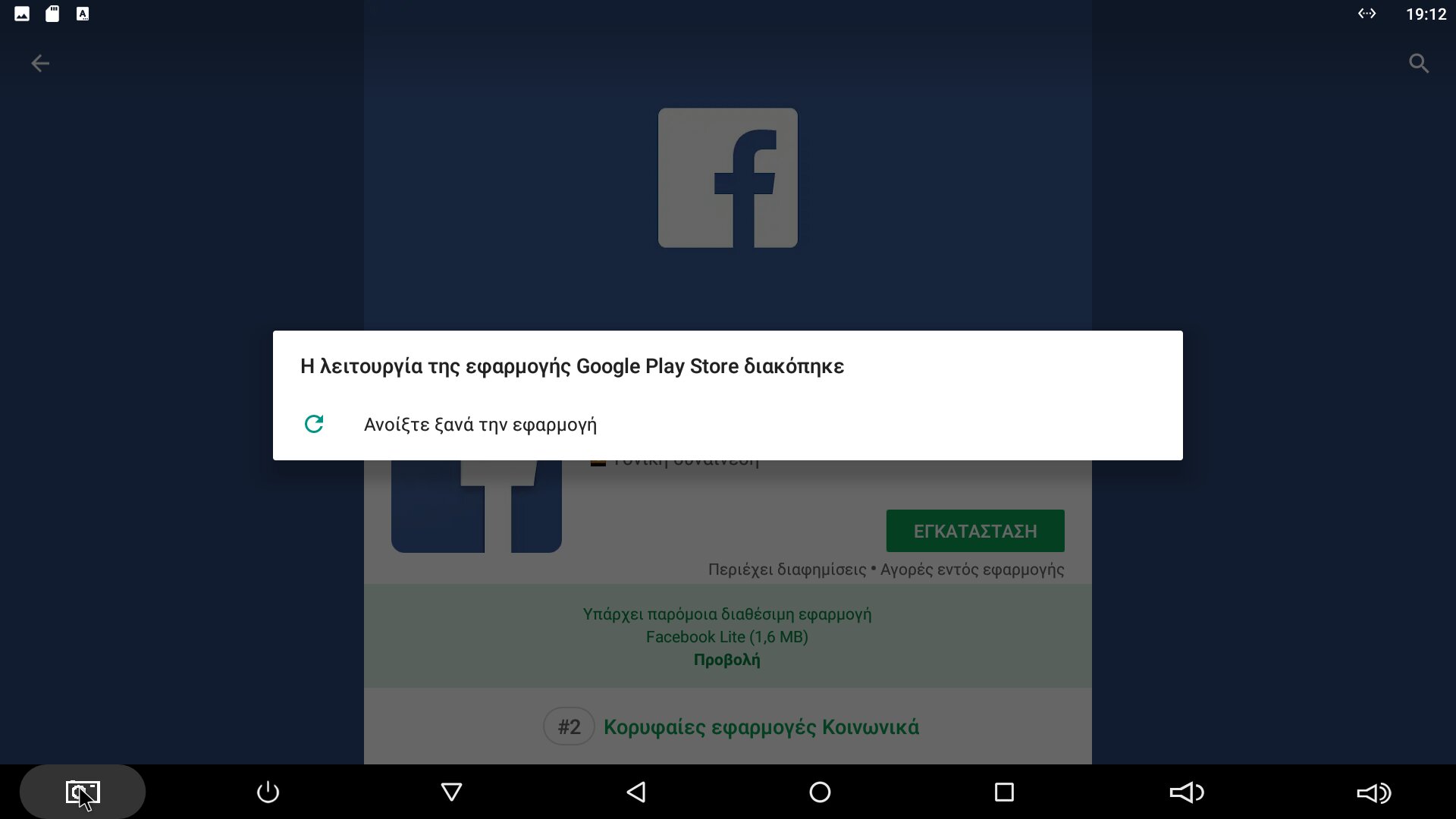

Απο τοτε καθε φορα που ημουν στην εφαρμογη και προσπαθουσα να κατεβασω κατι η εφαρμογη εκλεινε και εμφανιζε μηνυμα οτι η εφαρμογη διακοπηκε.
Προσπαθησα να κανω εκκαθαριση δεδομενων να κανω παυση της εφαρμογης να κατεβασω καποια νεα ενημερωση ή ακομα παλι και αλλη νεοτερη εκδοση, χωρις καποιο αποτελεσμα.
Αποφασισα λοιπον να κανω επαναφορα εργοστασιακων ρυθμισεων, πιστευοντας πως ετσι θα λυνοταν το προβλημα καθως εδω και 2 μερες ασχολουμαι μονο με αυτο.
Δυστυχως ουτε αυτο δουλεψε και ειμαι πολυ προβληματισμενος.
Καθως googlara πετυχα την παρακατω απαντηση ...

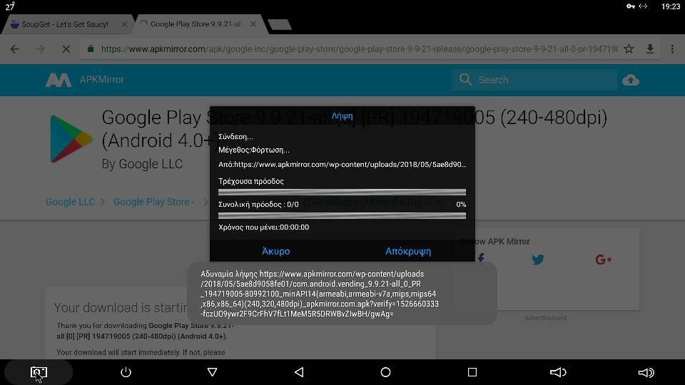

How resolve: "Google Play Store has stopped" issue
The solution on how to update Google Play Store....
You need something like Root Explorer app.....
Step 1: make Backup File form :system/priv-app/phonesky/Phonesky.apk < that is Google Play Store
Step 2: rename your Download Apk form (for example) Google Play Store 7.8.32.P-all [0] [PR] 155589865.apk in Phonesky.apk
Step 3:Copy the Rename File to system/priv-app/phonesky/
Step 4:Set permissions to rw-r- r for File Phonesky.apk
Last Step: Reboot System... It works I did on my gt1 ultimate... Download the Google play Store from. Apkmirror
... και αναρωτιομουν αν ειναι η λυση στο προβλημα μου.
