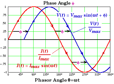

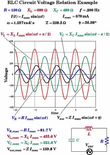

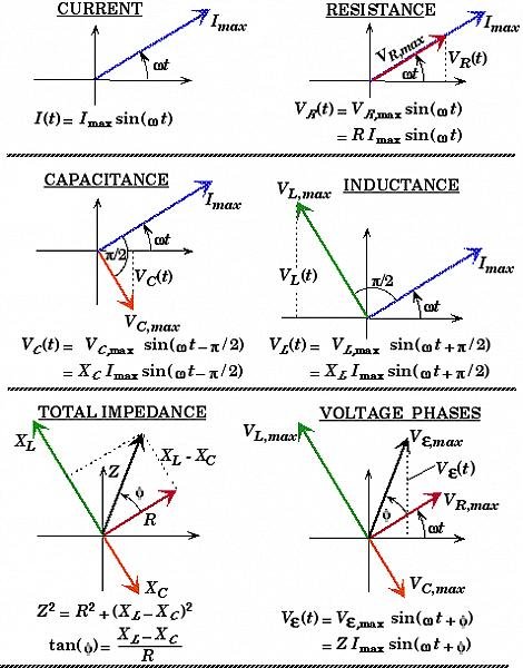

Η «κωδικοποίηση» - «αντιστοίχηση» στο σήμα μας έχει γίνει ( ή θεωρούμε ότι έτσι έχει γίνει - γιατί και εκεί πονάει το πράμα) ως προς συχνότητα με την ακουστική πίεση κατά πλάτος ενώ το ηχείο είναι ένας μετατροπέας που προσπαθεί να κάνει την αποκωδικοποίηση ως προς συχνότητα αλλά με την αντιστοίχηση του πλάτους σε ρεύμα.
Εδώ όμως μας προκύπτει μια ισχύς ή οποία τελικά δεν θα πρέπει να τηρείται σταθερή σε όλες τις συχνότητες για ένα ίδιο πλάτος έστω Χ εφ όσον η αντίσταση μεταβάλλεται σε σχέση με την συχνότητα αλλά θα πρέπει να μεταβάλλεται .
Και αυτό διότι αν η ισχύς αυτή τηρείται σταθερή σε κάθε συχνότητα για το αυτό πλάτος Xθα έχουμε ανομοιόμορφη απόκριση υπό το διαφορετικό αυτό φορτίο. Πως τελικά προκύπτει η ομοιόμορφη απόκριση σε τυπικό σύγχρονο ηχείο ;
Αυτή προκύπτει από την ενσωμάτωση (ηθελημένή ή αθέλητη ) στα ηχεία της παραμέτρου του συντελεστή ισχύος που σε εμάς είναι αναγνώσιμη μόνο από την μέτρηση της απόκλισης της ηλεκτρικής φάσης του φορτίου.
Λόγω της σύνθεσης RLCτου φίλτρου (crossover) του ηχείου και των χαρακτηριστικών των μεγαφώνων RL ( που παρουσιάζουν όλα μαζί τελικά και πραγματικά μια σύνθετη αντίσταση RLC) μέρος της προκύπτουσας ισχύος μας καθίσταται άεργος και ένα μέρος αυτής μόνο είναι πλέον το ωφέλιμο για την κίνηση του κώνου (δια της οδού του ρεύματος) πάντα για το αυτό πλάτος (τάση) Χ που μιλάμε.
Ποιος μας βεβαιώνει για την γραμμικότητα (στο πεδίο του χρόνου; ) στην σχέση αυτή; ότι δηλαδή τελικά η προκύπτουσα ισχύς μειώθηκε τόσο όσο έπρεπε ώστε το ρεύμα στο πηνίο να είναι ευθέως ανάλογο με το πλάτος (τάσης) Χ που μιλάμε ;
Μα η μέτρηση της απόκρισης και εφόσον αυτή είναι σχεδόν επίπεδη για τις διαφορετικές συχνότητες στο αυτό πλάτος X τότε είμαστε ΟΚ.
Σωστά;
- Λάθος, δεν είμαστε ΟΚ.
Και δεν είμαστε ΟΚ λόγω του ότι όταν έχουμε ένα χωρητικό φορτίο ισχύει ότι το ρεύμα προηγείται της τάσεως (μνημονικός κανόνας ICE) και όταν έχουμε ένα επαγωγικό φορτίο το ρεύμα έπεται της τάσεως (μνημονικός κανόνας ELI).
Έτσι μας προκύπτει ότι η κωδικοποίηση ως προς την συχνότητα και την ακουστική πίεση σε κατά πλάτος αντιστοίχηση που παλεύουμε να κρατήσουμε ακέραια στη αποκωδικοποίηση της κατά ρεύμα δεν ακολουθεί την ίδια ταυτόχρονη αντιστοίχηση για τις διαφορετικές συχνότητες. Σε άλλη συχνότητα θα προηγείται χρονικά το ρεύμα και σε άλλη θα αργοπορεί.
Στην επιμέρους μέτρηση κάθε συχνότητας θα έχουμε μια αξία-τιμή απόκρισης και σε μία άλλη συχνότητα πάλι θα έχουμε μια αξία-τιμή απόκρισης και άντε έστω έχουμε την ίδια.
Όμως δεν θα έχουμε την ταυτόχρονη αναπαραγωγή τους όταν αυτές οι δύο συχνότητες πρέπει να αναπαραχθούν ταυτόχρονα.
Δηλαδή αν έχουμε :
- μια συχνότητα έστω 300 Hz στο πλάτος (τάση) Χ με τιμή αντίστασης κοντά στην ονομαστική του ηχείου έστω 8 ohmκαι απόκλιση ηλεκτρικής φάσης στις +5°
και
-μια άλλη υψηλότερη συχνότητα έστω 1000 Hz σε πλάτος πάλι Χ με τιμή αντίστασης πάλι κοντά στην ονομαστική τιμή τα 8 ohmκαι απόκλιση ηλεκτρικής φάσης στις + 20°
τότε για την χαμηλότερη συχνότητα το ρεύμα θα καθυστερήσει σε σχέση με την υψηλότερη συχνότητα όπου το ρεύμα θα προηγηθεί αν το λέω σωστά (ή το ανάποδο αν δεν το λέω σωστά και ας με διορθώσει κάποιος)
Το ρεύμα είναι το ζητούμενο μας διότι το μέτρο του ρεύματος και μόνο είναι αυτό που θα επιταχύνει το πηνίο-κώνο και το μέτρο της επιτάχυνσης του είναι αυτό που θα μας δώσει την ακουστική πίεση μεγαλύτερη ή μικρότερη.
Αν έχουμε δε και διαφορετική τιμή αντίστασης στις δύο αυτές συχνότητες για να προκύψει flat απόκριση θα πρέπει η απόκλιση ηλεκτρικής φάσης να έχει ακόμα μεγαλύτερη διαφορά.
Άρα οι δύο αυτές συχνότητες αν και θα έπρέπε να αναπαραχθούν ταυτόχρονα εντούτοις αυτό δεν θα γίνει έστω και για ένα ελαχιστότατο χρονικό διάστημα. Και ναι μεν έχουμε καταφέρει να φέρουμε flatτην απόκριση για την κάθε συχνότητα μεμονωμένα και πιθανά να είχαμε και την ευτυχία να έχουμε μια ομοιόμορφη (πλην όμως σύνθετη) αντίσταση αλλά το αποτέλεσμα δεν είναι Timealigned. Και αυτό λένε πολλοί (και μαζί τους και η ηλεκτροακουστική αλλά και η ψυχοακουστική αλλά και οι χομπίστες) είναι κατά πολύ χειρότερο στο αυτί μας από το να είναι ένα ηχείο flat στην απόκριση του.

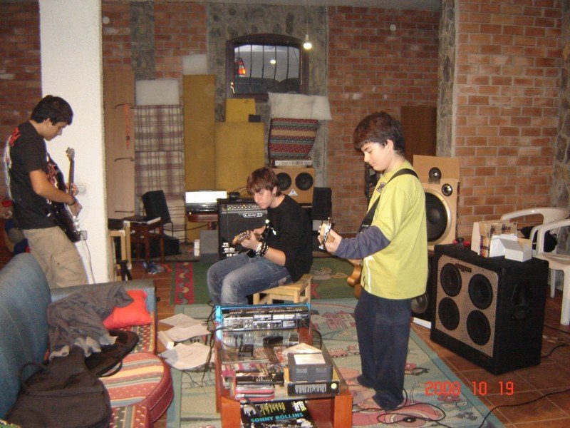

Που λέτε προχθέ φιλοξένισα στο πλεύμπουντρούμ το γκρουπάκι του υο.
Έλλειπε μόνο ο νταμερ (ευτυχώς... γιατί θα τα πέταγα όλα τα μαραφέτια...)
Η μία κιθάρα έπαιζε με έναν 2χ30 και τον προ της στα 2χ8" της.
Η άλλη έπαιζε με έναν LINE6 75W με το 12" Celestion.
To μπάσσο το έβαλα στο σύστεμ για να ακουστεί...
Δηλαδής έπαιζαν οι δύο μπασοκαμπίνες των 4χ8" με έναν CROWN 2X660W/4Ω και δύο καμπίνες midbass 2x8" με έναν μπέρρυ 2χ450W/4Ω.
Όλα καλά...
Άντεξαν τα μηχανάκια στα φυσιολογικά παιξίματα και σε ρεαλιστικές στάθμες.
Όταν όμως έκανε κανά σλαμ το μπάσσο ή κανά ωραίο σόλο... στα midbass τα 2 8"μεγάφωνα πήγαιναν αντίθετα... αν και είναι σωστά, ολόσωστα συνδεμένα.
Ενίοτε τερμάτιζαν άγαρμπα...
Ζούσα ένα δράμα...
Και εν τω μεταξύ και επειδής σε κάτι τέτοια κόλπα δεν υπάρχει software που να μας φταίει... τους καψερούς... έκρινα και γω το βέλτιστο σύστημα που ακόμα δεν το έχω...
Και για να πω και την κακία μου... φαντάζομαι πως είναι άλλα βέλτιστα συστήματα! :antlers:
Τα οποία λέγονται ενίοτε και αλληθοφανή...
Όπως είπε και ο Μπακούσης σε άλλο θέμα, είναι βέλτιστο ένα HI-END PA???
Πλέον σκέφτομαι πως αν ναι, όλα τα υπόλοιπα είναι εύκολότερα.
Εν τω μεταξύ την επομένη που άκουγα σιντί όλα μου φτάιγανε...
Το Πάουνσοπ έπαιζε χάλια στο χαμηλό και ενοχλούσε.
Ευτυχώς όταν ζεστάθηκαν τα τελικά ήταν καλά τα πράματα.
Και καλά που συνέβει αυτό και παρηγορήθηκα λιγουλάκι...
Έτσι λέω πλέον (στους φίλους) πως το σύστεμ μου για να πάιξει καλά και να γίνει βέλτιστο... θέλει ζέσταμα...:violent-smiley-030:
Παιδιά η πίκρα ήτανε αβάσταχτη...-bye-
