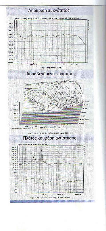

οκ Βασιλη. Για τα ηχεια αυτα, υπαρχουν και οι καταλληλοι ενισχυτες - ηλεκτροποντες :grinning-smiley-043
Αλλωστε η "τεχνολογια" δουλευει γιαυτα. Τα Ταξης Δ ενισχυτακια πχ
Οσο για το γραφημα που ανεβασες , δε θελω να σχολιασω, το ηχειο αυτο ειναι απ αυτα που δεν μου αρεσουν καθολου ...
Δεν σημαίνει ότι αν βάλεις ένα τέτοιο ενισχυτή έλυσες και το πρόβλημα, δεν είναι πρόβλημα ότι δεν θα βρείς ενισχυτή. Μέγάλο ακόμα και τεράστιο ή ακόμα και τάξης Δ θα βρείς.
Το ζήτημα είναι ότι δεν λύνεις κάτι διότι αυτά που λέμε εμπιπτουν στο παρακάτω
But what most people don't realize is that one of the really great difficulties in designing with higher-order crossovers is that they store energy. That's very visible when you look at the impulse response of a speaker that has a second-, third-, or fourth-order network. And the step response also looks terrible.
Γενικότερα τώρα υπάρχει και ή άλλη οδός όπως στη παρακάτω φώτο.
Πρόσεξε: απόκλιση φάσης και μετρο αντίστασης, σχεδόν αλφαδιά.
και από απόκριση αν και όχι εντελώς ευθεία γραμμή αλλά γενικά είναι μια χαρά και καλύτερα από πολλά και πολλά κορυφαία.
(και αυτό το ηχείο αλλά και το προηγούμενο έχουν υπάρξει studio monitors αλλά σε διαφορετικά studio που «έψαχναν» διαφορετικά πράγματα στον ήχο.)
Προτιμώ με χίλια το δεύτερο και ηχείο και studio. Και λίγο πολύ αυτά ισχύουν και για όλα τα μηχανάκια και όχι μόνο για τα ηχεία. Πάνω κάτω αυτά από μένα για το βελτιστο, ας πουν και άλλοι.
