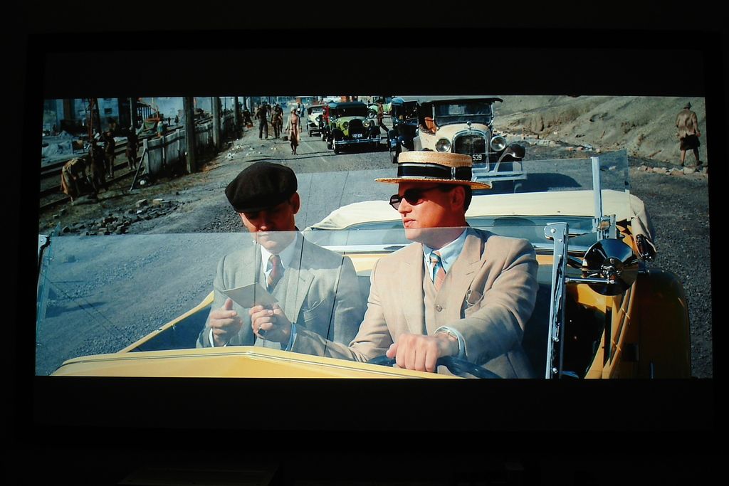

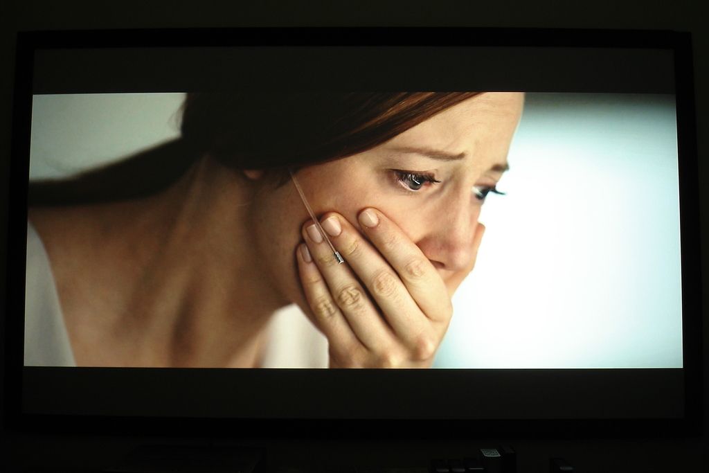

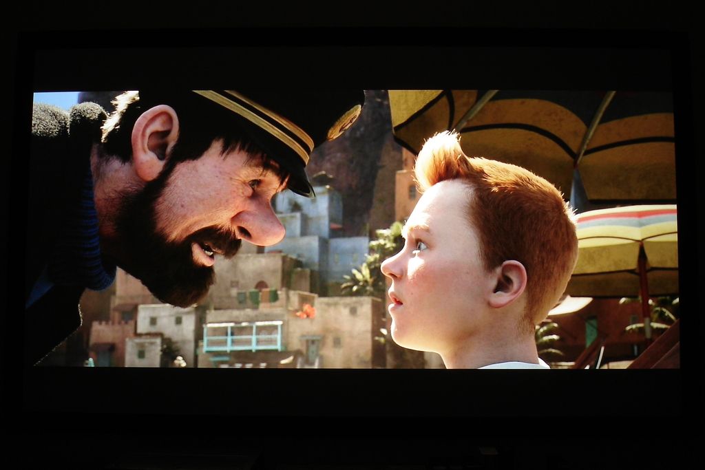

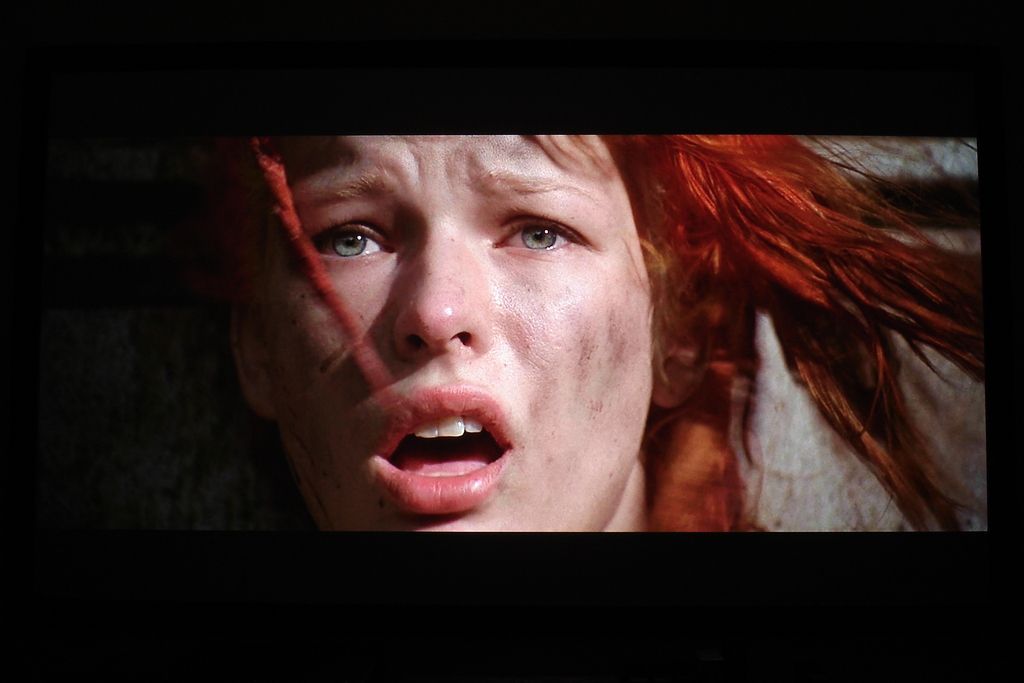

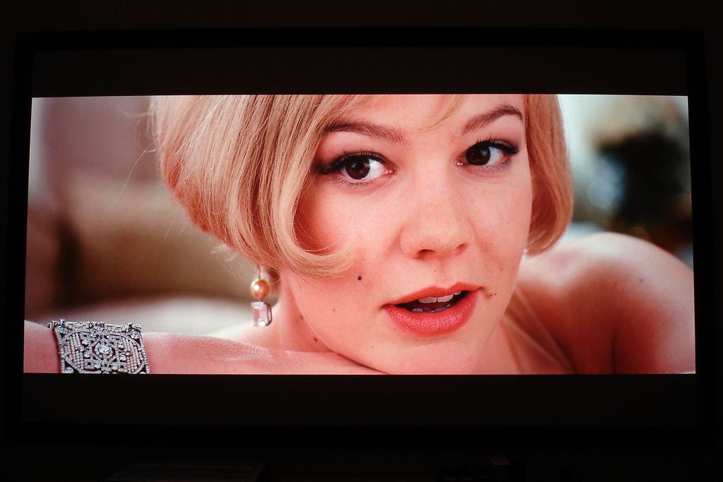

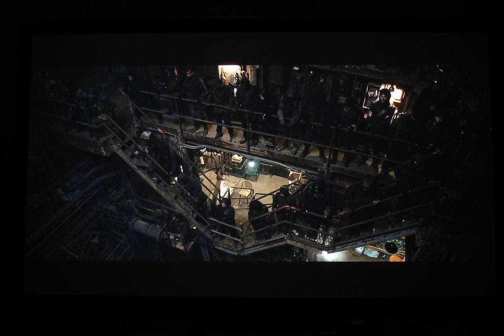

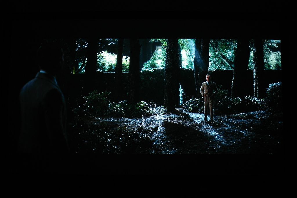

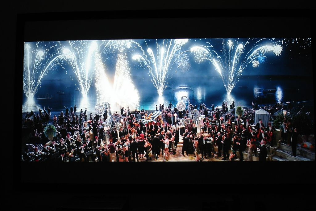

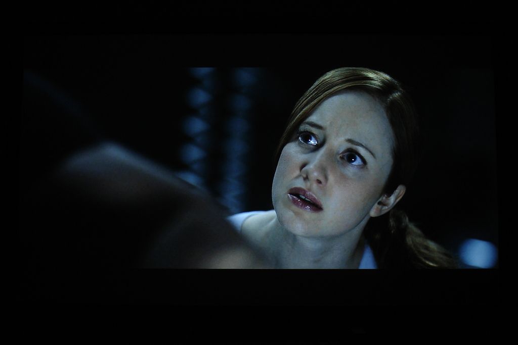

εχω την αισθηση οτι λειπει λιγο φως.
Παραειναι σκοτεινα τα πλανα σου.
Το πρώτο σετ φωτογραφιών δείχνει έτσι γιατί οι ρυθμίσεις της μηχανής έγιναν αρχικά για λήψη τηλεόρασης. Για χάρη της συνέχειας και της δυνατότητας εξαγωγής κάποιων υποτυπωδών συμπερασμάτων, οι φωτογραφίες μου των συγκεκριμένων πλάνων γίνονται πάντα με αυτές τις ρυθμίσεις της φωτογραφικής μηχανής. Με 75 nits από το πανί, το μόνο που δεν λείπει στο συγκεκριμένο setup βιντεοπροβολής, είναι το φως... :p

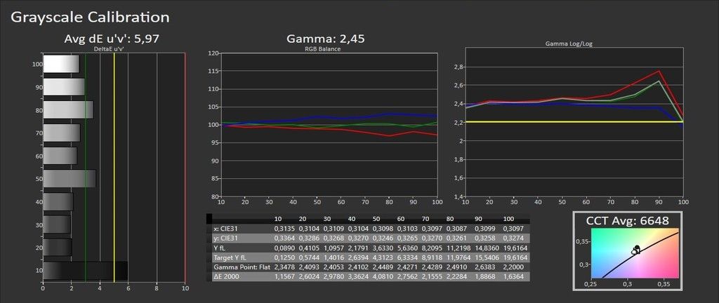

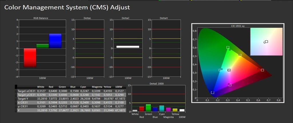

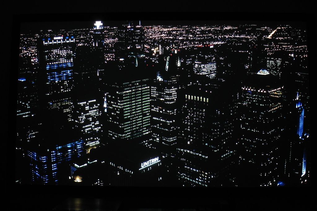

Μιας και σήμερα βρήκα λίγο ελεύθερο χρόνο, 20 επιπλέον ώρες λειτουργίας αργότερα, είπα να παίξω λιγουλάκι με τα ρυθμιστικά του... :p
Δεδομένου του χάρτη color decoding του εν λόγω μηχανήματος, προτίμησα να θυσιάσω μέρος της ακρίβειας στα σημεία κορεσμού 100%, ώστε να "κάτσουν" καλύτερα τα ενδιάμεσα. Επίσης, άφησα το Brilliant Color ενεργοποιημένο, καθώς το κέρδος που προσφέρει σε αντίθεση είναι σημαντικό. Μετά από κάποιο απαραίτητο σκάλισμα, αποφάσισα να τον αφήσω εδώ:
Η αντίθεση στον συγκεκριμένο χώρο και από την επιφάνεια προβολής, μετρήθηκε πλέον στα 1707:1 native on/off και 65:1 center ANSI...

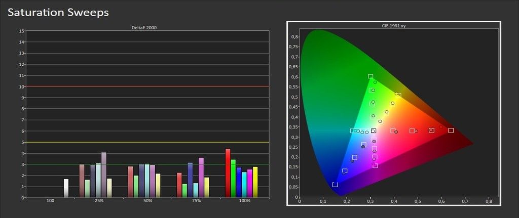

Φτάνοντας προχθές στις 292 ώρες και έχοντας λίγο ελεύθερο χρόνο, είπα να δω που προς τα πού και πόσο έκανε shift το τελευταίο σετάρισμα μετά από 170 ώρες. Ιδού λοιπόν:
Όπως φαίνεται και από τα διαγράμματα, υπήρξε μια μεταβολή της κλίμακας του γκρι προς το ψυχρότερο, η οποία εκφράζεται και με ένα ελαφρύ shift του saturation tracking, ενώ μετρήθηκε και μία πτώση της φωτεινής εκπομπής κατά ~10%.

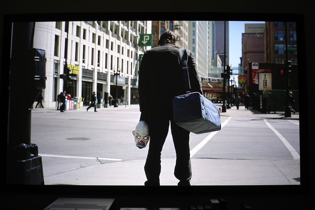

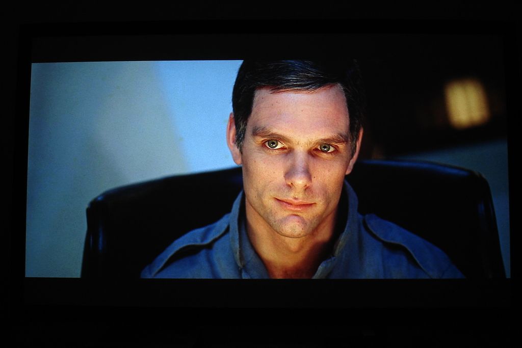

Έχοντας πλέον κάποια εμπειρία χρήσης και γνωρίζοντας καλύτερα κάποιες από τις αδυναμίες που έχει το μηχανάκι, δεν προχώρησα σε διορθώσεις, αλλά ξεκίνησα από την αρχή, ακολουθώντας λίγο διαφορετική στρατηγική από την προηγούμενη φορά. Λόγω του τρόπου που βγαίνει ο προβολέας από το μαύρο στα χαμηλά και της αδυναμίας εφαρμογής καμπύλης BT.1886 στο υπάρχον setup, επιλέχτηκε αυτή τη φορά η προεπιλογή gamma 2.2, ώστε να βελτιωθεί το punch στις πολύ σκοτεινές σκηνές. Μετά το απαραίτητο σκάλισμα, τον άφησα εδώ:
Η αντίθεση στον συγκεκριμένο χώρο και από την επιφάνεια προβολής, μετρήθηκε πλέον στα 1779:1 native on/off και 57:1 center ANSI...
Το οπτικό αποτέλεσμα είναι συνολικά βελτιωμένο, με πιο ισορροπημένα skintones και, τηρουμένων των αναλογιών, ενίσχυσης της περιγραφής χαμηλά, ενώ λόγω της αρχής λειτουργίας της εμπρόσθιας προβολής σε ένα τυπικό σαλόνι, το πιο φωτισμένο gamma στις φωτεινές σκηνές δεν γίνεται αισθητά αντιληπτό και δεν ενοχλεί...
