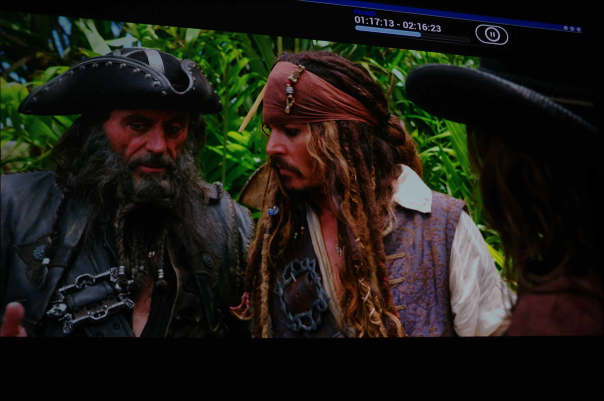

Έβγαλα τρεις φωτογραφίες μια για κάθε mode (economic, normal, SmartEco) με την ψηφιακή κλειδωμένη σε ρυθμίσεις (manual mode). Οπότε οι αλλαγές στη φωτεινότητα δεν οφείλονται σε ρυθμίσεις της φωτογραφικής:
Economic:
Normal:
SmartEco:
Η ποιότητα των φωτογραφιών είναι μειωμένη λόγω συμπίεσης jpeg.
Από economy σε normal υπάρχει όντως μεγάλη διαφορά , από normal σε smart eco τόσο ελάχιστη που απορώ γιατί έχουν αυτή την ρύθμιση .
economic
normal
smart eco
