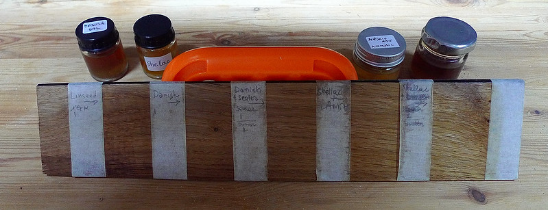

Σημερα αρχισα μια διαδικασια που θα διαρκεσει 2-3 μερες για να δω την διαφορα στο φινιρισμα μεταξυ καποιων βασικων λαδιων/βερνικιων.
Σε ενα ρεταλι δρυος δοκιμαζω λινελαιο, danish oil και shellac (γομαλακα) μονα τους αλλα και σε συνδυασμο με ενα sealer.
Aκομα ειμαι στο πρωτο χερι. Το ξυλο εχει τριφτει πολυ καλα μεχρι 600 grit.
Απο αριστερα εχουμε το σκετο ξυλο και μετα: λινελαιο, danish oil, danish oil με υποστρωμα sealer, Danish oil με υποστρωμα shellac και shellac μονη της. To παρα πολυ καλο τριψιμο ειναι προυποθεση ειδικα εαν βερνικωσουμε το ξυλο (danish oil, shellac, βερνικι νεφτιου)
Πρωτες παρατηρησεις, που μπορει να αλλαξουν στην πορεια οταν περαστουν περισσοτερα χερια:
Το λινελαιο σκουραινει λιγο περισσοτερο το ξυλο απο τα υπολοιπα και αφηνει μια ομορφη εντελως ματ επιφανεια.
To Danish oil, επειδη ειναι βερνικι, φαινεται να πιανει (πολυ) καλυτερα οταν το υποστρωμα ειναι shellac παρα σκετο η με sealer.
To Danish oil και το shellac αφηνουν ενα σατινε φιλμ επειδη ειναι βερνικοειδη. Βεβαια πρεπει να περαστουν 2-3 χερια πριν δουμε σωστο αποτελεσμα και πολυ περισσοτερα χερια για το shellac επειδη χτιζεται πολυ αργα. Στην πανω εικονα το τελευταιο κουτακι με shellac ισα που διακρινεται καποιο σατινε φιλμ κατα τοπους.
Νομιζω οτι το shellac (γομαλακα) ειναι το ιδανικο υποστρωμα για danish oil η αλλα βερνικια πολυουρεθανης ετσι ωστε να μετριαστουν τα χερια των βερνικιων. Στεγνωνει παρα πολυ γρηγορα και κλεινει τους πορους σωστα. Μιλαμε παντα για φινιρισμα μικροκατασκευων.
Επισης θελω να δοκιμασω σε καποια στιγμη καποιο 'γυαλιστικο' πανω απο το λινελαιο καθως το ματ που αφηνει σου δινει την αισθηση του θαμπου. Βεβαια εαν περαστει πολλα χερια αποκτα μια γυαλαδα, αλλα αυτο απαιτει χρονο, πολλες μερες.

Eτσι ειναι, για να γυαλισει το λινελαιο και τα υπολοιπα λαδια θελουν πολλα περασματα.
Τη γομαλακα την φτιαχνω εγω με καθαρο αλκοολ. Εχει αποθεμα (σε στερεα μορφη/φολιδες) η μητερα μου που ειναι ζωγραφος.

Νεκταριε ιδιο φινιρισμα δινουν, εγω τουλαχιστον δεν εχω δει καμμια οπτικη διαφορά.
Το tung oil επισης εχω παρατηρησει οτι αργει να στεγνωσει περισσοτερο απο το λινελαιo (boiled linseed oil).
Μια κατασταση μεταξυ βερνικιου και λαδιου ειναι το Danish oil που βασικα περιεχει (συνηθως) λινελαιο/βερνικι/διαλυτες.

Πανω απο το λινελαιο, sealer πιανει?
Re: Μπογιές, Βερνίκια, Λάδια και υλικά κατασκευών.
Ναι, αμα στεγνωσει το λινελαιο πιανει μια χαρα. Αν θες να βερνικωσεις το ξυλο μετα το λινελαιο, ειναι καλη ιδεα το sealer.
Oμως οπως εχω γραψει παραπανω, η γομαλακα ειναι το καλυτερο sealer/υποστρωμα για να περασεις το βερνικι μετα.
