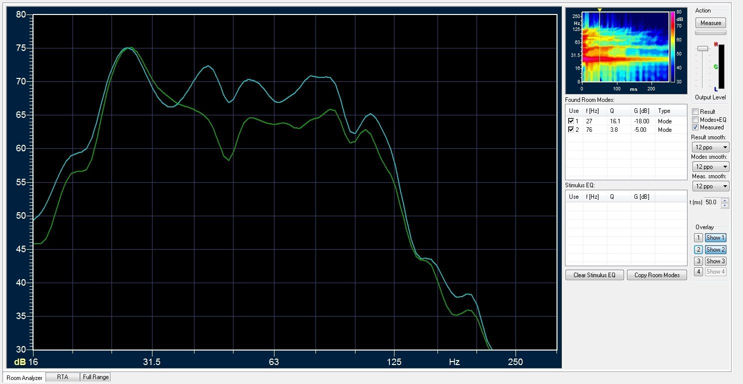

Nα πω για την δικη μου περιπτωση πως εχει το θεμα. ξεκινω με * (αστερισκο) γιατι ειναι μια συσκευη, αρα δε μπορει να κριθεί διαφορετικα.
Εχω αυτην εδω... https://avmentor.gr/reviews/lyngdorf_dpa_1_0.htm
Που ειναι ........... DAC + Preamp + Active Crossover + Room Correction, σε μια συσκευη . Προφανως ειχει DSP στο ψηφιακο πεδιο.
Θα βαλω μια αποκριση συχνοτητας για να δειτε τη διαφορα του Room Correction (dsp).
Και φυσικα ..............οχι δε χαλαει καθολου ο ηχος , το αντιθετο, υπαρχει τρομερη βελτιωση στα μπασα.
Η πρασινη καμπυλη ειναι φυσικα, χωρις το dsp.
Με το μικροτερο Smothing (1/12) για να βλεπουμε πολυ λεπτομερια. Αν εβαζα 1/6 ως συνηθως θα ηταν σχεδον ευθεια γραμμη.
Το πως ακουγετε το ενα και το αλλο?............καμια σχεση.
Και ναι, δε διορθωνει μονο τα χαμηλα ..........αλλα εκει ειναι η μεγαλη διαφορα.
Το μηχανημα δειχνει επισης ποσοστο επεξεργασιας (επι τις %) . Οταν ειμαστε κατω απο 20% ειναι καλα.
Το εχω φτασει και κατω απο 10%.
