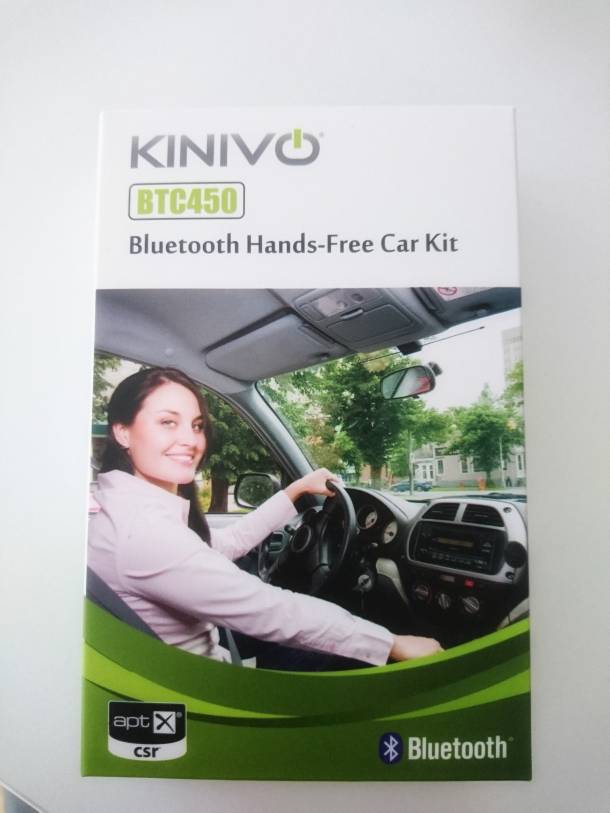

Του έκανα και αναβαθμιση στο firmware, πέρασα και τους drivers στο λαπτοπ και είμαι κομπλερουα.
Ένα μικρό φάουλ που έχουν κάνει τα κινεζακια ειναι οτι τα touch πλήκτρα δεν φωτιζονται και η ένδειξη τους είναι αχνή.
Οπότε πας με τυφλό συστημα ακόμα και την ημερα. ....μικρό το κακό και σε λίγο το συνηθιζεις.
Και απτεξ για το αμάξι ;)
Έπαθα πλάκα με το πόσο καλύτερα παίζει σε σχέση με το line in που είχα από το κινητό! Λες και άλλαξα ηχοσυστήματα. Καθαρός ήχος και η ένταση είναι σχεδόν διπλάσια.
