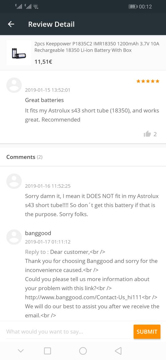

Ειναι σιγουρα δοκιμασμενες αυτες για τον συγκεκριμενο φακο; γιατι ενας στα σχολια γραφει οτι δεν χωρανε στον Astrolux S43.

Στο extension του S-42 πούχω στο MOD χωρούσαν , άν έχουν αλλάξει το extension τώρα δεν το γνωρίζω.
Σε κάθε περίπτωση επί του ασφαλούς τότε κοίτα αυτές
[h=2]- Vapcell 18350 9A Flat Top 1100mAh
- Efest Gold 18350 900mΑh 9A
