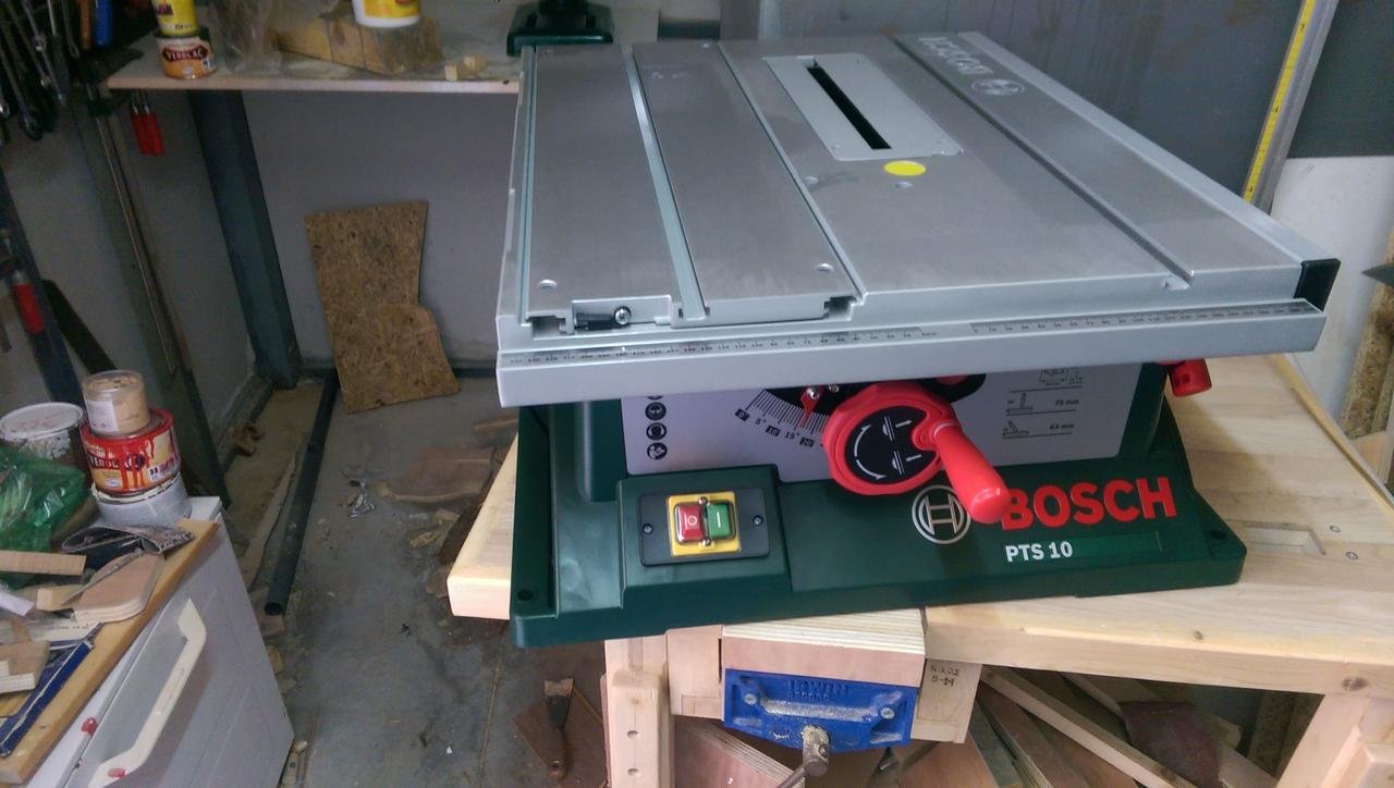

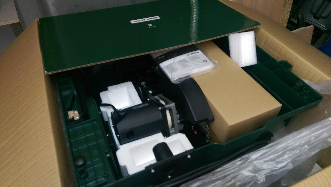

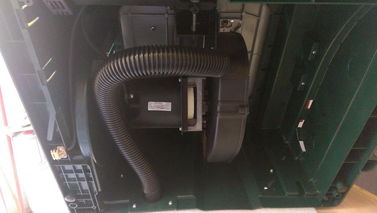

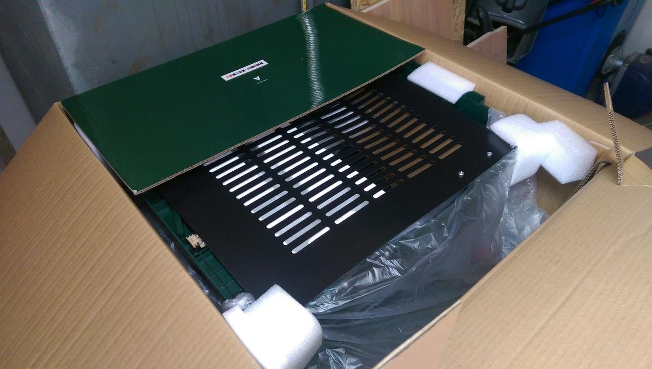

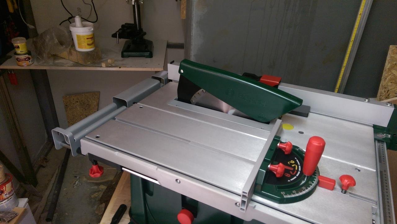

Διδκοπριονο pts10. Καλή συσκευασία. Αρκετά στιβαρό (για πράσινο) πολλά εξαρτήματα και αρκετός χρόνος συναρμολόγησης. Εντυπώσεις σε επόμενη φάση. Πάντως πολύ καλή πρώτη εντύπωση.

Από τη μικρή μου εμπειρία με δισκοπριονο πάγκου. Αυτό είναι αρκετά ακριβές. Κόβεις πάντα το ίδιο κομμάτι. Πάντως είναι expert εργαλείο, όχι κ τόσο ερασιτεχνικο κ το συγκεκριμένο φαίνεται κ αρκετά ανθεκτικό. 360 το πήρα

Χρειάστηκε να ευθυγραμισεις το δίσκο;
Ποσό καλά κρατάει ο φράκτης του; Είναι σταθερός;
Re: bosch pts10
Φυσικά κ δεν είμαι επαγγελματίας!! Κ Φυσικά κ αυτό δεν είναι επαγγελματικό! Μην μπερδευόμαστε. Το δισκοπριονο χειρός, κάνει για να κόβεις περίπου κοματια ξύλου. Με αυτό αυτοματοποιεις την εργασία κ παίρνεις πάντα ίδιο αποτέλεσμα.
Όσον αφορά την ευθυγράμμιση, ήταν 100% ΟΚ από το κουτι!! Η διαδικασία πάντως είναι αρκετά απλή αν κ δεν χρειάστηκε να την κάνω. Ο φράχτης είναι τσιμέντο. Θέλει ομως προσεχτική τοποθέτηση. Πολύ ευχαριστημένος. Το κλείνω τώρα γιατί θα ξυπνήσω τη γειτονιά. Πολύ θόρυβο ρε παιδί μου ..

Για το δίσκο, είναι 250mm της Bosch. Δεν κοίταξα κόστος για την περίπτωση αντικατάστασης. Επειδή κάποιος ρώτησε.
