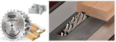

Ναι εντάξει. Λοιπόν τα αντίστοιχα παγκοπριονα που προορίζονται για αμερικη προβλέπουν dado. Στην Ευρώπη για λόγους ασφαλείας δεν προσφέρεται η δυνατότητα. Οπότε, αν κάποιος βρει αμερικάνικο -και παρακάμψει το πρόβλημα του ρεύματος- ας το τσιμπήσει!

Όσο για τους dado δίσκους, μπορεί όντως κανείς να προμηθευτεί από κάπου εντός Ευρώπης τέτοιον? Δε νομίζω. Προσωπικά τους βλέπω στα video και ανατριχιάζω...
Όχι. Μόνο στην Αμερική το επιτρέπουν οι προδιαγραφές. Ακόμα κ το μηχάνημα, φαντάζομαι ότι αφού είναι ευρωπαϊκο, δεν τους δέχεται.

Τι ειναι οι dado?
Ειναι ειδικοι δισκοι για παγκοπριονα. Σκεψου σαν δυο και παραπανω δισκους στιβαγμενους συνδιαστικα για ειδικες κοπες.
Εγω πιστευω οτι τετοιες κοπες γινονται πιο ευκολα με ενα επιτραπεζιο ρουτερ....
Το ρούτερ έχει μεγάλο περιορισμό στο βάθος και επιπλέον χρειάζονται πολλαπλά περάσματα για μια βαθιά κοπή. Και το dado είναι και πιο fail-proof για μας τους ερασιτέχνες.
Να συμπληρώσω ότι οι δίσκοι αυτοί, έχουν παρα πολλές ακόμα εφαρμογές.
Η επικίνδυνοτητα σχεδόν εξαφανίζεται, γιατί χρησιμοποιείται μια τράπεζα από κόντρα πλακέ που πάνω σε αυτή τοποθετείται το κοματι που επεξεργαζόμαστε. Γενικά ο τρόπος αυτός αυξάνει την χρηστικότητα του προονιου αλλά δεν μπορεί να εφαρμοστεί σε κινέζικα (με πολλούς τζόγος) η πρόχειρες ιδιοκατασκευες. Πάντως, για να ακριβολογούμε, αν κάποιος έχει σκοπό απλώς να κόβει ξύλα στο περίπου, και όχι να ασχοληθεί με κατασκευή παραδοσιακών επίπλων, ή αν χρησημοποιει βίδες καβιλιες πρόκες κ λοιπά, το δισκοπριονο πάγκου δεν του είναι απαραίτητο.
