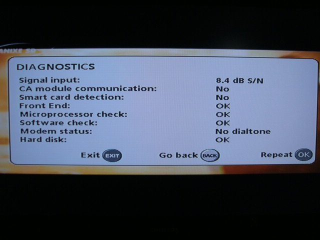

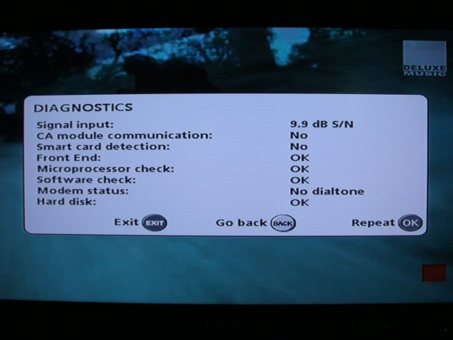

Δεν παρατηρώ τίποτα το ιδιαίτερο στις 2 συχνότητες του astra στις 19Ε που αναφέρεις η 12246 έρχεται σχετικά καλά στα 9.9 db και η 12460 έρχεται κατά 1.5 db χαμηλότερα , θα το κοιτάξω και μετά τις 9 το βράδυ όπως αναφέρεις για να δω αν υπάρξει κάποια πτώση στο σήμα .

Το κοίταξα χθες βράδυ γύρω στις 11.30 υπήρχε όντως μια πτώση στο σήμα της τάξεως του 0.7db και για τις 2 συχνότητες που όμως σε μένα είναι άνευ σημασίας αφού το threshold του δέκτη μου είναι στα 4.0 db περίπου .
