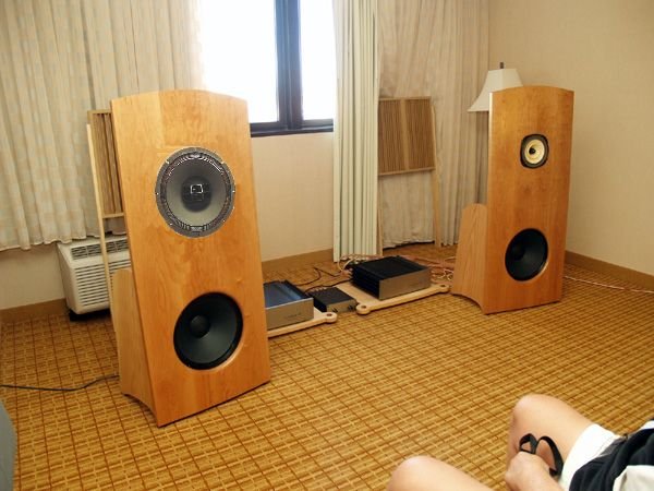

Αltec 604-8g
και προ - τελικο;
F5 (toshiba) προς το παρόν στο altec, ετοιμάζεται power jfets...semisouth...
Μπάφερ σε ρόλο προενισχυτή DCB1 (παραλλαγή του B1) και ετοιμάζεται ένας B5 clone... για την πολυενίσχυση του παρακάτω project ..... σιγά σιγά όμως...
Active crossover με buffer αλλά B1 (αντί για opamp), 2ης τάξης χωρίς ανάδραση (παθητικά) και μερικά φίλτρα στο woofer και BaffleStep Compensation...

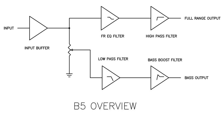

Γενικά το Β5 προσφέρεται για συνδυασμό fullrange και woofer
http://www.firstwatt.com/pdf/prod_b5_man.pdf
Αυτό είναι ?
Υπάρχει κάπου έτοιμη η πλακέτα?
'Οχι δεν υπάρχει ούτε πλακέτα ούτε σχηματικό... Με οδηγό το μάνουαλ του Pass και λίγο παραπάνω διάβασμα για active crossover pllxo ή και sallenkey βγαίνει εύκολα το κόλπο όχι βέβαια σωστά μελετημένο σαν του Pass αλλά πολύ κοντά...
Περίπου ναι αυτό χρησιμοποιεί sallenkey ενώ ο Pass pllxo μόνο στο bass boost χρησιμοποιεί sallenkey με μεγάλο Q, όπως λέει στο manual χρησιμοποιεί επί το πλείστον χωρίς feedback!
"The active circuits are JFET buffers, most of them simple source followers without feedback.
The distortion and noise are quite low, and the bandwidth is very wide."

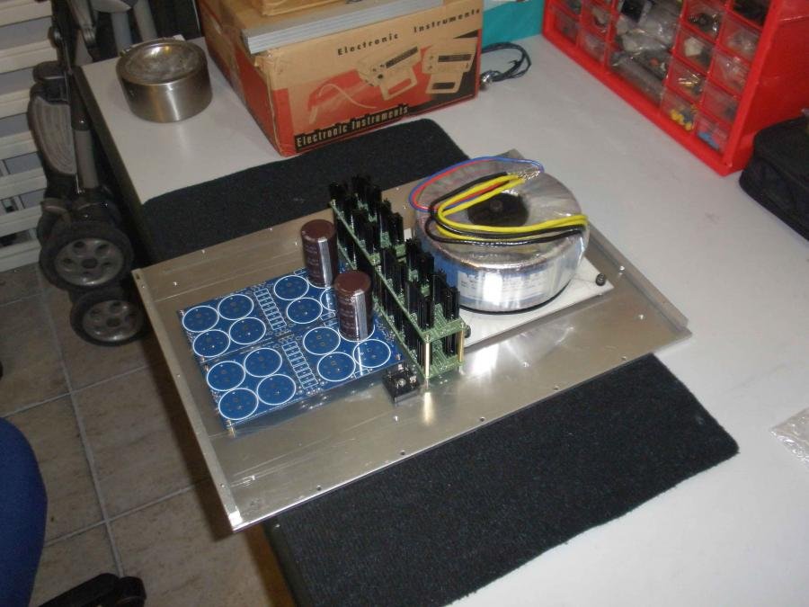

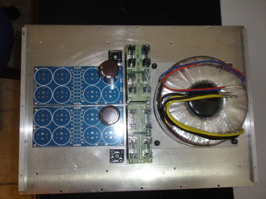

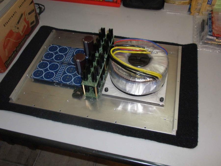

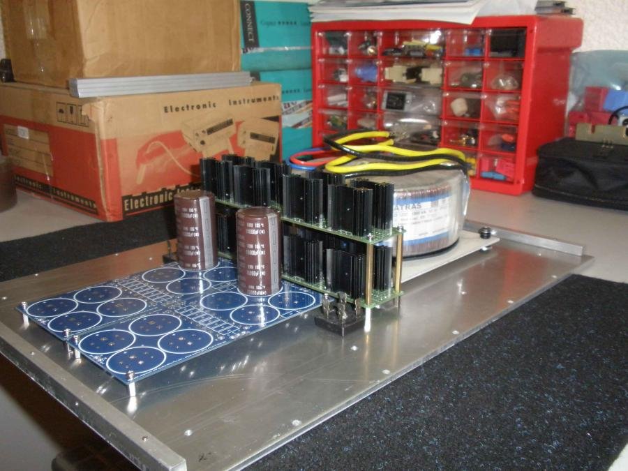

Λοιπόν έφτασε το τέλος τις κατασκευής του κουτιού έγιναν οι τρύπες και τα κολαουζα για την στηρίξει των τυπωμένων για τα τροφοδοτικά και τα τυπωμένα που φιλοξενούν τις διόδους ανορθώσεις φαίνονται και οι ψήκτρες τους,επισης έγινε και το υποσασι που στηρίζει μέσω κάποιας ελαστικής αναρτήσεις τον μ/τ
Αυτό που μένει είναι ξεκινήσει η συναρμολογήσει των τυπωμένων ήρθαν και τα υλικά από το partsconnexion και από αυτό το Σάββατο θα ξεκινήσουμε
Η πρόσοψη έχει γίνει παραγγελία στο γνωστό Ιταλό για να μας άνοιξη και την τρύπα του διακόπτη μπροστά αλλά και γιατί δεν βρίσκαμε καλό αλουμίνιο εδώ
Όταν τελείωση η συναρμολογήσει των τυπωμένων όλα τα μέταλλα που τώρα είναι άβαφτα θα βαφτούν σε μαύρο χρώμα
