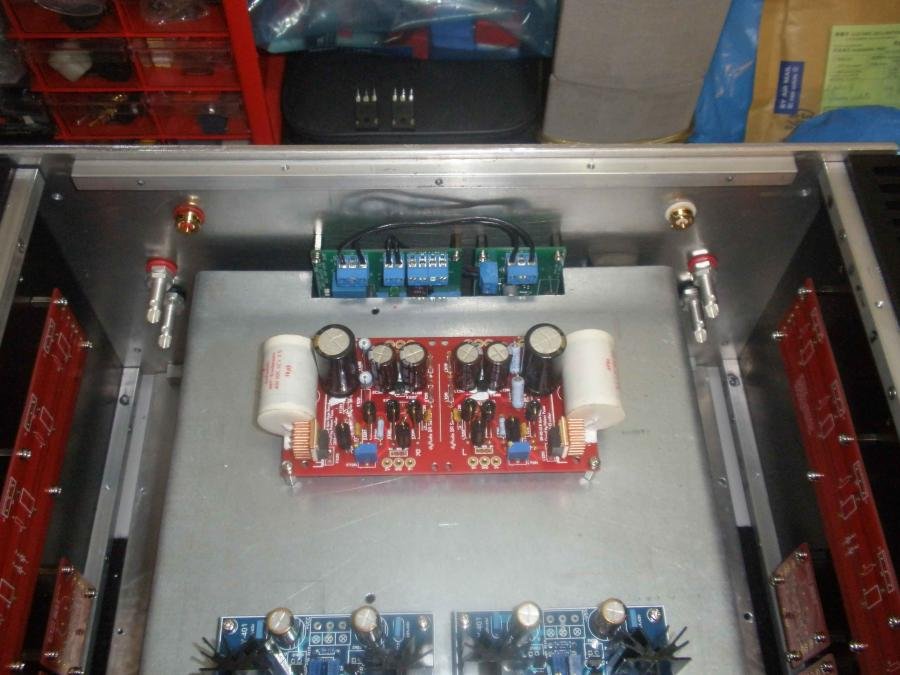

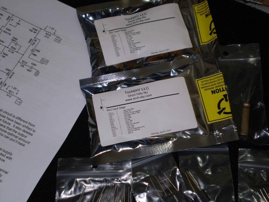

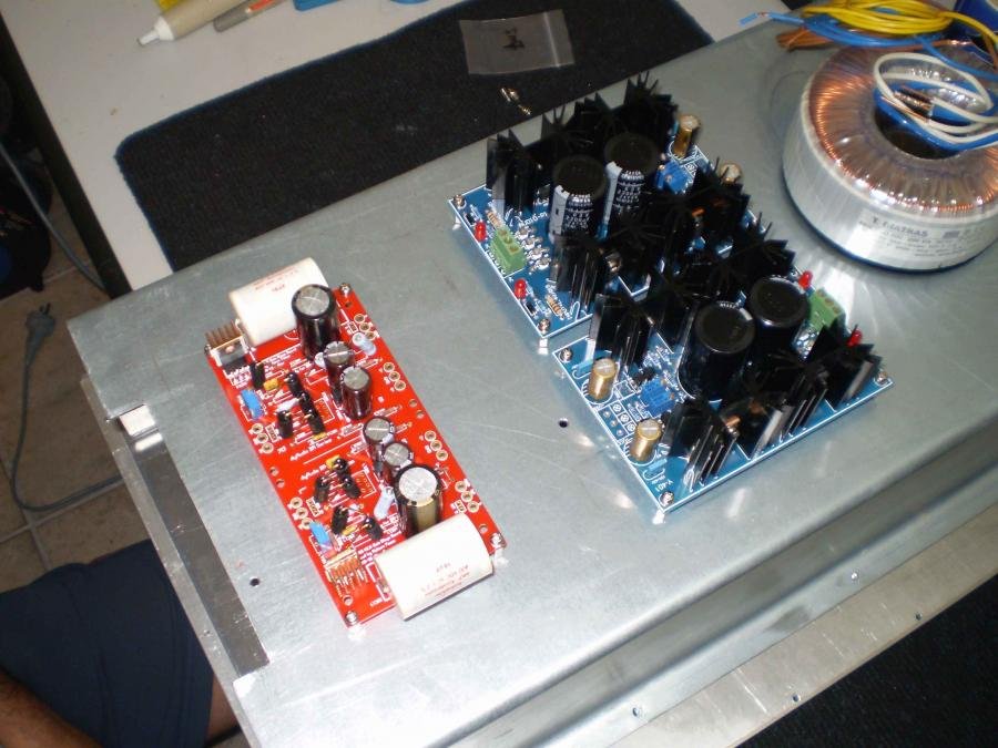

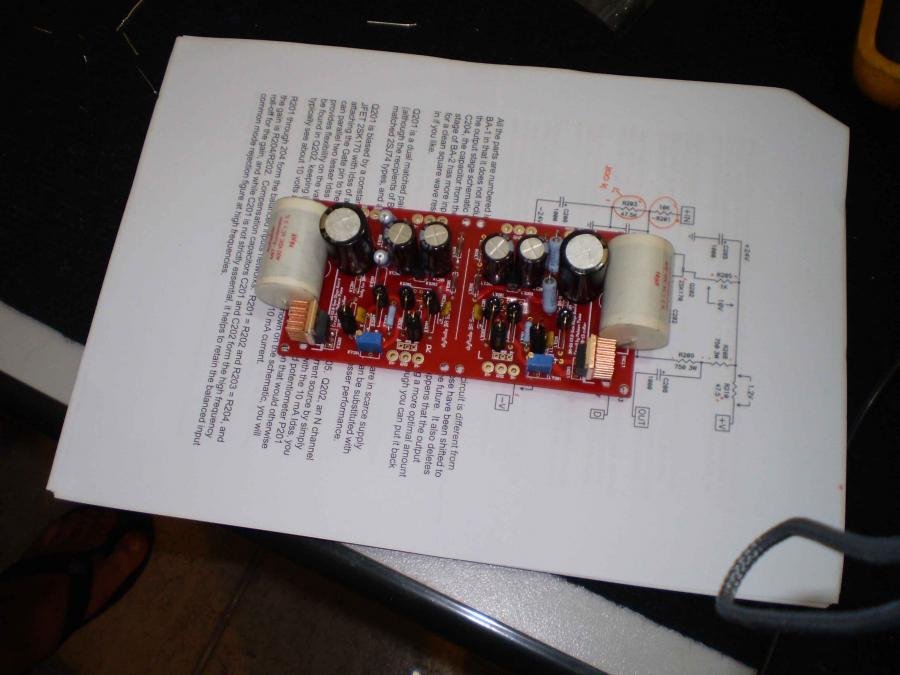

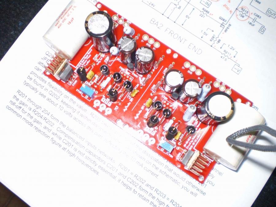

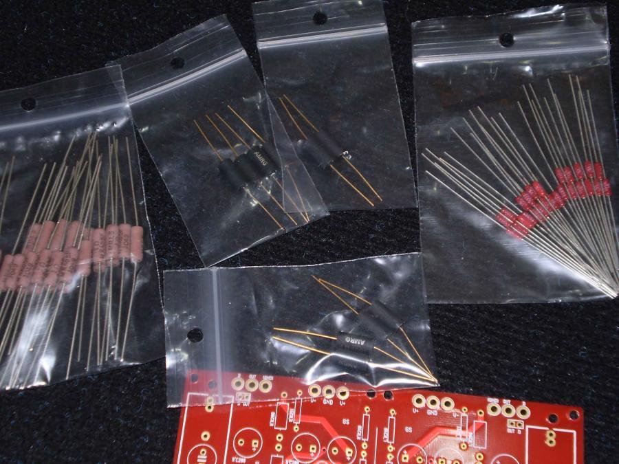

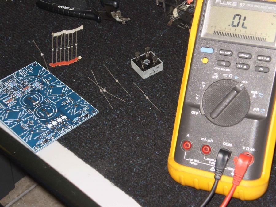

Λοιπόν αργήσαμε λίγο αλλά πάλι πιάσαμε δουλεία μετά το 3 ήμερο και πιστεύω ότι προχωρήσαμε κάπως συναρμολογώντας τα τυπωμένα των τροφοδοτικών και του ενισχυτή τάσης
στις Φώτο φαίνονται έκτος από τα τυπωμένα συναρμολογημένα τα υλικά από το diyaudio όπως και όσα αγοραστήκαν από το partconnexion και αντικατέστησαν κάποια από αυτά που έστειλε το diyaudio
ίσως σήμερα να προλάβω να ανεβάσω και Φώτο από τα τροφοδοτικά του ενισχυτή ρεύματος

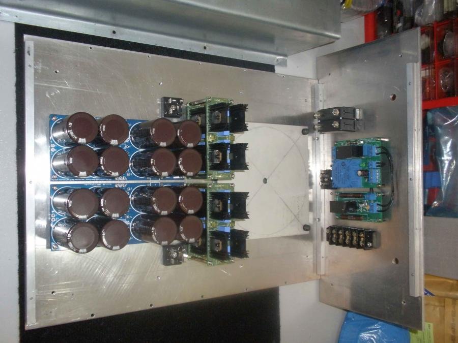

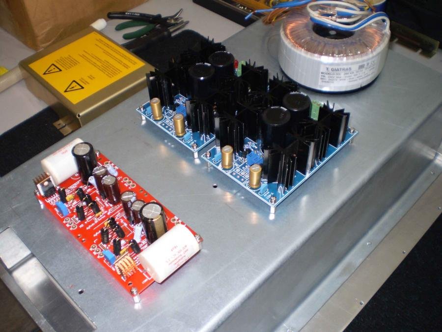

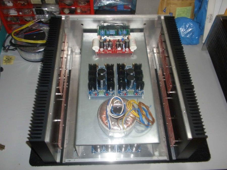

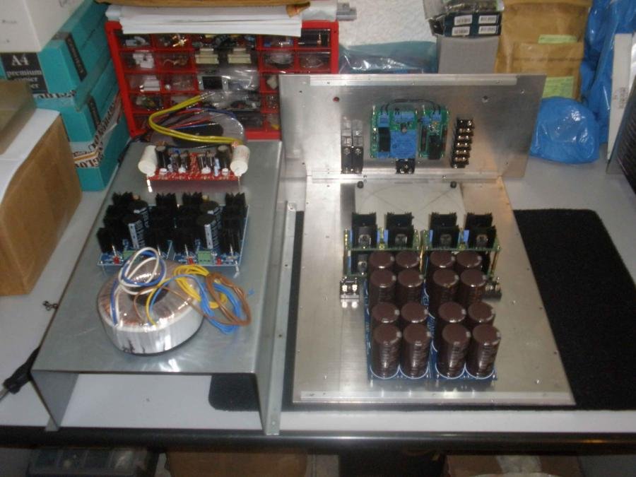

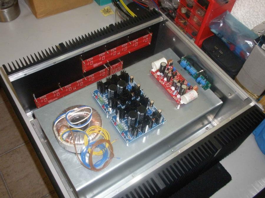

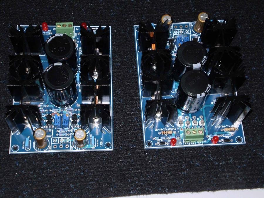

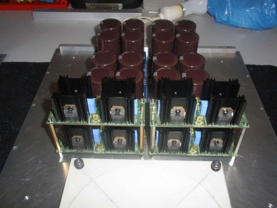

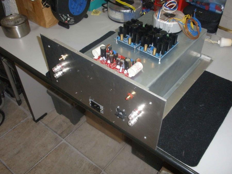

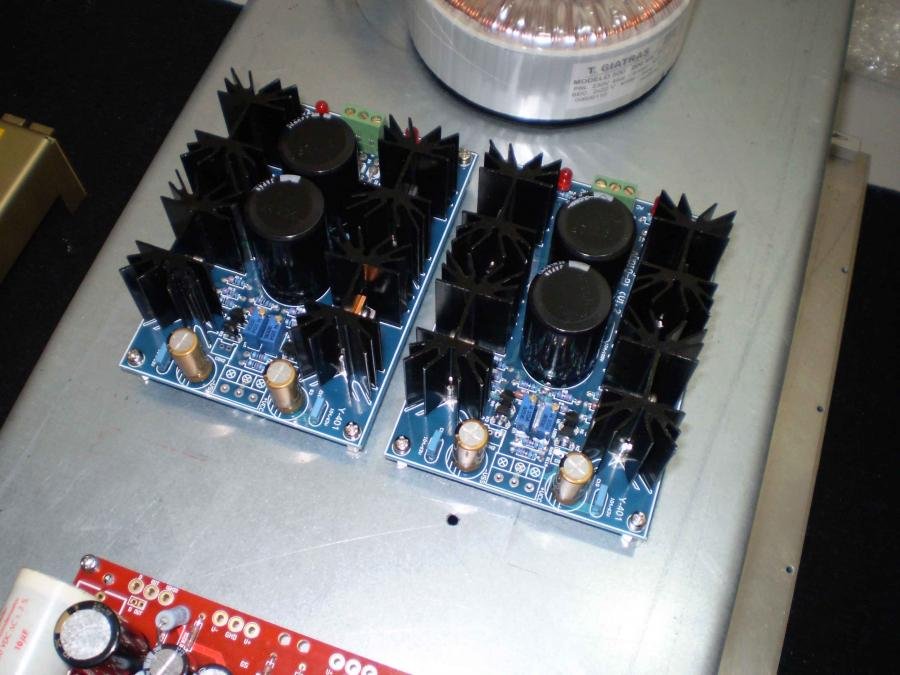

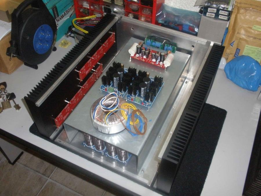

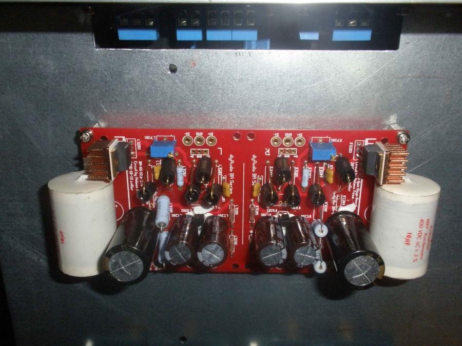

Λοιπόν όπως είχα πει και όχτος ανεβάζω και άλλες φώτο από τα συναρμολογημένα τροφοδοτικά του ενισχυτή ρεύματος τα όποια είναι σε μορφή split δηλαδή σε ξεχωριστά τυπωμένα οι fast recovery δίοδοι και σε άλλες οι πυκνωτές .
Επίσης υπάρχουν φώτο για το πώς θα φαίνονται όλα αυτά μέσα στο μηχάνημα ,φυσικά υπάρχει αρκετή δουλεία ακόμα η όποια φυσικά θα ανεβεί στο forum

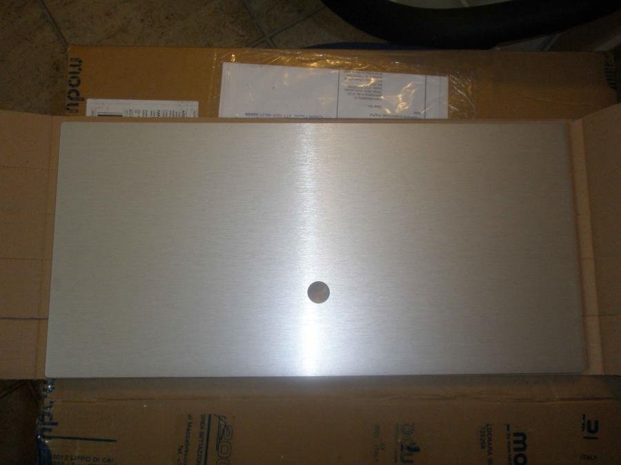

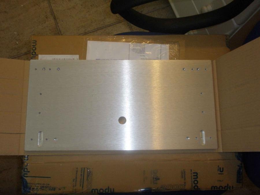

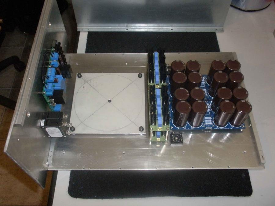

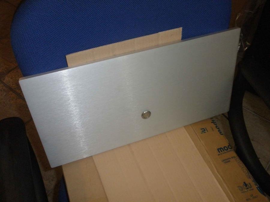

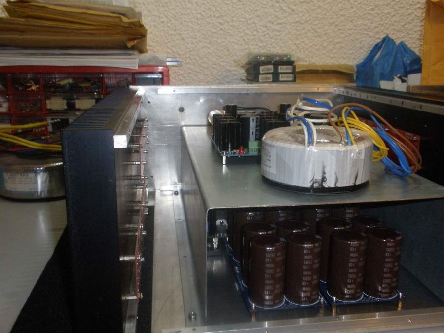

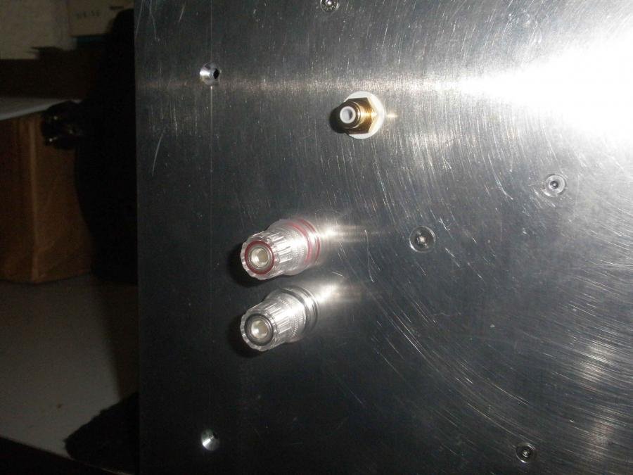

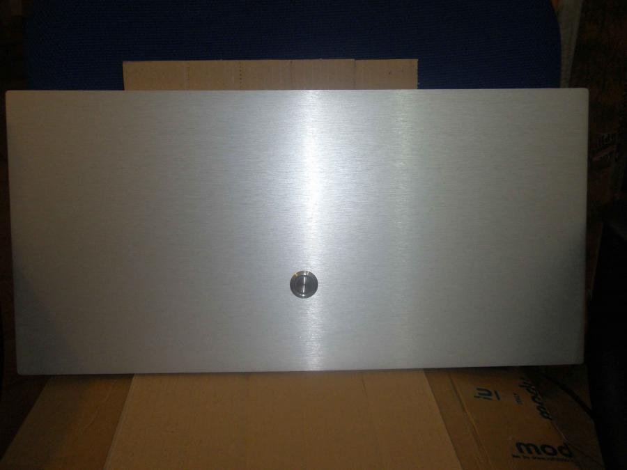

Λοιπόν έχουμε μια μικρή πρόοδο στην κατασκευή λόγο ζεστής θάλασσας και φυσικά δεν υπάρχει και πολύ όρεξη για τέτοια δουλεία και όταν δεν υπάρχει καλό είναι να περιμένουμε για να γίνει όπως πρέπει
Στις φώτο βλέπουμε την πρόσοψη που έγινε παραγγελία στον γνωστό Ιταλό βλέπουμε και τις μπόρες που μόλις ήρθαν τοποθετημένες ποια στη πίσω όψη του μηχανήματος
Στην πρόσοψη φαίνεται και ο διακόπτης του μηχανήματος
Ίσως την άλλη εβδομάδα να τελείωση και η συναρμολόγηση του ενισχυτή ρεύματος και να τροφοδοτήσουμε τα τροφοδοτικά να δούμε τι λένε τουλάχιστον αυτά
Επίσης να πω πως η δουλεία του Ιταλού είναι άριστη όπως και η συσκευασία και η αποστολή των προϊόντων του

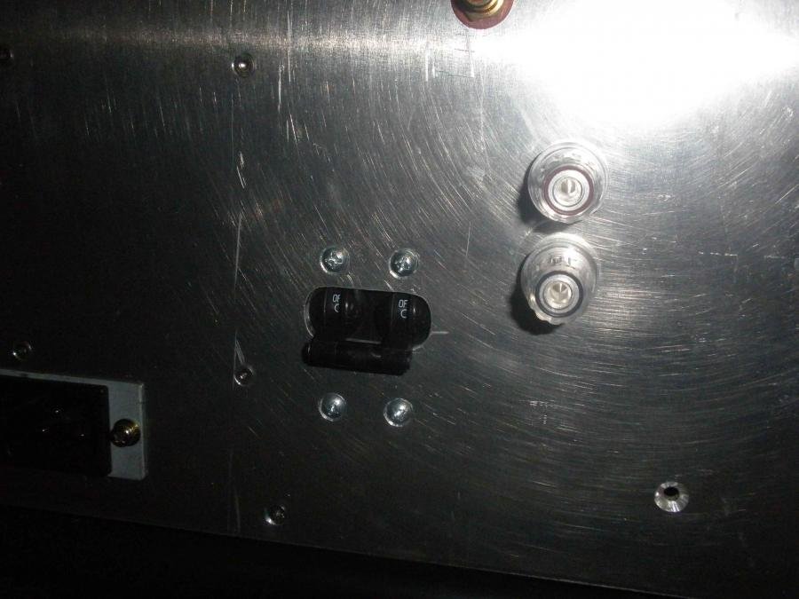

Προσοχή όταν κολλάτε τον διακόπτη της πρόσοψης.
ΔΕΝ ΑΝΤΕΧΟΥΝ υψηλές θερμοκρασίες, και η κόλληση πρέπει να γίνει γρήγορα.
Την έχω πάθει με 25W κολλητήρι και ξέρω.....
πολύ καλή ερώτηση Σάκη θα το μάθετε και αυτό απλά λείπουν κάποια πράγματα ακόμα όπως καλώδια η οροφή του μηχανήματος βάψιμο στα άβαφτα αλουμίνια και φυσικά δεν έχει ακόμα ποδιά όποτε χρειάζεται κάποιο χρήμα ακόμα
όσο για τον διακόπτη φιλέ johnny1 αυτός δεν έχει θέμα γιατί οι επαφές είναι βιδωτές
thanks πάντως για την συμβουλή

λοιπόν ήρθε η ώρα για μια ερώτηση
σκεφτομαι αντί για την κλασική άσπρη θερμοαγωγιμη σιλικόνη ανάμεσα στα εξόδου λέω να βάλουμε καλής ποιότητας όπως κάποιες γκρι σχετικά ακριβές βεβαία που βάζουμε στα pc λέτε ότι είναι καλή ιδέα η μπορεί και να παίξει θέμα με την ψύξη;
και εγώ έχω χρησιμοποιήσει καλές πάστες για υπολογιστές, αλλά χωρίς να έχω κρατήσει στατιστικά.
και εγω για pc χρησιμοποιω, ασε που μπορεις να τις βρεις και σε μαγαζια της γειτονιας. Μια χαρα κανουν την δουλεια τους
