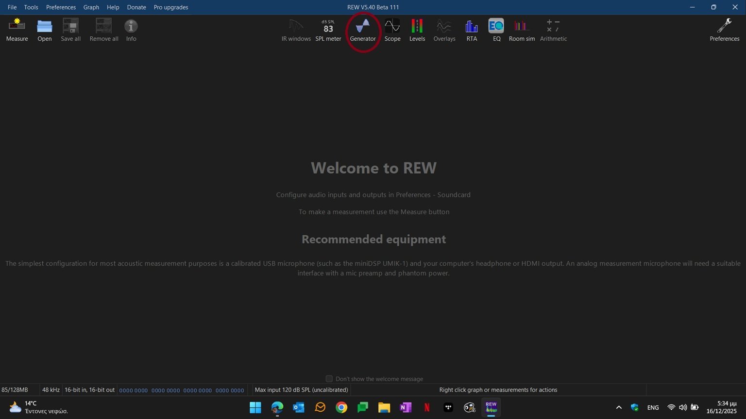

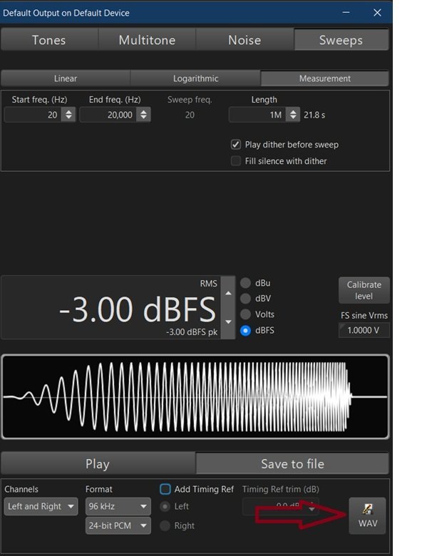

Μετά κλικ στο Generator:
Στο επόμενο παράθυρο αντιγράψτε τις ρυθμίσεις ή βάλτε άλλες δικές σας στο "Sweeps" και στο "Measurement" και πατήστε στο WAV, για να σώσετε στον υπολογιστή το αρχείο που θα μεταφέρετε στην πηγή σας προς playback και μέτρηση από το REW:
Δοκιμάστε να παίξετε το αρχείο στο στεροφωνικό σας ξεκινόντας με χαμηλή ένταση και ανεβάστε μέχρι εκεί που ακούτε συνήθως μουσική. Αυτό είναι σημαντικό, γιατί ανάλογα με την ένταση, συνήθως αλλάζουν και τα χαρακτηριστικά του ήχου.

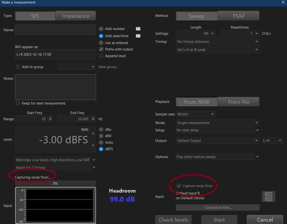

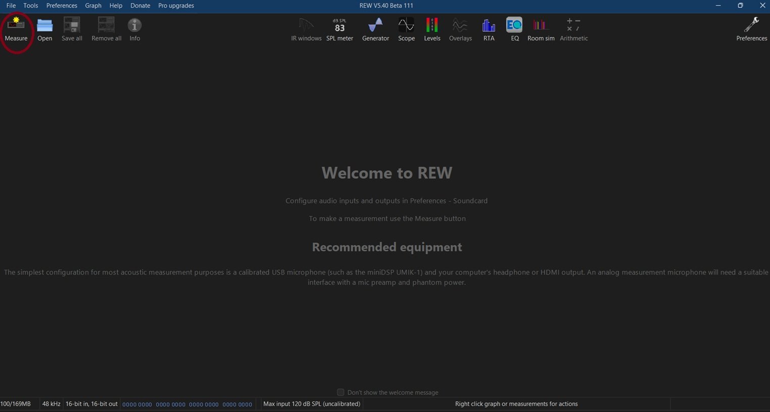

Μόλις βρείτε την ένταση που θέλετε, ξεκινήστε την μέτρηση.
Στο παράθυρο που ανοίγει, μπορείτε να επιλέξετε να γίνει μέρηση του θορύβου του περιβάλλοντος χώρου πριν ξεκινήσει η κανονική μέτρηση. Αυτό σημαίνει ότι δεν θα πατήσετε το play του συστήματος ταυτόχρονα με το start του REW, αλλά θα πατήσετε πρώτα το start, θα το αφήσετε μερικά δευτερόλεπτα να κάνει την μέτρηση του θορύβου και μετά θα πατήσετε το play στο στερεοφωνικό. Για τις υπόλοιπες ρυθμίσεις ταιριάξτε τις με τα χαρακτηριστικά του αρχείου που σώσατε. Κάντε τις δοκιμές σας με τις διαφορετικές ρυθμίσιες που υπάρχουν και χρησιμοποιείστε και το help file. Κάπου πήρε το μάτι μου ότι μπορεί να ρυθμιστεί το REW για να ξεκινήσει αυτόματα την μέτρηση μόλις "ακούσει" ήχο από το στερεοφωνικό, αλλά δεν το έψαξα παραπάνω.

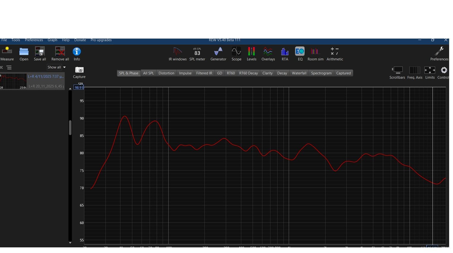

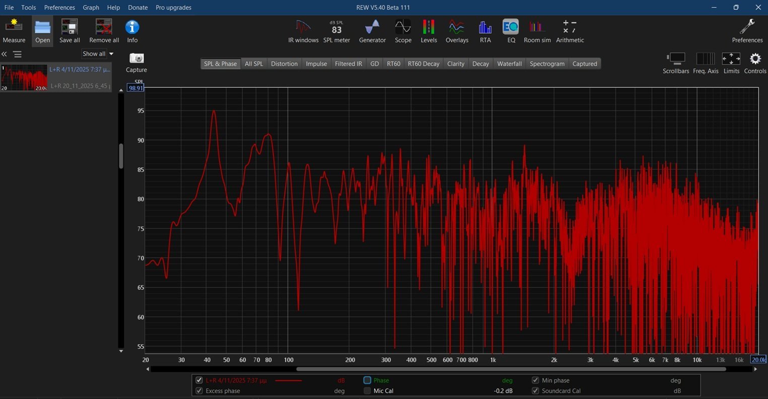

Και με τα πολλλά, η μέτρηση ολοκληρώθηκε, οπότε τώρα θα πάρουμε ένα αρχείο που θα μοιάζει κάπως έτσι:

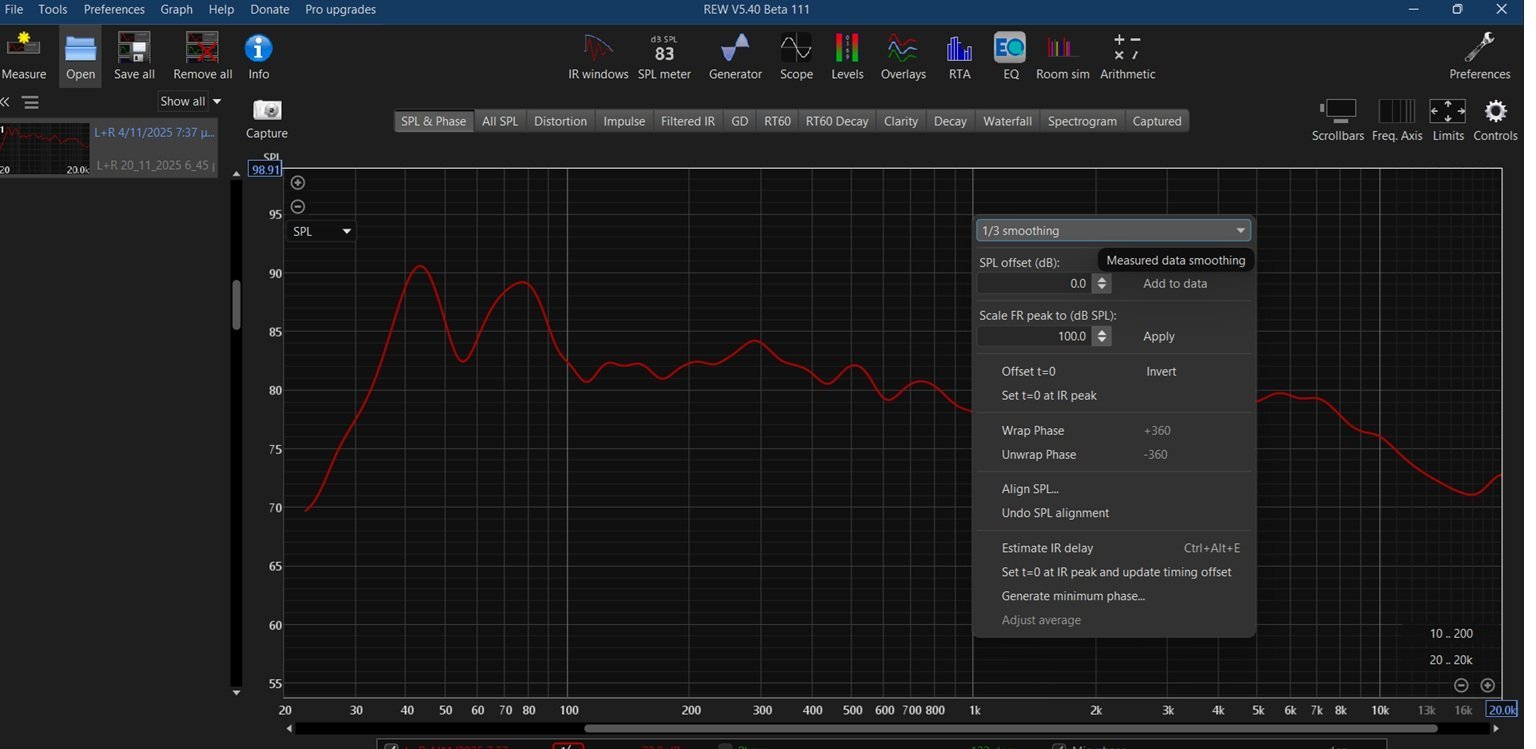

Για να το σουλουπώσουμε, κάνουμε δεξί κλικ στην περιοχή του γραφήματος και επιλέγουμε 1/3 smoothing ή 1/6 ή ότι θέλετε. Ψάξτε το λίγο. Εγώ το έχω στο 1/3 δεν νομίζω ότι έχει νόημα για μικρότερο.
Στην συνέχεια κλικ στο EQ που βρίσκεται στο πάνω μέρος της συγκεκριμένης οθόνης.

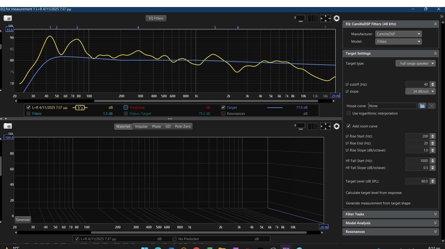

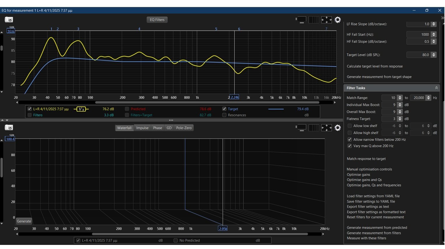

Εδώ θα ρυθμίσουμε το REW να φτιάξει τα φίλτρα που θα φορτώσουμε στο CamillaDSP
Ανοίγουμε στην δεξιά μεριά τις δύο πρώτες drop down lists και επιλέγουμε για το EQ το "manufacturer: CamillaDSP" και το "Model: Filters". Στην συνέχεια έχουμε το Target Settings. Εδώ έχει "παιχνίδι" τύπου "Trial and Error". Δηλαδή το Target Type σε μένα είναι Full Range Speakers. LF Cuttoff εγώ το ρύθμισα στα 40Hz, ρύθμιση η οποία εξαρτάται κυρίως από τις προδιαγραφές των ηχείων σας, αλλά και από το πως σας αρέσει να ακούτε.
Για εμένα, αν το βάλω χαμηλότερα, στα δικά μου ηχεία στον δικό μου χώρο αφ' ενός θα παραμορφώνουν οι χαμηλές συχνότητες και αφ' ετέρου, δεν έχει νόημα για την μουσική που ακούω τα ηχεία μου να κατεβαίνουν κάτω από τα 40Hz. Επίσης η επόμενη ρύθμιση, LF Slope και αυτή εξαρτάται από τις προδιαγραφές των ηχείων σας.
Reactions: #@george@#
Παρακάτω, το λογισμικό δίνει την επολογή να εισάγουμε καμπύλη για τον χώρο μας "house curve" σε μορφή txt. Υπάρχει κάτι έτοιμο που μπορείτε να χρησιμοποιήσετε (π.χ. Harman Curve), αλλά μπορείτε να φτιάξετε κάτι που να ταιριάζει στις δικές σας προτημήσεις, κάνοντας tick στο κουτάκι που λέει "add room curve" και συμπληρόνοντας τα πεδία που ακολουθούν.
Η ρύθμιση που βλέπετε στην εικόνα, είναι κάτι που βρήκα έτοιμο στο REW και μου άρεσε. Δοκίμασα και την Harman Curve, αλλά δεν. Too much για μένα. Την Harman Curve μπορείτε να την βρείτε και να την κατεβάσετε σαν αρχείο txt από το Internet. Ψάξτε λίγο να δείτε τι είναι αν δεν γνωρίζετε.
Παρακάτω υπάρχει το Target level (db SPL). Μην αλλάξετε κάτι εκεί, αλλά πατήστε παρακάτω που λέει "Calculate target level from response" για κάνει το λογισμικό την ρύθμιση.
Στην συνέχεια, η επόμενη drop down list στα δεξιά λέγετε Filter Tasks. Ρυθμίστε το Match range να καλύπτει όλο το ακουστικό φάσμα 20Hz - 20.000Hz και το flatness target στα 3db που είναι το ιδανικό. Τα υπόλοπα εξαρτόνται από την μέτρησή σας και από το σύστημά σας συνολικά. Εγώ έβαλα τις παρακάτω ρυθμίσεις για να έχει ευελιξία το λογισμικό, αλλά προσέξτε τι θα κάνετε εδώ, γιατί για παράδειγμα η δική μου ρύθμιση που είναι max boost 9db, είναι πάρα πολύ μεγάλη και μπορεί να γίνει ζημιά και σε ηχεία και σε ενισχυτές. Η συγκεκριμένη ρύθμιση σε μένα όμως δεν έχει θέμα, γιατί ακούω σε χαμηλές εντάσεις σε σχέση με το πόσο ψιλά αντέχουν να φτάσουν τα ηχεία και ο ενσχυτής μου, οπότε ούτε τα ηχεία, ούτε ο ενημεχυτής "ιδρώνουν", στο ελάχιστο. Επαναλαμβάνω, μεγάλη προσοχή, δεν φέρνω καμία ευθύνη:
Παρακάτω κλικ στην επολογή "Match response to target". Για μερικά δευτερόλεπτα το λογισμικό θα "σκεφτεί" και θα φτιάξει τα φίλτρα ανάλογα με το τι "άκουσε" από το σύστημα και το τι ρυθμίσαμε εμείς. Αν πάτε τώρα στο πάνω-πάνω μέρος της οθόνης και πιέσετε το EQ Filters που βρίσκεται στο κέντρο, θα δείτε τις ρυθμίσεις με τα παραμετρικά EQ.

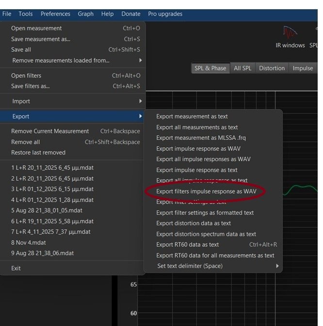

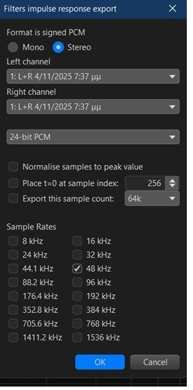

Από εδώ που ήμαστε, πατάμε File -> Save Measurement As... Αφού σώσουμε, πάμε ξανά στο File-> Export Filters Impulse Response as WAV
και στην επόμενη οθόνη επιλέξτε το Stereo και τις υπόλοιπες ρυθμίσεις να ταιριάζουν με τις μετρήσεις που κάνατε.
Τέλος θα πάρετε στον υπολογιστή σας ένα αρχείο WAV το οποιο θα εισάγουμε στο CamillaDSP για να ρυθμίσει τα παραμετρικά EQ, το Phase και το Group Delay.

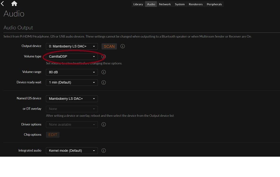

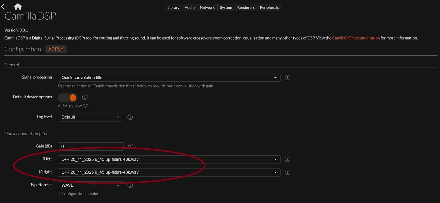

Οπότε τώρα έχουμε ενα αρχείο WAV στον υπολογιστή και πάμε στο Moode. Η πρώτη ρύθμιση που αλλάζουμε είναι στο Audiio Output -> Volume Type σε CamillaDSP:

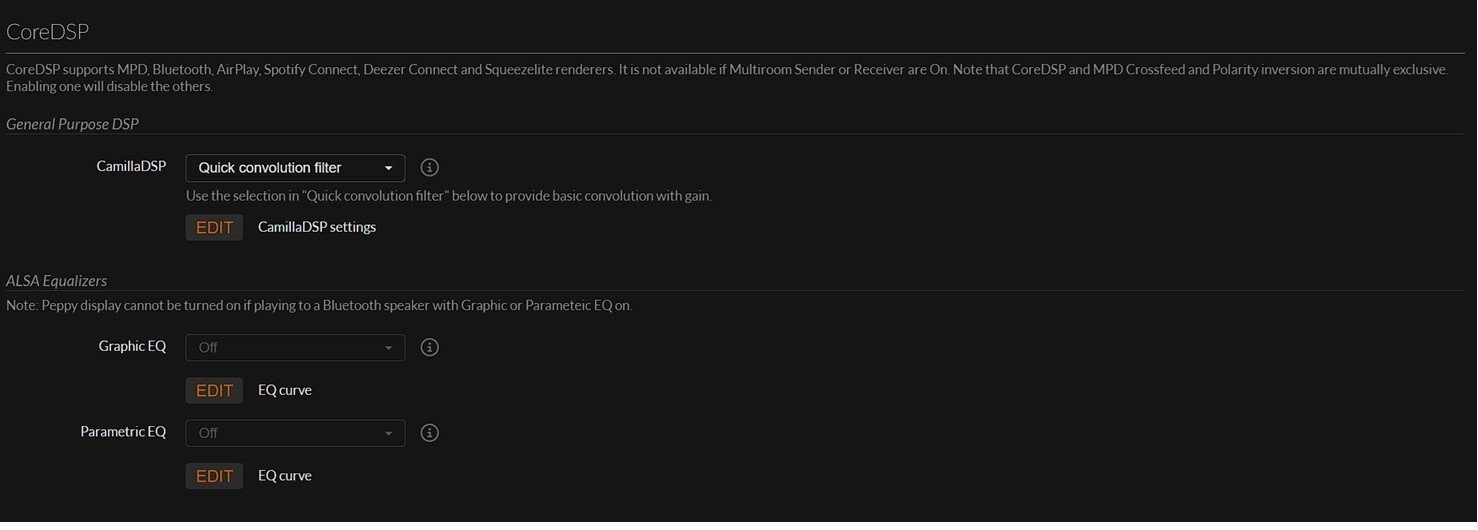

Είμαστε ακόμα στο Audio και κατεβαίνουμε ποιό κάτω στο CoreDSP, όπου επιλεγουμε στο CamillaDSP την επιλογή "Quick Convolution filter" και μετά επιλέγουμε το Edit για να ανοίξουμε τα settings του CamillaDSP:
H πρώτη οθόνη στα settings είναι η παρακάτω. Στο πεδίο "Signal Processing" πρέπει να υπάρχει η επιλογή Quick convolution filter. Αφήστε παρακάτω ανοιχτό το Default device options. Κάτω από τις επιλογές Quick Concolution filter, είναι τα φίλτρα που είναι ενεργά αυτή τη στιγμή. Εσας θα υπάρχουν κάποια defaults γιατί δεν έχετε ανεβάσει ακόμα τίποτα. Αλλάξτε το Type/format σε WAVE, όπως το έχω κι εγώ και προχωρήστε παρακάτω στην σελίδα.

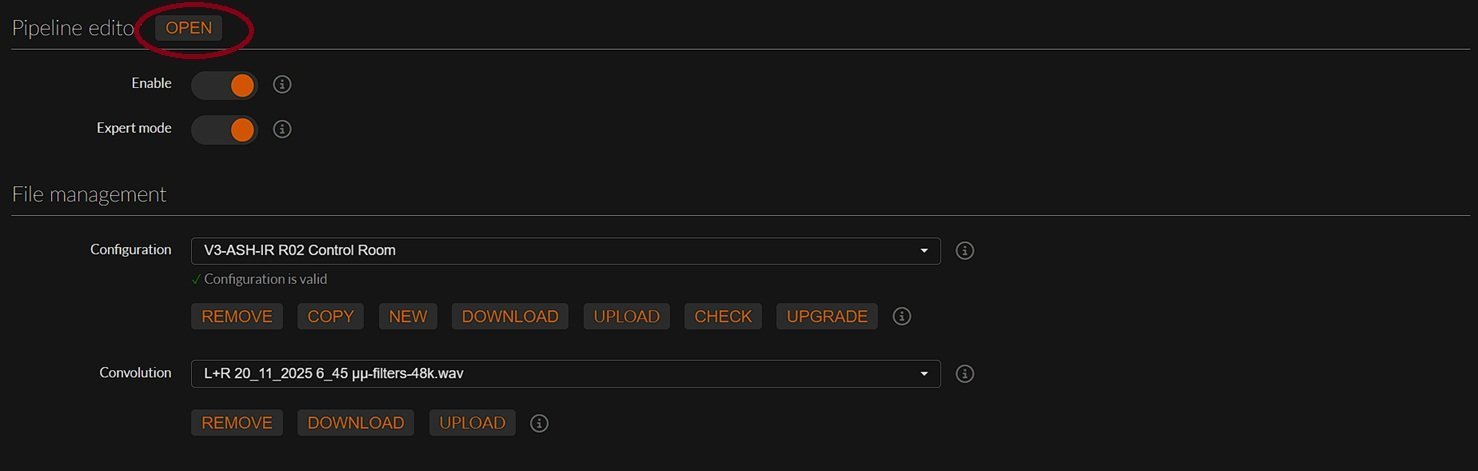

Εδώ έχουμε το Pipeline Editor, όπου θα ενεργοποιήσετε τις επιλογές Enable και Expert mode. Παρακάτω είναι το File management. Αγνοήστε το "configuration" και πηγένετε παρακάτω στο "convolution".

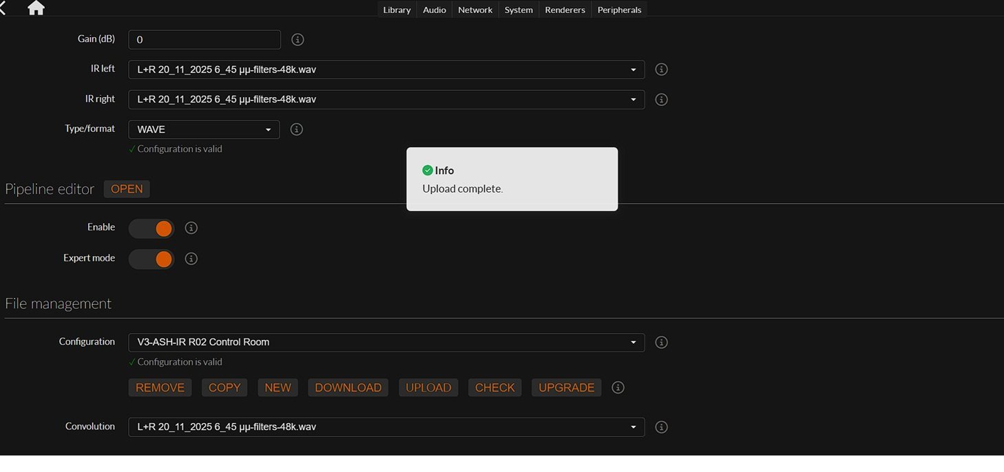

Εδώ θα ανεβάσετε το αρχείο WAV. Πατήσετε το UPLOAD στην περιοχή του convolution και επιλέξτε το αρχείο WAV που βγάλατε από το REW. Μόλις το αρχείο ανέβει, θα σας βγάλει upload complete:

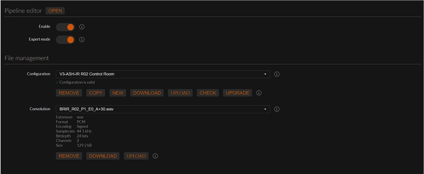

Τώρα ανεβείτε πάλι στο πάνω μέρος της οθόνης και στο Quick Convolution Filter στο drop down list του IR Left και IR Right (Impulse Response), επιλέξτε το φίλτρο που μόλις ανεβάσατε. Εδώ προσοχή. Από κάτω στο Type/Format θα πρέπει να είναι επιλεγμένη η μορφή WAVE, αλλιώς θα ακούσετε θόρυβο από τα ηχεία σας. Τέλος, θα πρέπει να κάνετε κλικ στο Apply που βρίσκεται στο πάνω μέρος της οθόνης δύο φορές. Θα περιμένετε να φορτώσει την πρώτη και μετά θα το πατήσετε άλλη μια φορά.
Τώρα θα πρέπει να βάλετε κάτι να παίξει αλλά πολύ προσοχή, βάλτε την ένταση του ενισχυτή στο μηδέν (0) και αφήστε την εκεί γιατί αν κάτι δεν έχει πάει καλά, μπορεί να ακουστεί πολύ δυνατός θόρυβος και παραμόρφωση από τα ηχεία. Μπορείτε να την ανεβάσετε προσεκτικά, αλλά μάλλον δεν θα ακουστεί τίποτα, γιατί πρέπει να τελειώσουμε τις ρυθμίσεις του CamillaDSP.

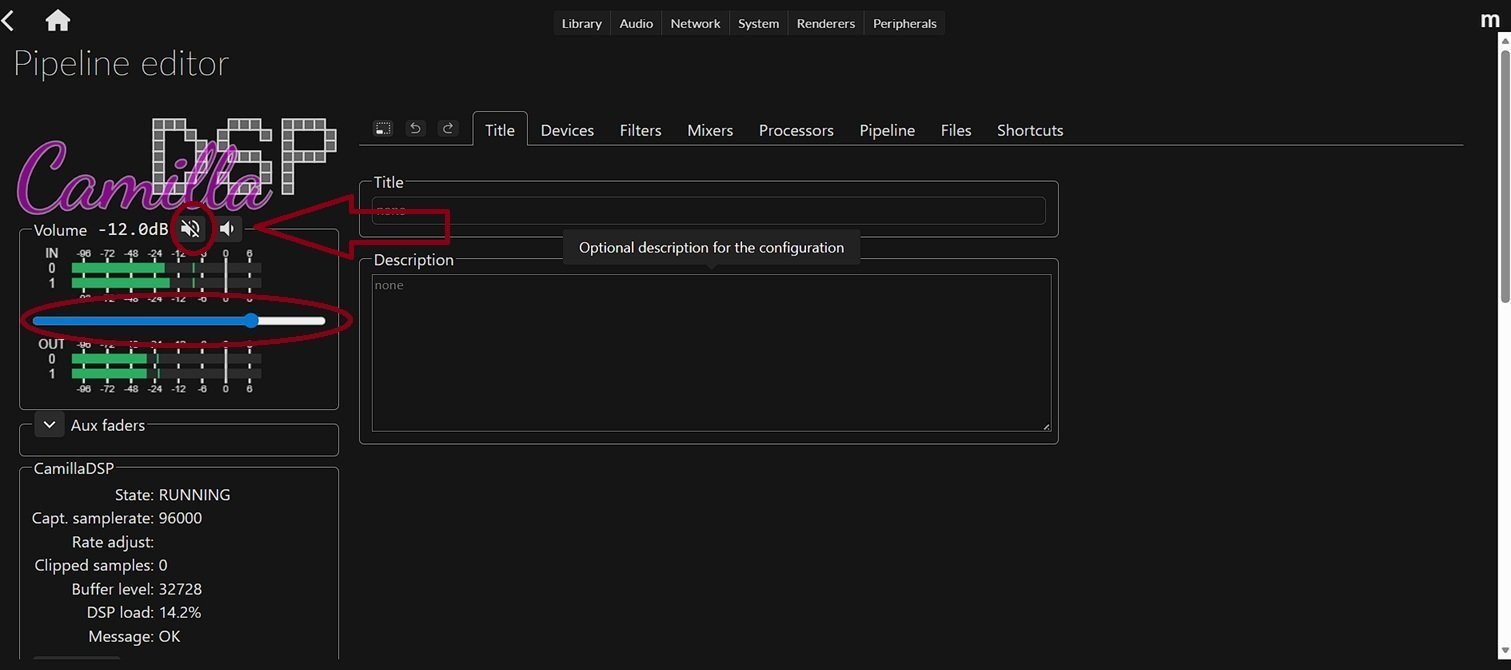

Πάμε στο κάτω μέρος της οθόνης και κάνουμε κλικ στο Open που βρίσκεται δίπλα στο Pipeline Editor. Οι επιλογές Enable και Expert Mode πρέπει να είναι ενεργοποιημένες.
Θα βρεθείτε μπροστά στην παρακάτω εικόνα. Αν η ένταση που έχω κυκλωμένη είναι στο μηδέν, ανεβάστε την στο τέρμα και ανεβάστε στο τέρμα και την ένταση του moode. Μάλλον πρώτα ανεβάστε την ένταση του moode στο 100 και μετά την συγκεκριμένη:

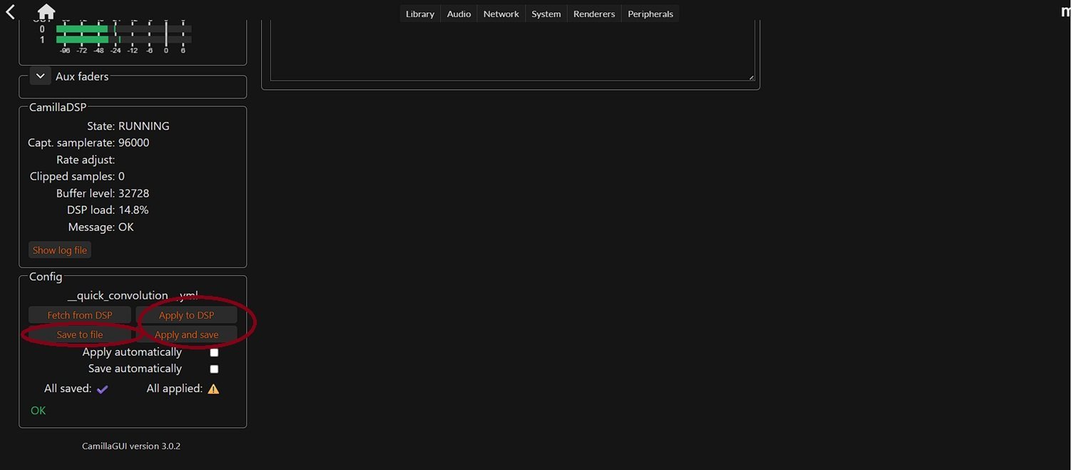

Μόλις τελειώσετε, πηγένετε παρακάτω στην οθόνη και πατήστε να κάνετε apply και save όπως παρακάτω:
Τώρα ανεβάστε την ένταση του ενισχυτή σας πολύ αργά από το μηδέν προς τα πάνω για να δείτε αν ακούγεται σωστά.

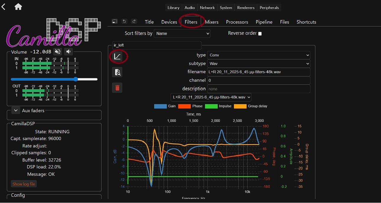

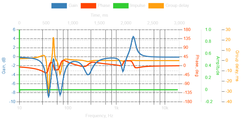

3) κάντε κλικ στο Filters, πρέπει να δείτε το όνομα του αρχείου που ανεβάσατε στο filename, για να είστε σίγουροι ότι το έχει φορτώσει σωστά. Μετά κάντε κλικ στη γραφηκή παράσταση ου έχω κυκλώσει και περιμέντε να ανιοίξει το γράφημα του φίλτρου σας. Προσέξτε εδώ, γιατί αν κάνετε κλλικ μέσα στο γράφημα, μπορείτε να το αλλάξετε με το mouse και μετά καληνύχτα. Μπορείτε όμως να σώσετε την φωτό του γραφήματος του φίλτρου σας και να την κάνετε background στον υπολογιστή σας.
