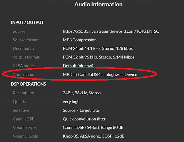

Ερώτημα: όταν παίζουμε spotify tidal ή qobuz το dsp λειτουργεί ή είναι μόνο για τοπικά αρχεία?
Απ' ότι βλέπω την ροή, αν την καταλαβαίνω σωσρτά, ότι ήχος βγαίνει από το Moode, εφ' όσον το DSP είναι ενεργοποιημένο, περνάει μέσα από εκεί.
