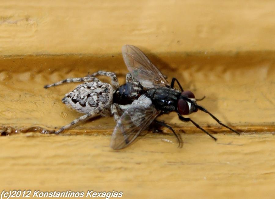

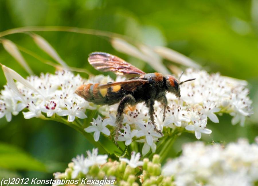

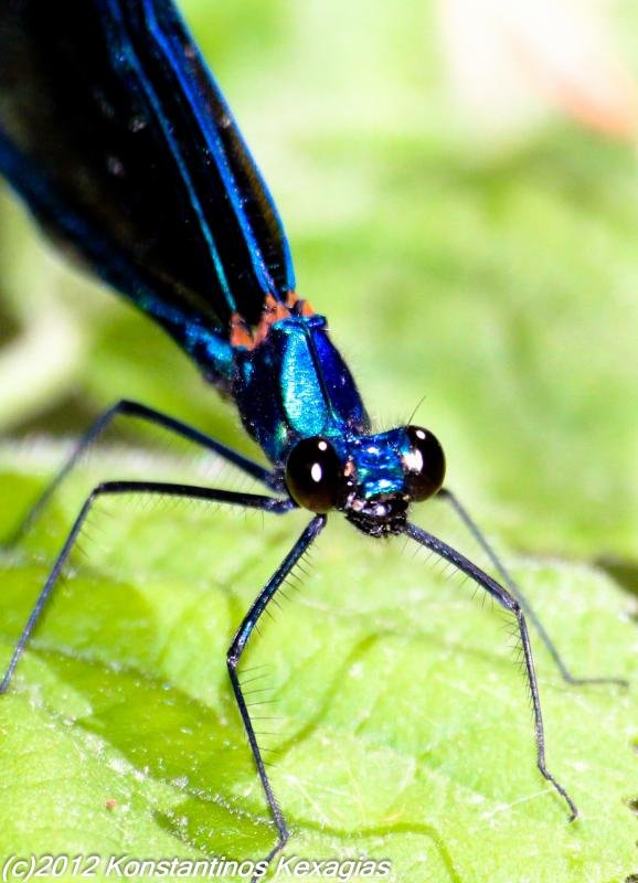

Ωραίες και οι φωτό, με τι φακό είναι τραβηγμένες? με τον 18-55 και crop?
Re: Απάντηση: Re: Απάντηση: Re: Canon 550D , 600D ή Nikon D3200 ? Ποια να παρω ?
οχι.είναι με sigma 70-300.σε αυτή με τη μύγα και την αράχνη έχει γίνει μόνο crop.φακός σχετικά φτηνός αλλά οτι καλύτερο για να ξεκινήσει κάποιος...είμαι περίεργος να δω αν το δαχτυλιδάκι αναστροφής θα ταιριάζει σε αυτόν...58mm είναι και αυτός όπως και ο 18-55...
