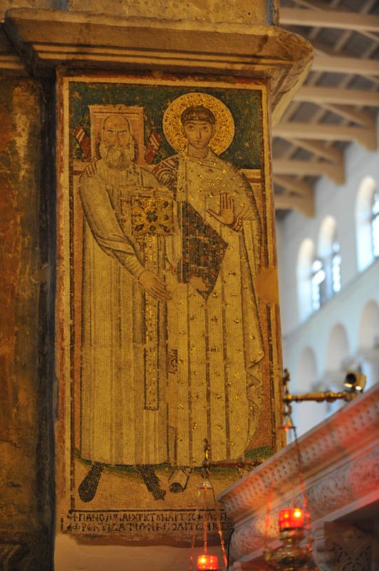

Χθες είχα πάει στον Άγιο Δημήτριο της Θεσσαλονίκης να τραβήξω τα ψηφιδωτά. Ως καλός πολίτης άφησα το φλας στο σπίτι. Τα ψηφιδωτά είναι σε πολύ κακή θέση για φωτογράφιση, αλλά ακόμη χειρότερα, κάποια από αυτά φωτίζονται από τα κίτρινα παράθυρα της κόγχης του ιερού. Κάθε προσπάθεια για auto white balance είναι καταδικασμένη σε αποτυχία όπως βλέπετε.
Τί κάνουμε τότε;
Για τις ΝΙΚΟΝ το εξής:
Γυρνούμε το white balance από το auto μέχρι να δείξει pre. Τότε πατούμε το WB για 6 δευτ. και αρχίζει να αναβοσβήνει η ένδειξη pre. Πρέπει μέσα σε 6 δευτ. και πάλι να κάνουμε μια λήψη. Δεν θα αποθηκευτεί στην κάρτα, αλλά θα είναι το white balance αναφοράς. Αφού γίνει αυτό, καδράρετε κανονικά και τραβάτε.

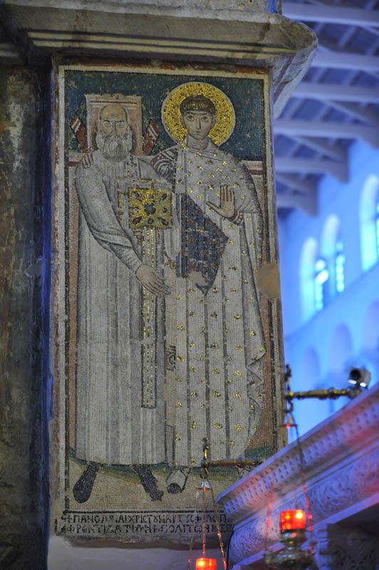

Μαγεία!!!! δείτε διαφορά.
attachment.php
και
attachment.php
το δεύτερο μόλις του δώσεις ένα auto levels θα γίνει τέλειο.

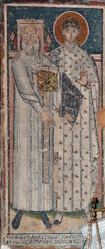

Εμένα γιατί το δεύτερο μου φαίνεται αφύσικα μπλέ? Εδώ είναι δύσκολο γιατί έχεις φωτισμό απο δύο διαφορετικές πηγές. Οπότε εξ'ορισμού θα έχεις την μία περιοχή λάθος. Εκτός αν χρησιμοποιήσεις φλας gelαρισμένο
Αλέξη έτσι κι αλλιώς κρατώ μόνο το ψηφιδωτό, όχι όλη τη φωτο. Και με ένα απλό auto levels γίνεται άριστη.
Να και το τελικό αρχείο
attachment.php

Απλώς επιλέγω το pre στο WB και μετά πατώ το WB για δευτ. Τότε αναβοσβήνει η ένδειξη pre. Κατευθείαν καδράρω και τραβώ. Δεν έχουμε λήψη φωτογραφίας, αλλά η μηχανή βλέπει μια άλλη ρύθμιση του WB, την οποία θα χρησιμοποιήσει ως μπούσουλα για την πραγματική λήψη (το ονομάζει και d0). Απλώς η λήψη θα πρέπει να γίνει σύντομα. Για να καταλάβετε από την κίτρινη στη δεύτερη φωτογραφία έχουμε μια χρονική απόσταση το πολύ 30 δευτ.
Στο βιβλίο της μηχανής (σελ. 150 κ.ε.) το εξηγεί καθαρά και μάλιστα σου δίνει τη δυνατότητα να αντιγράψεις αυτή τη μέτρηση στο D1-5 και να έχεις πολλαπλές αναφορές τρελού WB.
