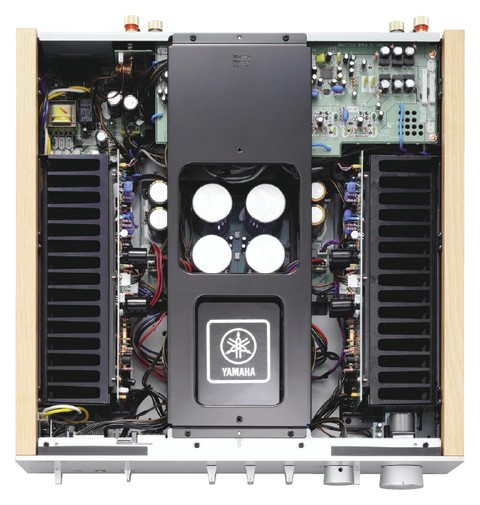

όσον αφορά 2000 και 1000 έχω διαβάσει ότι υπάρχει διαφορά μεταξύ τους, δεν έχω προσωπική άποψη, αν όμως δει κανείς το εσωτερικό τους πιστεύει ότι η διαφορά είναι πολύ μεγαλύτερη από ότι δείχνουν τα τεχνικά χαρακτηριστικά
τελος πάντων δεν επιμένω γιατί δεν ξέρω σίγουρα. Πολύ πιθανόν είναι ένας Unicon Research στα 2000 ή ο MF στα 2500 ( ; ) να παίζουν λίγο ή πολύ καλύτερα. Απλά από δύο άτομα άκουσα ιστορίες για σύγκριση του 2000 με δύο τέρατα (από άποψη ονόματος όχι ισχύος) ενισχυτές σε πιο ακριβή κατηγορία τιμής, και σκέφτομαι ότι κοντά στα λεφτά ίσως να δυσκολευτώ να βρω κάτι πολύ καλύτερο
To τροφοδοτικό είναι το πιό ακριβό κομμάτι του ενισχυτή...
Αυτά τα περί τεράτων που τους έβαλε κάτω ο 2000 τα ακούω με...συμπάθεια...Τα " τέρατα" είναι πάντα τέρατα... Όταν βλέπεις ενισχυτή με 100/200/400 wrms...αντίστοιχα στα 8/4/2 ohm,απλά είναι άπαικτος σε οδήγηση και θα κοστίζει σίγουρα ουκ ολίγα...
Ο 2000 είναι ένας καλός και τίμιος για τα λεφτά του ενισχυτής,κατάλληλος για μικρομεσαίους χώρους κι εύκολα ηχεία.

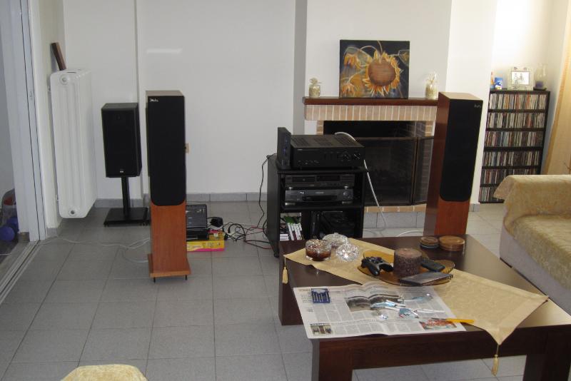

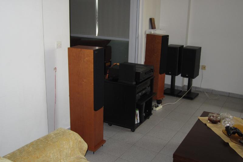

και ΑΠΟΚΑΛΥΨΗ :drummer:
ότι καλύτερο άκουσα μέχρι στιγμής, χαμηλό μια χαρά στη θέση ακρόασης και ικανοποητικό στο μεγαλύτερο μέρος του σαλονιού, μηδέν μπουμάρισμα και ένας -πως να το πω- αέρας, σαν να ζωντάνεψε η μουσική, σαν να βγήκαν τα όργανα έξω από τα ηχεία.
Φωτογράφισα τις θέσεις των ηχείων σε σχέση με τα πλακάκια, μην τις ξεχάσω.
Το θέμα είναι ότι είναι δύσκολο να μένουν τα ηχεία εκεί όταν θα είναι και η υπόλοιπη οικογένεια σπίτι και επίσης πίσω από το αριστερό υποτίθεται θα μπει τηλεόραση κάποια στιγμή στο μέλλον.
Επίσης δεν ξέρω τι γίνεται με τη στερεοφωνική εικόνα μιας και αριστερά του αριστερού ηχείου είναι το άπειρο ( το άνοιγμα προς το ημιϋπαίθριο). Εκτός και αν δεν έχει μεγάλη σημασία αφού και το δεξί είναι σχετικά μακριά από τον πλαϊνό τοίχο. Πάντως όσο μπορώ να κρίνω με τα λίγα που ξέρω ακούγεται αρκετά καλά.

Αποκαλυψη ισως πλην ομως αλλη μια σχεδον τραγικη τοποθετηση με το τζακι πισω να ρουφαει ολο το δεξι μπασο.
Παλι τα εχεις χωρις συγκλιση.
Αν ακουσες κατι τωρα ειναι η επιδραση του κανονα του Cardas αν μπορει καπου στο χωρο αυτο να ακουστει
Γνωμη μου, μην πειραξεις μηχανημα.
Σκεψου πολυ σοβαρα την αλλαγη διαρυθμισης επιπλων αν θες να εχεις ελπιδα να ακουσεις τα μηχανακια σου γυρω στο 80%.

-Στη φωτογραφία όπου έχεις τα ηχεία περίπου στο κέντρο του δωματίου μπροστά από το τζάκι (post #31) παρατηρώ παντελή έλλειψη συμμετρίας. Ο supersonic έχει δίκιο και κατά πάσα πιθανότητα θα έχεις και κάποιες ακυρώσεις, ή άλλα φαινόμενα σ' αυτή τη θέση. Τώρα αν για κάποια μυστηριώδη αιτία αποδειχτεί αυτή η ιδανική θέση, δεν μπορώ να το αποκλείσω, αλλά θα μου φανεί πολύ παράξενο και κυριολεκτικά απίθανο.
-Παρατηρώ στις φωτογραφίες και κάποια άλλα ηχεία πάνω σε βάσεις. (Ποιά είναι); Φρόντισε να μην τα έχεις κοντά στα κύρια ηχεία σου. Μπορεί να διεγερθούν κατά την αναπαραγωγή των κύριων ηχείων οι μονάδες τους (woofer και mid) και να θολώσει ή να επηρεαστεί ποικιλοτρόπως το άκουσμα της κύριας αναπαραγωγής. Αυτά τα πρόσεχαν οι παλιότεροι, αλλά έχουν ξεχαστεί στην εποχή των πολυκάναλων.
