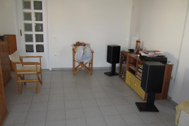

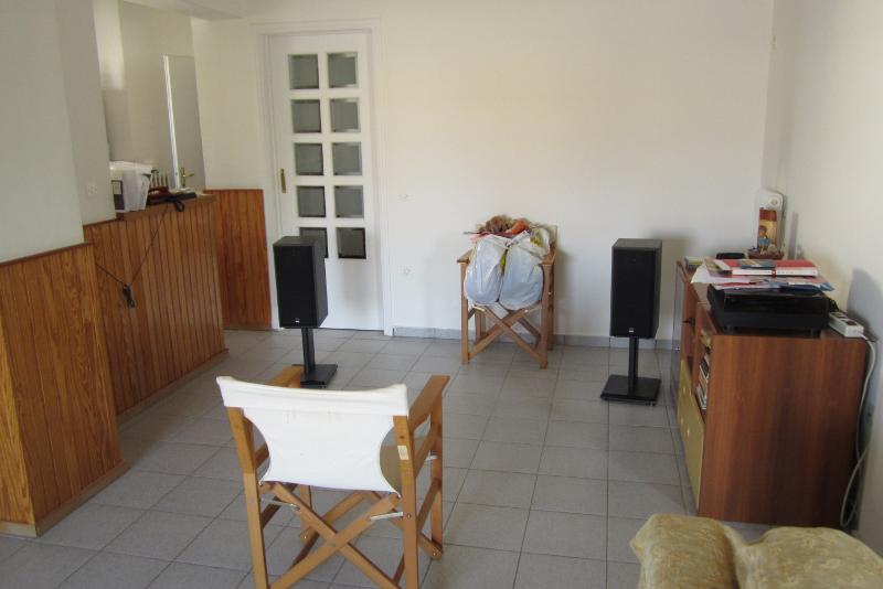

η θέση που πρότεινες όπως είπα παραπάνω δεν την είχα σκεφτεί καν και αποδείχτηκε πολύ καλή. Υποκειμενικά πάντα και με τα λίγα που καταλαβαίνω μου φάνηκε η δεύτερη καλύτερη από αυτή κοντά στο κέντρο.
Αλλά και αυτή είναι πολύ ασσύμετρη.
Το δεξί ηχείο κοντά σε γωνία και από πίσω του ανοιχτός χώρος
Το αριστερό σχεδόν κολλητά στον πίσω τοίχο και πλαϊνοί τοίχοι σε απόσταση 4 μέτρων.
Στη θέση αυτή εάν:
α) μπορείς να φέρεις τα ηχεία σε απόσταση 40-50 cm από τους πίσω τοίχους.
β) Το δεξί ηχείο επίσης 40-50 cm, ή και περισσότερο (ακόμα καλύτερα) από τον πλαϊνό τοίχο (τη γωνία) πιστεύω πως μπορείς να δημιουργήσεις μία εξαιρετική θέση ακρόασης. Λάβε υπ' όψιν και αυτά που σου έγραψα σχετικά με έπιπλα.​

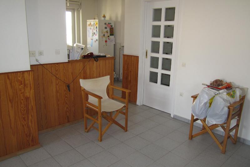

Τα 8 μέτρα είναι 5 μέτρα τοίχος, εκεί που είναι το air condition και άλλα 3 περίπου μέτρα μπαλκονόπορτα, ή μήπως εννοείς μπαλκονόπορτα την πόρτα προς τον ημιϋπαίθριο; Αυτό το δοκίμασα, είχε προτείνει o Sonus , στα υπόψην χωρίς να είναι και ιδανικό

συμμετρία σχεδόν στον πόντο; εδώ ούτε συμμετρία στα 2 μέτρα δεν πιάνω, ας φτάσω στο μισό μέτρο και είμαι άψογος
και όμως αυτή η θέση (3η φωτό στο ποστ Νο. 43) είναι ότι πιο συμμετρικό μπορώ να πετύχω.
- 'Ιση απόσταση από πλαϊνούς τοίχους- εντάξει ο ένας με άνοιγμα λόγω πάσου αλλά από το ολότελα κάτι για τοίχος υπάρχει
- Ίση απόσταση από πίσω - οκ κλειστή πόρτα πίσω από το ένα ηχείο αλλά όχι το κενό

Στη μέση του τοίχου των 8 μέτρων, αποφεύγεις σε μεγάλο βαθμό τις πλαινές ανακλάσεις και πίσω απο τη θέση ακρόασης έχεις ανοιχτούς χώρους εκατέρωθεν.
Με βιβλιοθήκες και μικροεπεμβάσεις μπορεί να έρθει αρκετά καλά.
Φοβάμαι ότι θα χάσεις απο μπάσο έτσι αλλά αν ο ενισχυτής έχει σώματα και τα ηχεία οδηγηθούν καλά χαμηλά, κάτι μπορεί να γίνει.
Η άλλη θέση στο 43 "μπατάρει" απο τη μία πλευρά λόγω ανοιχτού χώρου. Αν βέβαια την προτιμάς ούτε λόγος. Όπως προ ειπώθηκε δεν χρειάζεται να ψυχαναγκαστείς κι όλας.
