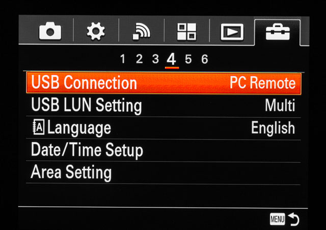

το πρωτο βημα ειναι μεσω της εφαρμογης που δινει η sony , Imaging Edge Desktop app
Στη καμερα, πρεπει να παμε στις ρυθμισεις , και να ορισουμε to usb connection -> PC REMOTE
Aφου το εγκαταστησουμε , μπορουμε να συνδεσουμε τη καμερα μας μεσω USB ( κανει για τις περισσοτερες νεες μηχανες της ΣΟΝΥ, απο 6300 και μετα)

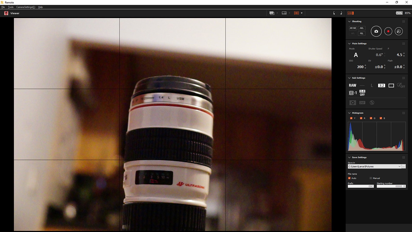

Eτσι πετυχαμε να εχουμε ζωντανη εικονα live στον υπολογιστη μας , μεσω USB.
Εχουμε ολες τις ρυθμισεις για την εικονα, μπορειτε ειτε να την εχετε στο αυτοματο ή σε manual ρυθμισεις.
το προγραμμα μας επιτρεπει να ρυθμισουμε σχεδον τα παντα.

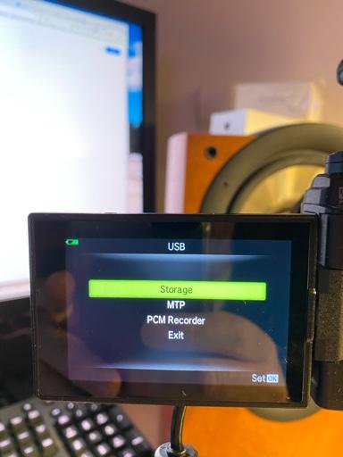

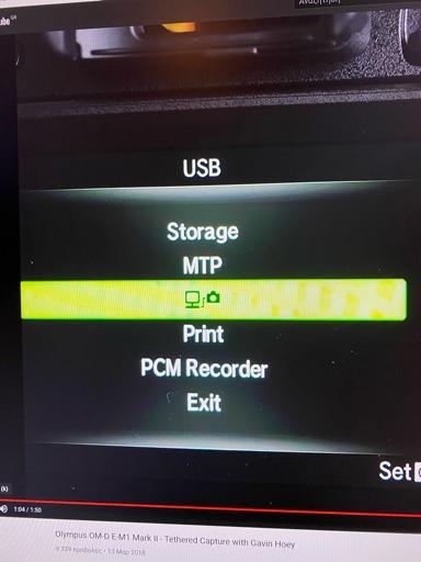

Άπο τι βλέπω σε ένα βίντεο στο YouTube βγάζει την em1 αυτό το σηματάκι με την
Εμένα μου βγάζει μόνο αυτό
Κάνω κάτι λάθος ;
