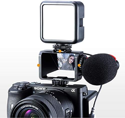

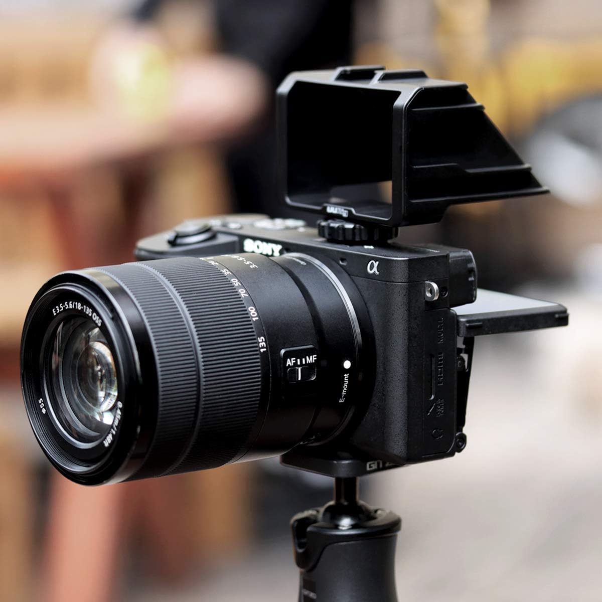

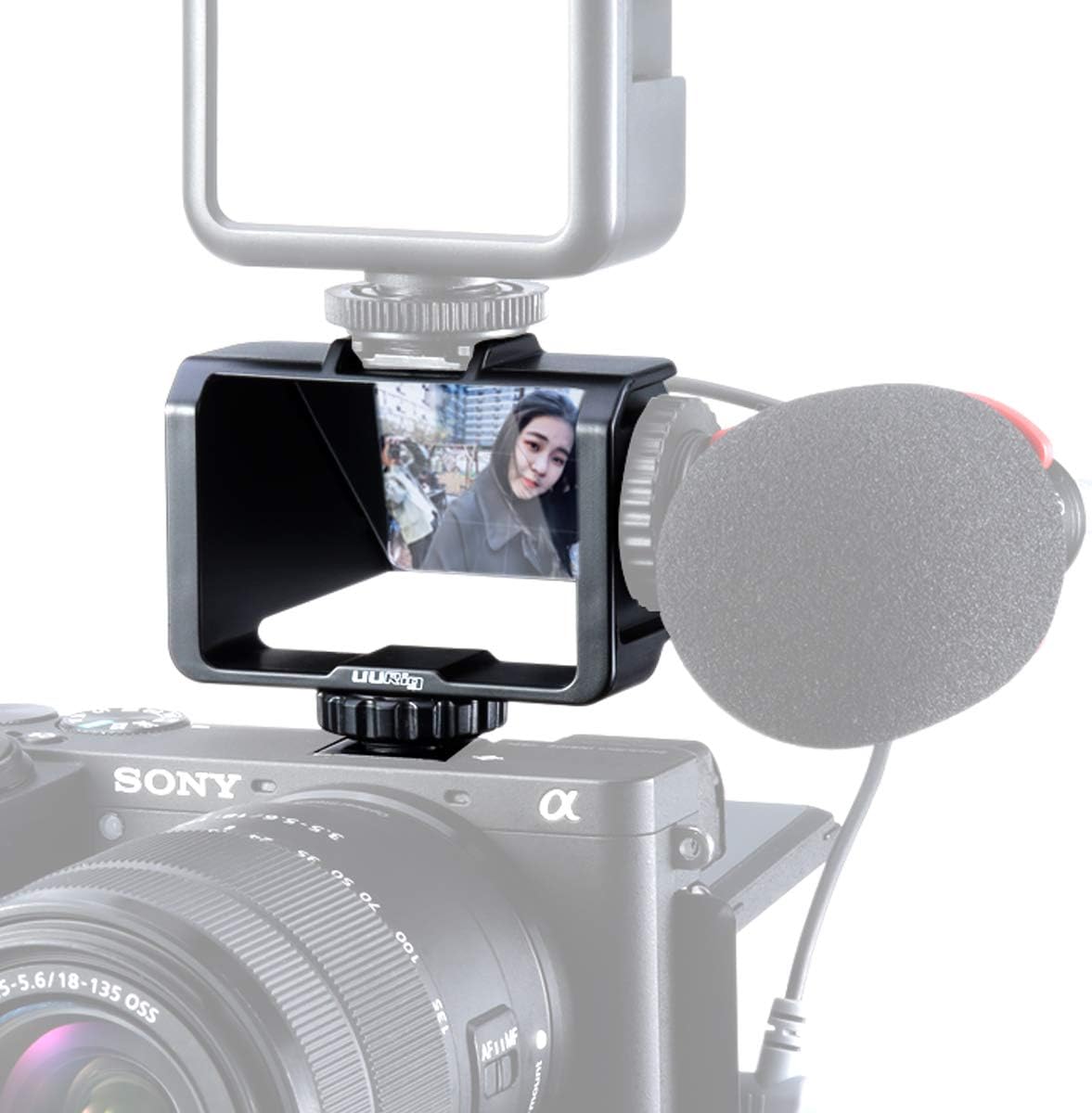

Τελος , ενα πολυ χρησιμο αξεσουαρ, για ολες τις mirroless χωρις περιστρεφομενη οθονη ειναι αυτο εδω .
Με εχει βοηθησει στο παρελθον σε παρομοιες καταστασεις !

Χαχαχα αυτό το... καθρεπτάκι δεν το είχα υπ' όψιν! Είσαι πάντως "ανάποδος" σε σχέση με μένα, τόσα χρόνια την κάμερα του κινητού μόνο για... σκάνερ, και τώρα με βολεύει γιατί τα κάνει όλα και συμφέρει, ενώ εσύ που είσαι πιο "fan" των κινητών, έφτιαξες home studio.:flipout:
