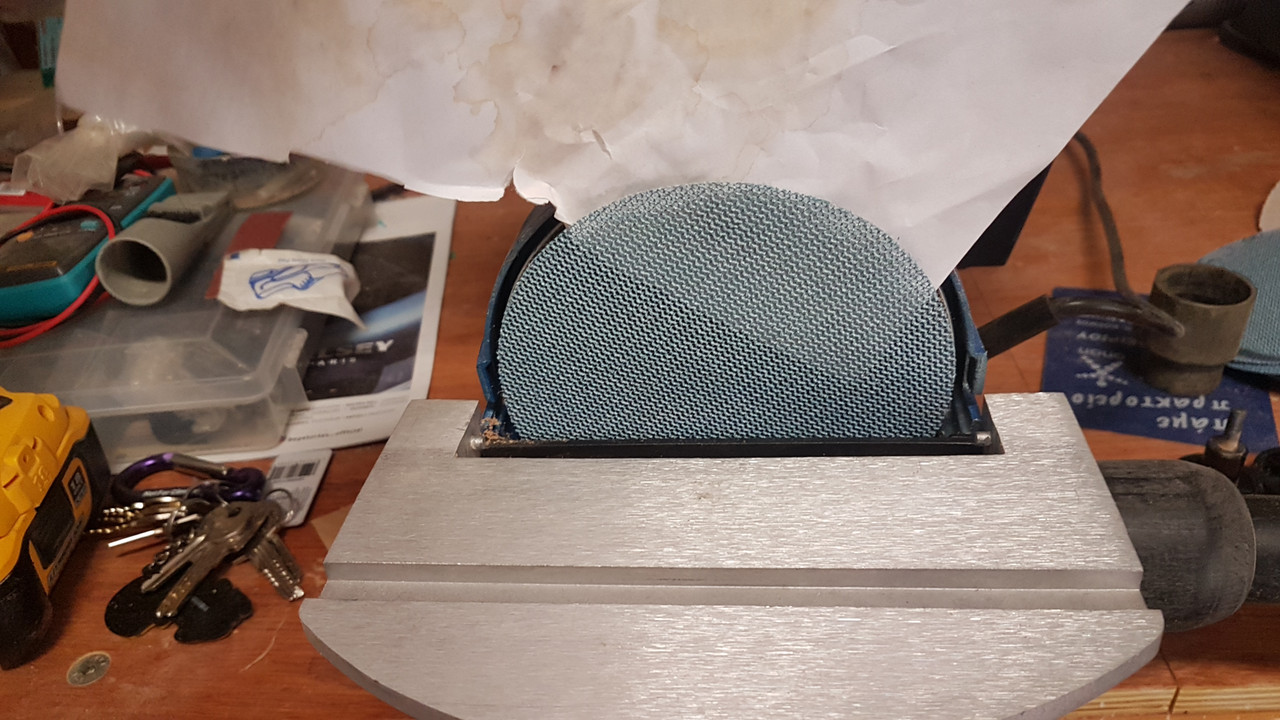

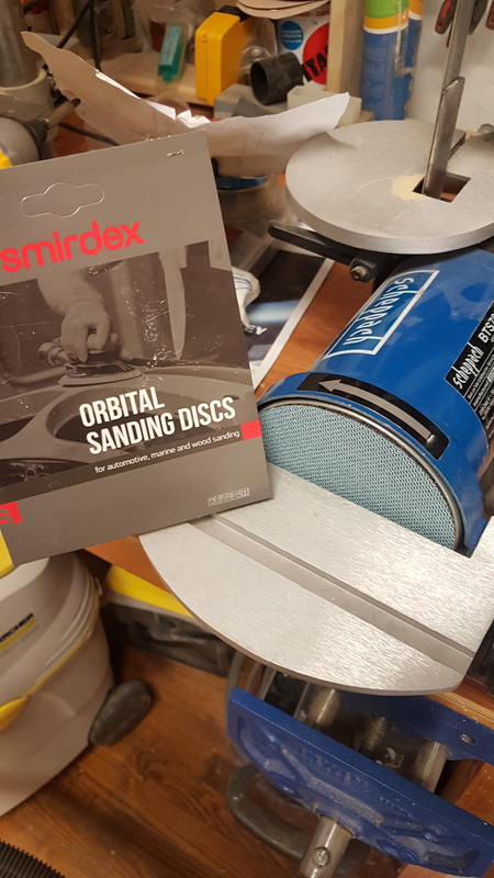

Αλλαξα δισκο στον τροχο λειανσης βασης που εχω εγω αλλα και αλλοι συναδελφοι εδω!
Να σας μεταφερω μια ιδεα για να μην καθεστε να βγαζετε ολα τα καλυματα σκονης για να βαλετε το νεο γυαλοχαρτο!
Θα εισαγετε μαζι του ενα φυλλο χαρτι ωστε να μην γραπωσει το ενα βελκρο το αλλο και δεν μπορεσετε να το τοποθετησετε σωστα!
Ωραια ιδεα Κυριακο.
Το κεραμικο γυαλοχαρτο ειναι ολα τα λεφτα. Διαρκει πολυ περισσοτερο απο τα κοινα και δεν στομωνει ευκολα. Μπραβο στην smirdex.

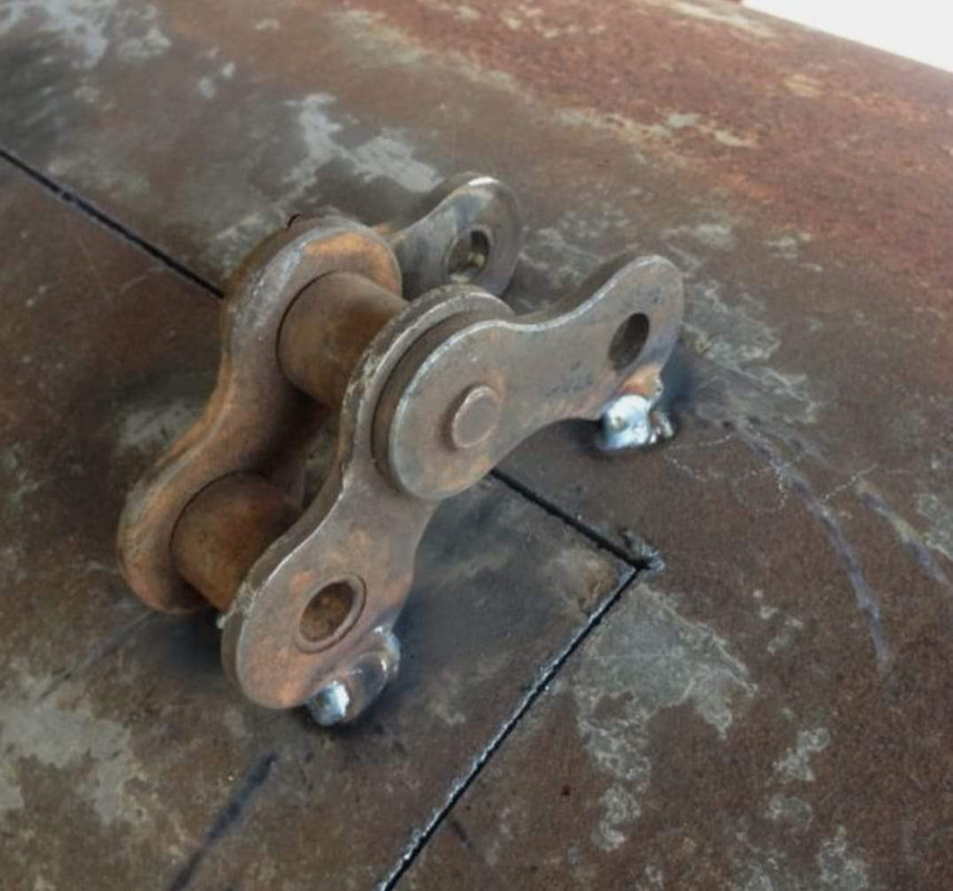

Οχι απλά έξυπνη!!!!
Εμένα αυτό το πράγμα δεν μ’αρέσει.
Εντελώς δύσχρηστο, που θα το βάλεις αυτό; Πιο πολύ σαν πρόβλημα το βλέπω παρά σαν λύση.
Ενα κομματι αλυσιδας ειναι που εχει ηλεκτροκολληθει σε μια μεταλλικη επιφανεια και χρησιμοποιειται σαν μεντεσες, οπως φαινεται!
Εγω μια χαρα το βλεπω..
Το μονο μειον ισως ειναι το βαρος της λαμαρινας η σιδερου(οτι ειναι εκει),που δεν ξερω ποση ειναι σαν διασταση,για να αντεξει η κολληση...
