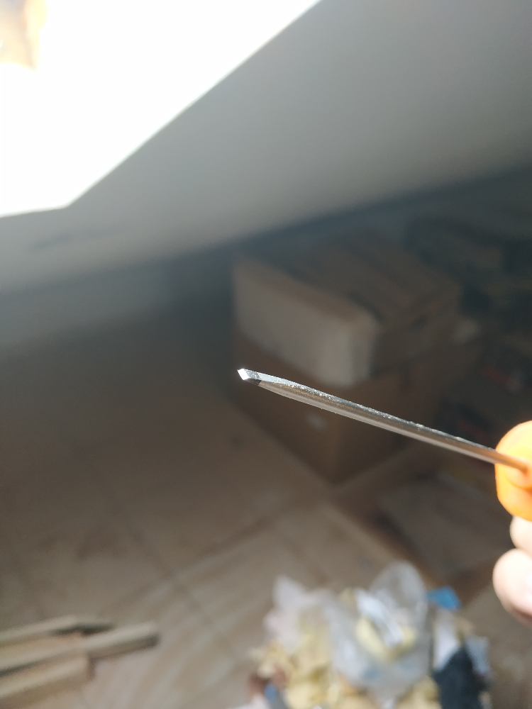

Παντα χρειάζομουν ένα μικρό σκαρπελο . Το μικρότερο του εμπορίου σε φτηνό είναι στα 4μμ . Για 3μμ πρέπει να πας σε ακριβές λύσεις όπως κάτι takaki nomi των 30 . Η λύση δόθηκε από οργανοποιο. Ενα μικρό κατσαβίδι τροχισμενο . Πήγα στο leroy , πήρα ένα dexter με πλάτος 2.5 μμ και το τροχισα στο περίπου στο κυκλικό τριβειο . Το αποτέλεσμα είναι άψογο . Άνοιξα αυλάκι για γέφυρα κιθάρας σε ξυλο παλισανδρου μέσα σε 5 λεπτά . Οπότε αν καποιος χρειάζεται άμεσα ένα τέτοιο σκαρπελο μέχρι να βάλει το χέρι βαθειά το χέρι στην τσέπη , είναι μια γρήγορη λύση .
Η κάτω πλευρά που πρέπει να είναι τελείως flat, τι έκανες; Την ίσιωσες και αυτήν στο τριβείο; Η φωτογραφία δεν είναι και πολύ διαφωτιστική..... Όμως πραγματικά μπράβο για την προσπάθεια και την εύρεση οικονομικής λύσης, στο πρόβλημά σου...
TIP: :idea: (... πιο μπελαλίδικο και πιο ακριβό) Το ίδιο με μηχανουργική κατεργασία σε πλάνη η φρέζα μπορείς να κάνεις και με το μικρότερο των 4mm σκαρπέλο της αγοράς μειώνοντας το πλάτος του κατά μήκος από 4mm σε 3mm, αφαιρώντας 0,5mm από κάθε πλευρά...
Απο κατω δεν πειραξα κατι. Οσο ηταν φλατ το μερος της μυτης . Το "σκαρπελακι" θεριζει το ξυλο ολοσωστα. Δεν ειναι ολα τα σκαρπελα φλατ απο κατω. Τα ιαπωνικα εχουν ενα βαθουλωμα. Φλατ ειναι τα γερμανικα και παλι οχι ολα. Αναλογα την εργασια που κανουν.
Το γνωρίζω αυτό το βαθούλωμα που έχουν τα Γιαπωνέζικα σκαρπέλα... Αν σου δουλεύει όπως είχες στο μυαλό σου τότε ΟΚ. Απλά είπα να γράψω για ένα ενδεχόμενο μεγαλύτερο boost...
