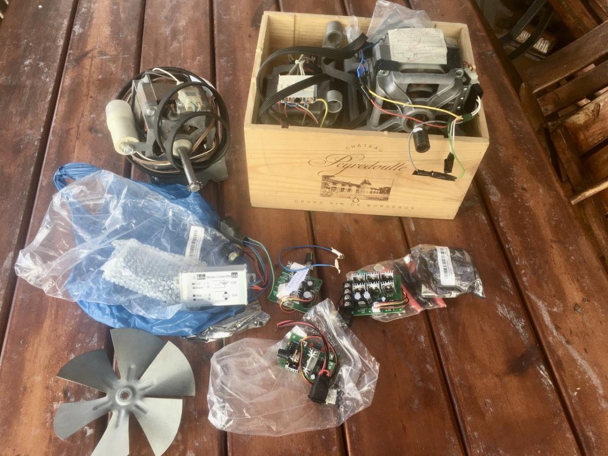

Παρ´ όλα αυτά έκανα αρκετές δοκιμές με κάμποσα απ´ αυτά τα Κινέζικα μπιχλιμπίδια όπως βλέπεις.
Το αποτέλεσμα ήταν απογοητευτικό.

Όπως έγραψα και πιο πάνω με τα ηλεκτρολογικά δεν τα πάω καλά.
Τέτοιες δοκιμές, ρεύματα, καταναλώσεις ισχύος κλπ, δεν έκανα, χρησιμοποίησα όμως μια αλλάνθαστη και ...άκρως επιστημονική μέθοδο.
Μείωνα στροφές και έπιανα με το χέρι μου τον άξονα. :silly:

Αν δείς τη φωτογραφία που πόσταρα παραπάνω, τα μοτέρ που χρησιμοποίησα ήταν όλα Universal.
Δουλεύουν με ότι Volt τα τροφοδοτήσεις με την ανάλογη πτώση αλλά όχι μόνο στην ταχύτητα, μαζί πέφτει και η δύναμη.
